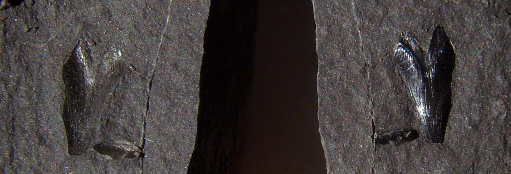

Sur une plaque de Buxières les Mines échangée fraichement se trouve cette dent d’un centimètre :
A qu’elle espèce peut-elle être rattachée ? Sur ce site du Permien je connaissais Orthacanthus buxieri, mais ça n’a pas l’air d’être ça.
D’avance merci.

Difficile à dire comme cela, j aurais eu plus tendance à dire un poisson osseux que que celle d'un elasmobranche, pour en être sur il faut voir la racine, apparemment absente ou non dégagée

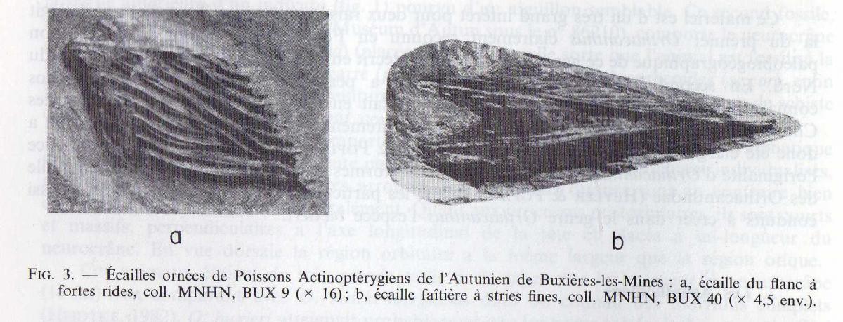

au risque de te decevoir, je pense qu'il s'agit d'une ecaille faitiere et non d'une dent
voir photo ci jointe extraite de "les vertebres autuniens de Buxieres les mines" par Daniel Heyler et Celine Poplin Bull. Mus. natn. Hist.nat.Paris, 4e ser., 12, 1992 section C, n° 2: page 230 (article pp. 225-239)

Merci pour ces premières réponses !Il n'est nullement question de déception, le seul but est de savoir à quoi j'ai affaire. Effectivement rien de certains pour la dent, plus je la regarde et plus je me demande où serait la racine…L'écaille faîtière ressemble beaucoup en effet. Les dimensions correspondent-elles ? Il n'y a pas d'échelle sur la photo. Quelques différences cependant : la « flèche » (on va ne pas donner de détermination...) sur ma plaque ne comporte pas de stries. Enfin sur la photo de l'écaille j'ai du mal à distinguer le relief, la pièce que je présente a des pans inclinés vers l'intérieur et des pans inclinés vers l'extérieur. Ils seront peut-être plus visibles sur ces clichés :

En effet, le Permien de Brive on en voit pas trop passer.
Ça ressemble bien en effet. Et pour avoir eu l'occasion il y a peu de montrer mon fossile à un habitué du site il s'agirait bien d'une écaille dorsale de paleoniscidae.
