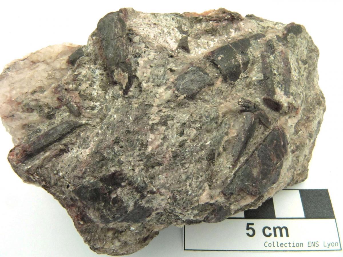

Prokofiev Posté(e) 13 août 2012 Signaler Posté(e) 13 août 2012 Vacances au Rayol Canadel en famille. En balade au col du Canadel, les enfants tombent sur des cristaux noirs dans le Micaschiste. Staurotide? Andalousite? Autre? Ca raye le verre, apparemment noir opaque mais en fait très legerement translucide couleur Coca-cola. Les cristaux, centimetriques pour la plupart, ont une forme en cercueil. section hexagonale mais pas regulier. J'essaye de joindre une photo des que possible (je cherche comment faire depuis mon tel...). Merci :-) Citer
Prokofiev Posté(e) 13 août 2012 Auteur Signaler Posté(e) 13 août 2012 https://lh6.googleusercontent.com/-v6FM0KVlCLg/UCkKWVsLj1I/AAAAAAAACBI/Wib05MtNLsE/s1024/2012-08-13%2B15.23.33.jpg https://lh3.googleusercontent.com/-BCqiv6Yls1E/UCkJft3_4fI/AAAAAAAACA4/NM5Cvv-r56o/s1024/2012-08-13%2B15.25.10.jpg https://lh4.googleusercontent.com/-Xl-uaugIr70/UCkNqNwu8AI/AAAAAAAACBc/mHvVHrscLBo/s1024/2012-08-13%2B16.17.35.jpg https://lh4.googleusercontent.com/-EZv87-_2IX0/UCkO9BPedeI/AAAAAAAACBk/PccmU7a5msg/s1024/2012-08-13%2B16.16.46.jpg voila...si quelqu'un peut les uploader dans ce post pour moi...je n'y arrive pas. Merci! Citer
le géologue du 35 Posté(e) 13 août 2012 Signaler Posté(e) 13 août 2012 Salut, +1 pour un micaschiste à staurotides Je reposte les photos en direct. Citer

Prokofiev Posté(e) 13 août 2012 Auteur Signaler Posté(e) 13 août 2012 Merci pour votre diagnostic rapide! et pour avoir reposté les photos. ;-) Question: ok, ces cristaux sont apparus lors du métamorphisme de la roche. Mais comment ont-ils pu se fomer sachant que la matrice etait solide, non fondue? c'est peut-être une question idiote, mais ça me travaille... Citer

Prokofiev Posté(e) 15 août 2012 Auteur Signaler Posté(e) 15 août 2012 Il y a aussi des grenats. Oh, pas bien gros et pas bien beaux, ily en a 3 sur cette photo. Clairement translucides et roses à la loupe. https://lh5.googleusercontent.com/-s3NXiYNwvUA/UCtxM_mazAI/AAAAAAAACB0/purHAfaNk7M/s1024/2012-08-14%2B09.50.31.jpg @Kayou: fiche tres interessante (mais mon interrogation demeure: comment un cristal peut-il se former dans une matrice solide? ) Citer

Prokofiev Posté(e) 15 août 2012 Auteur Signaler Posté(e) 15 août 2012 Merci encore Kayou pour tous ces liens fort instructifs. Je ne comprends pas tout mais je relirai a tête reposée. Trouvé, finalement, un cristal correct et pas abîmé. Sur la plage du Canadel. Que voici: https://lh4.googleusercontent.com/-2nbfZHYu9mo/UCvwnKcUG0I/AAAAAAAACCc/MNTGRhia5Xk/s1024/2012-08-15%2B18.18.28.jpg pas trouvé de macle... Citer
trenen23 Posté(e) 15 août 2012 Signaler Posté(e) 15 août 2012 En fait, en métamorphisme le cristal se forme souvent par croissance à l'état solide en remplaçant des associations minérales existantes et en englobant des vestiges de cristaux (on appelle ça des porphyroblastes parfois). Il y a malgré tout de faibles transports de matière sur quelques millimètres souvent. La staurotide peut emprunter Fe-Mg aux biotites et Al-Si à de nombreux aluminosilicates (dont la biotite d'ailleurs. Serge Citer
