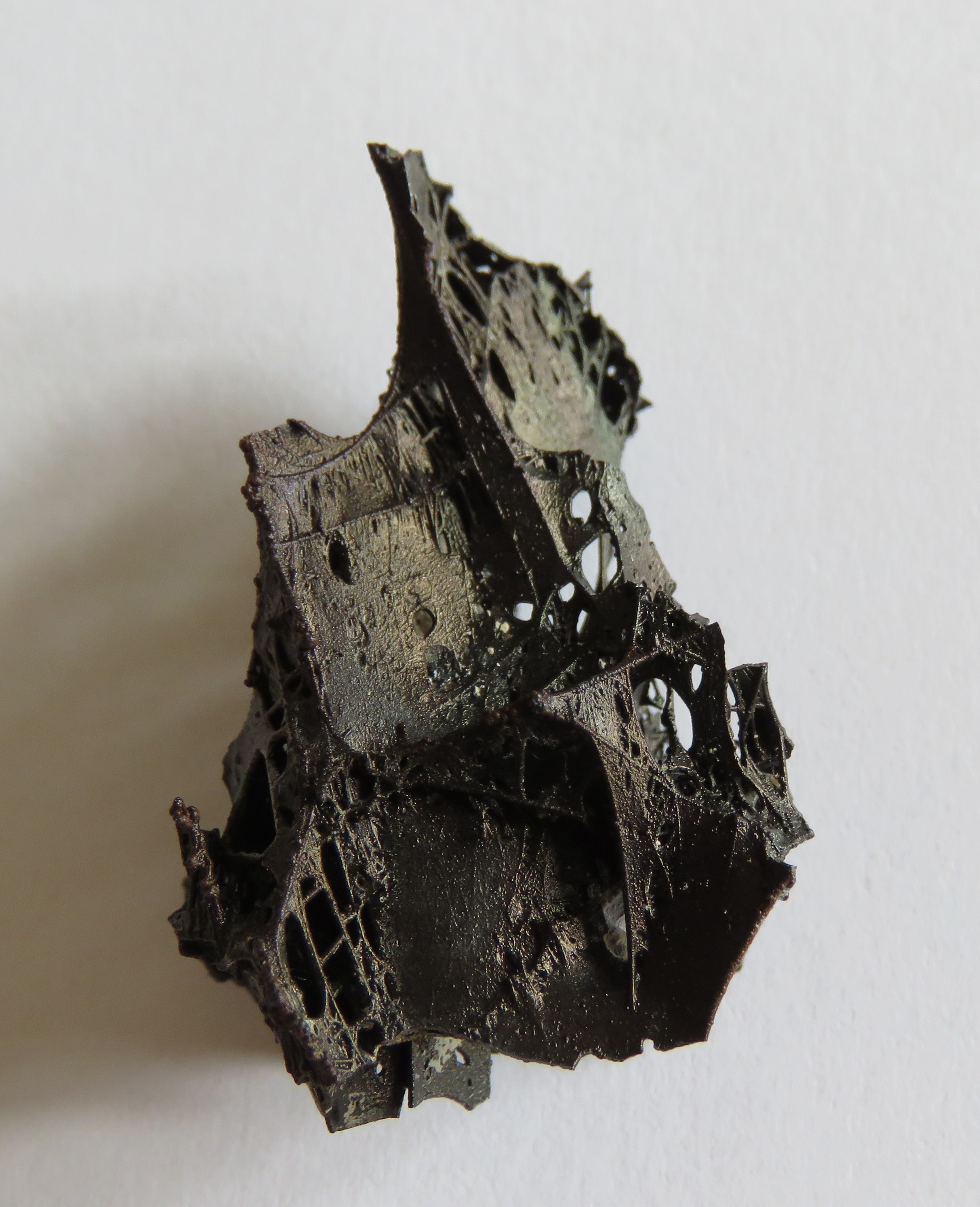

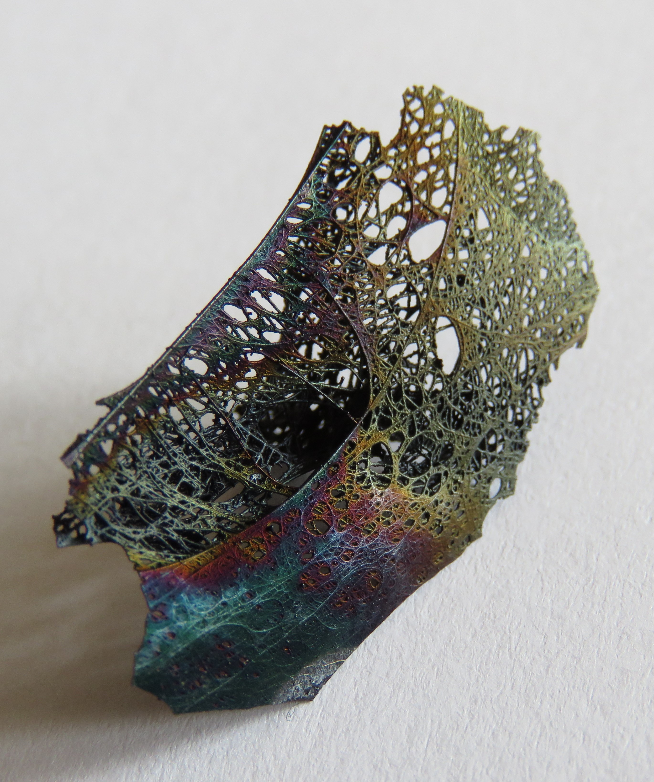

Un joli exemple exotique de goethite irisée, une vraie dentelle minérale en plus, de la mine de fluorine de Vergenoeg, Gauteng, Afrique du Sud (3 X 2 X 1 cm)

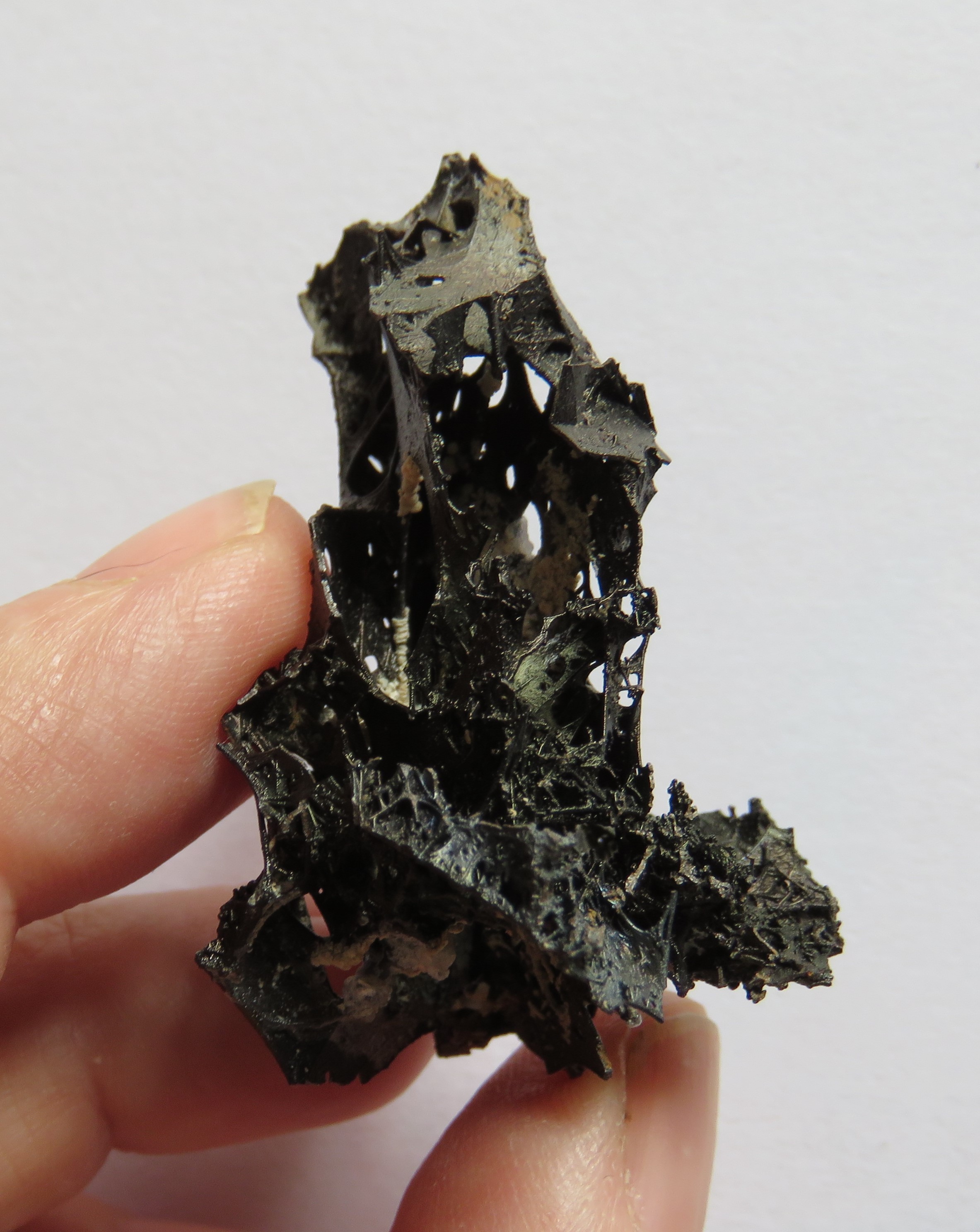

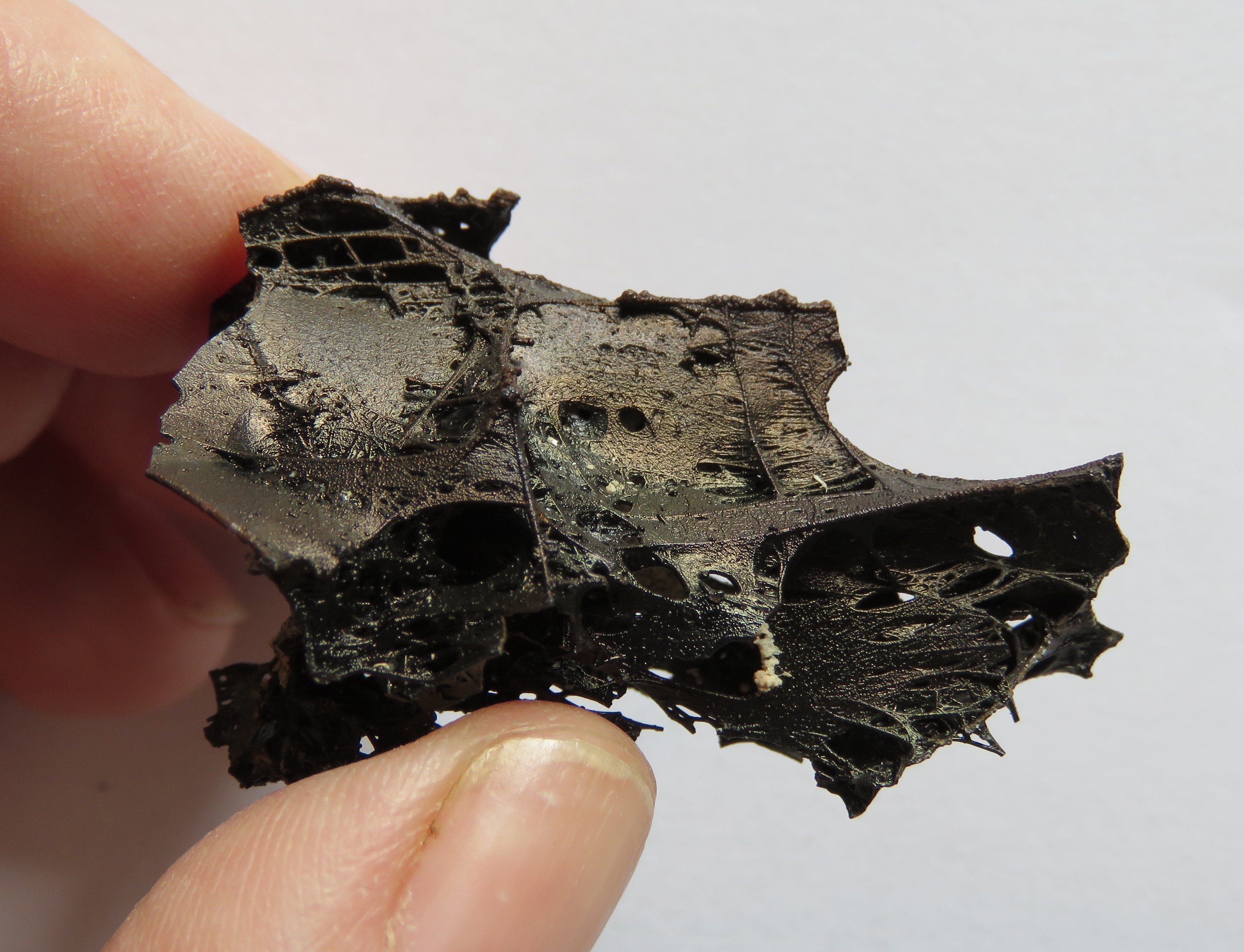

Une autre du même site, alternant des zones fines comme du papier et d'autres filiformes, le tout dans des nuances bronze sombre et brillantes (4.5 X 2.5 X 2 cm environ )
