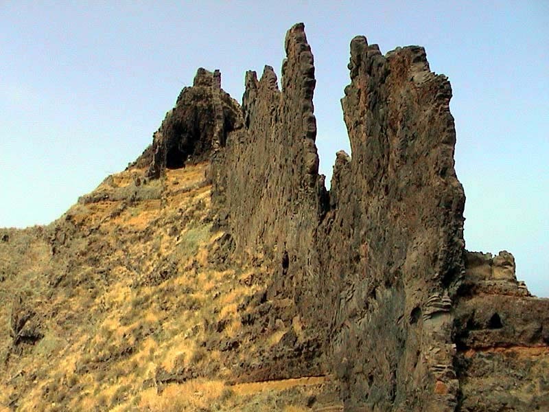

struup Posté(e) 7 août 2012 Signaler Posté(e) 7 août 2012 Salut à tous ! Dans un post de Jeje54, Gadin parle des "éboulis du dyke de faymont". Je vois bien où est faymont, des éboulis je sais ce que c'est et grâce au dico je sais maintenant ce qu'est un dyke (une roche éruptive ayant jailli et conservé la forme de ce jaillissement pour ceux que ca inréresse). Mais à quoi ressemblent donc ces éboulis du dyke de faymont ??? Et un dyke en général ca ressemble à quoi ? Ca fait comme une strate mais en plus gros non ? Ce post peut paraitre stupide à certains. En effet je débute Citer

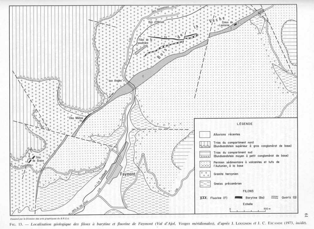

gadin Posté(e) 31 août 2012 Signaler Posté(e) 31 août 2012 Salut Serge, salut tous le monde, Là, je me fais peur. Autant de célérité n'est pas dans mes habitudes. Donc voici les scans du Fluck, d'abord 2 pages, les 2 suivantes ci-après. Citer
gadin Posté(e) 31 août 2012 Signaler Posté(e) 31 août 2012 et la suite des 4 pages concernant Faymont et un conseil, pour les ceusses qui fouillent dans les Vosges : trouvez ce bouquin, vous ne le regretterez pas. pour info, je l'avais acheté aux éditions du BRGM, il y a .... aux millénaire dernier. à+ Gadin Citer

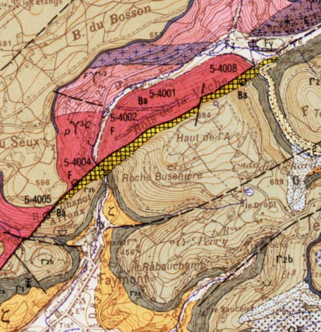

tbrunch Posté(e) 11 septembre 2012 Signaler Posté(e) 11 septembre 2012 Salut, sur la carte géologique du secteur on voit bien la localisation du dyke siliceux du faymont (en jaune quadrillé de noir). en vue aérienne, on distingue des traces Je ne connais pas le secteur mais la roche busenière et les roches du renard ont l'air de faire partie de ce dyke. A mon avis, ne t'attend pas à trouver un dyke ressemblant à celui posté par Kayou. Cherche à repérer des affleurements (et non des éboulis) de roches siliceuses. Citer

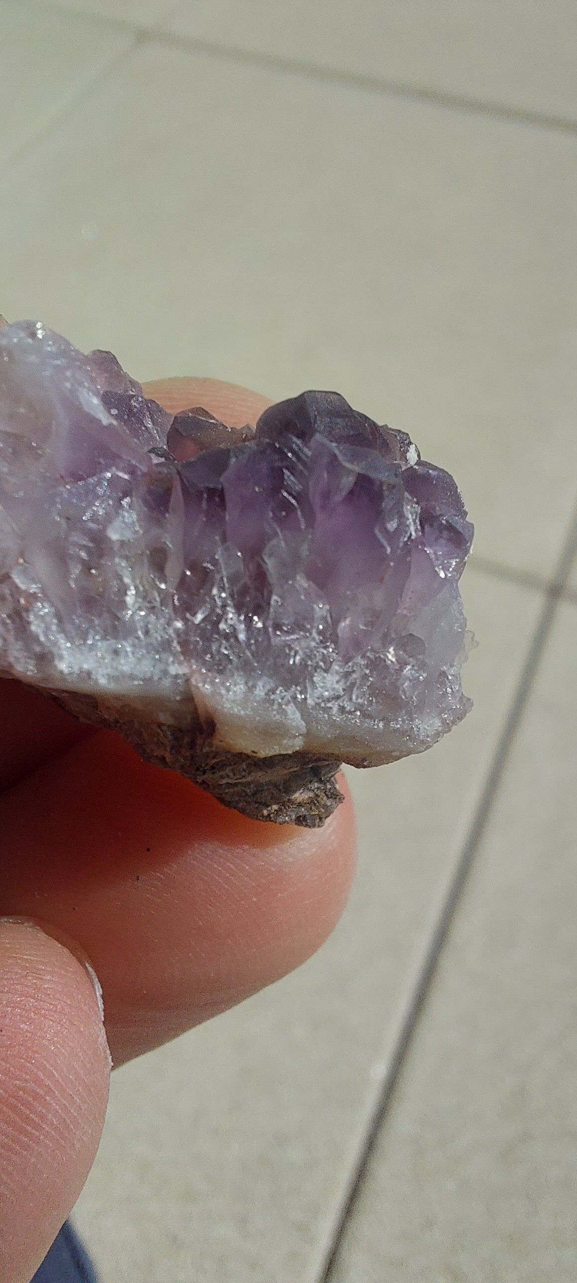

Tumbler Posté(e) 12 mai 2023 Signaler Posté(e) 12 mai 2023 Bonjour a tous Petite question identification sur ceci trouvé dans le Dyke de Faymont. Ca me fait penser a du quartz légèrement améthysté. La poche était minuscule. Ne réagit pas au test HCl. Merci d'avance! Citer

j0sh Posté(e) 14 mai 2023 Signaler Posté(e) 14 mai 2023 c'est bien de l'améthyste, on en trouve en quantité de qualité plus ou moins bonne dans le secteur. Citer
