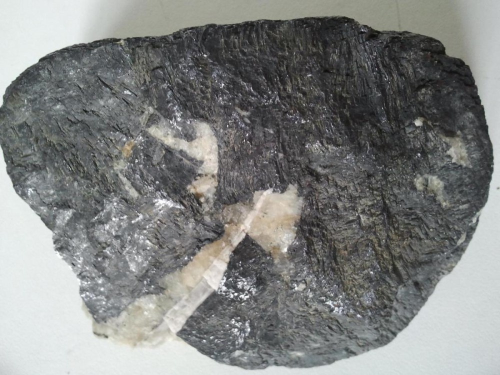

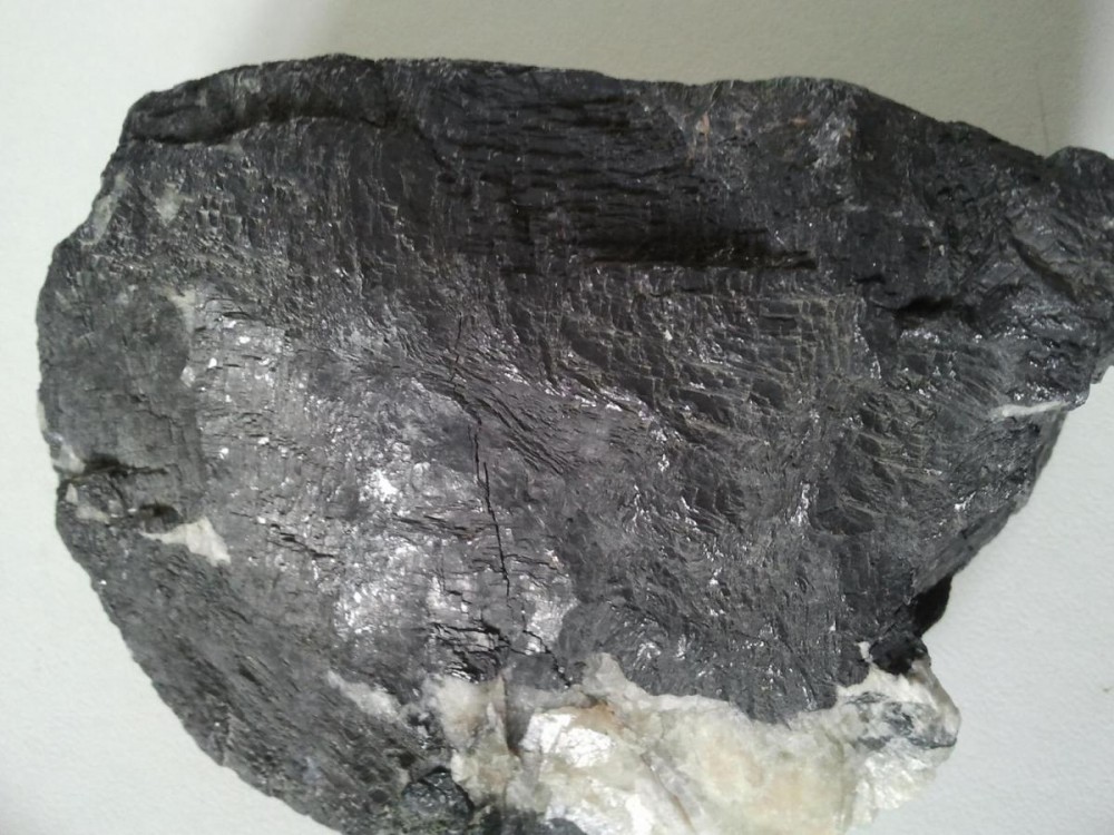

Je viens de récupérer une pierre, je pense que c'est de l'antimoine mais j'aimerais confirmation.
Si ça en est quelles sont les précautions à prendre?
Et les parties blanches, qu'est ce que ça peut être?
Alors
Aspect : gris avec réflets métalliques.
Densité : 6.73
Dureté : moins de 5 (est rayé par une pierre de cuivre mais très légèrement).
Trace : Grise.
Merci pour votre aide.
post-11883-0-22180800-1344266210_thumb.j
post-11883-0-15052100-1344266227_thumb.j
La taille est de 8 cm sur 6 cm.
Après, je pense à de l'antimoine mais c'est peut être (surement) pas ça...
Je viens de faire un test HCI (à l'extérieur), forte réaction avec vapeurs qui sentent très fort le soufre.

Rassurant de voir que galène devient favorite.
Peux-tu nous dire ce qui t'a amené a poser la question sous la forme du titre de ton sujet ?
Un minéral peut se présenter sous deux aspects : massif ou cristallisé ! Pour former des cristaux, il faut en particulier que le minéral dispose d'un espace où il puisse former ses cristaux ! Sinon il forme masse comme ici !
La galène est un sulfure de plomb mais souvent il peut s'y mêler d'autres minéraux. La galène par exemple était beaucoup recherchée autrefois car elle était argentifère, c'est à dire qu'elle contenait une toute petite quantité d'argent.
L'échantillon que tu proposes contient en plus de la galène un autre minéral (blanc). Sa nature serait à déterminer éventuellement par quelques tests. Je pense qu'ils sont réalisables. Test de dureté et action de l'acide (une toute petite goutte juste sur la partie blanche). Il peut s'agir de quartz, de calcite ou de baryte.
Quand à l'origine, les formes massives ne sont guère typiques d'un site donc c'est mission impossible.
