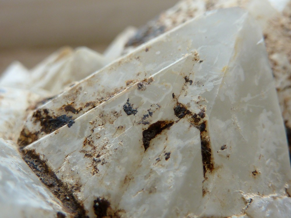

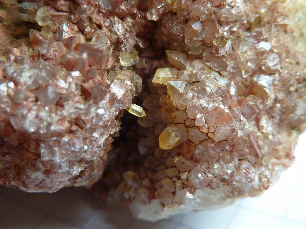

Parmi les quartz que j'ai trouvé, il y en a certains qui sont spéciaux. J'ai essayé de les identifier mais je ne suis pas sûr de mes conclusions.
Pour commencer, sur ce quartz trouvé à l'Argentolle, est-ce bien un tout petit quartz sceptre ?
post-11892-0-48195600-1344159245_thumb.j
post-11892-0-37276900-1344159243_thumb.j
post-11892-0-99499500-1344159247_thumb.j
post-11892-0-46135200-1344159250_thumb.j
Merci Jean-Michel. C'est donc mon premier quartz sceptre. Et pour l'autre, personne pour confirmer ?

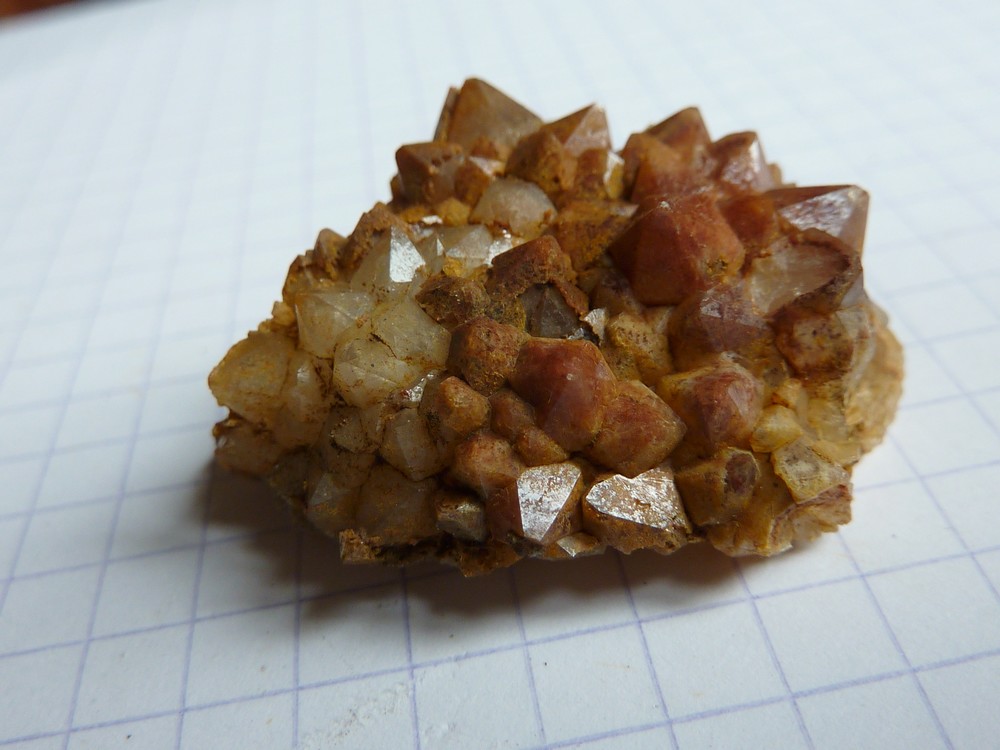

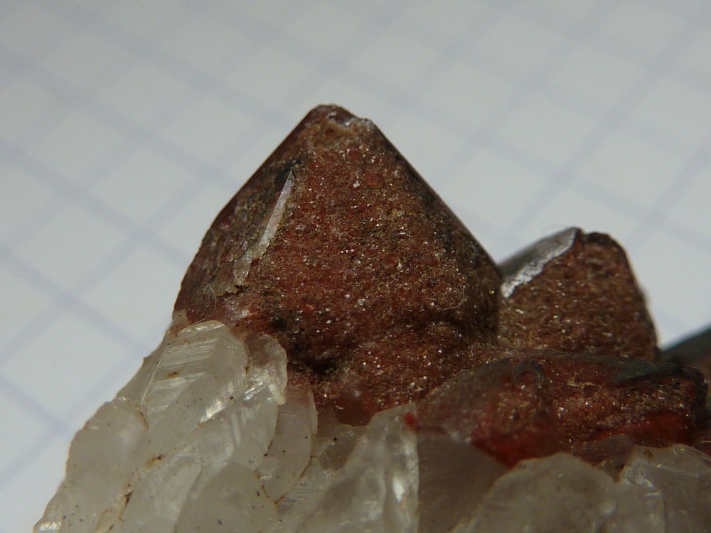

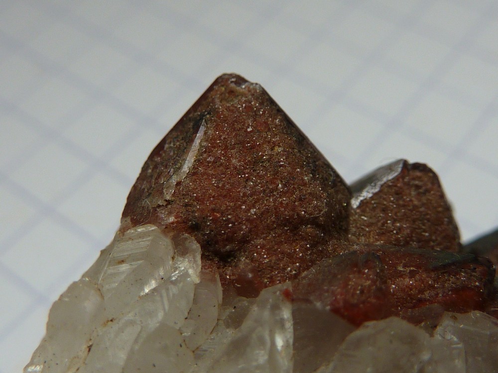

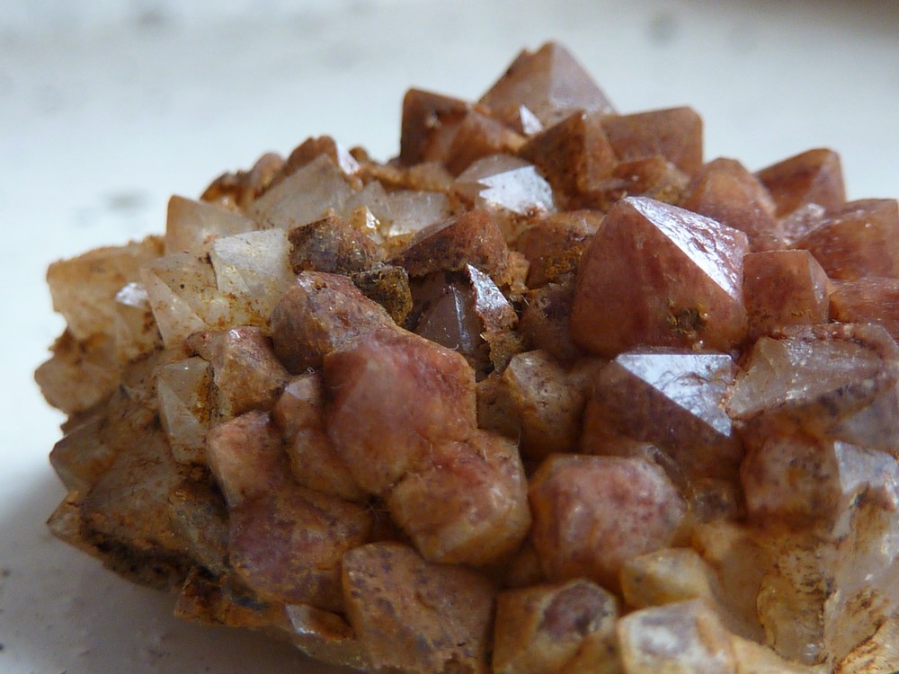

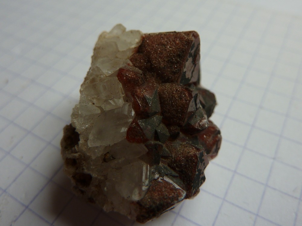

Un autre quartz qui m'intrigue (l'Argentolle)
post-11892-0-20466800-1344197814_thumb.j
post-11892-0-35289400-1344197812_thumb.j
post-11892-0-43327400-1344198287_thumb.j
Ce qui m'intrigue, c'est ce quartz au centre sur la photo 2. Il y a un espace vide entre la couche colorée et le quartz blanc. La couche colorée semble avoir été rongée alors que le cristal blanc dessous semble intact et ça m'étonne. Pourquoi la couche de quartz colorée, alors qu'elle était au contact du quartz blanc (on le voit sur la troisième photo), s'est en partie dissoute sans que soit affecté le cristal en dessous alors que les deux sont du quartz ( enfin, je crois, pas de réaction hcl et rayent le verre) ?
Autre question, ce type de cristallisation du quartz en plusieurs couches porte un nom ?
Merci Sablais
Toujours personne pour confirmer (ou infirmer) le quartz fenêtre ou pour m'expliquer cette histoire de dissolution du quartz ?

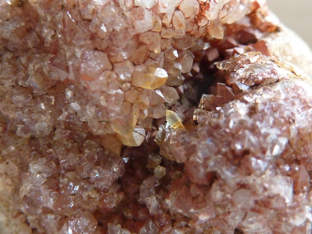

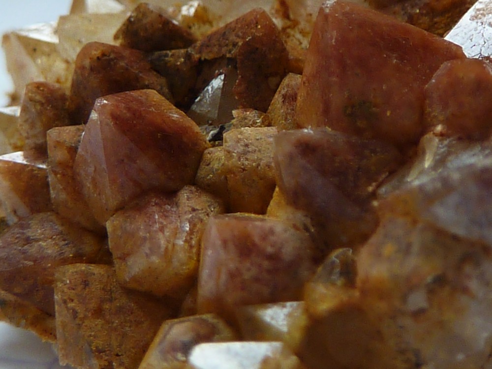

Encore un autre quartz pas comme les autres (toujours l'Argentolle)
post-11892-0-84735300-1344288731_thumb.j
post-11892-0-93654500-1344288729_thumb.j
post-11892-0-64534600-1344288733_thumb.j
post-11892-0-05881400-1344288728_thumb.j
Est-ce une pseudomorphose partielle ?
Question subsidiaire : une idée pour le nom de ce qui est pseudomorphosé (pas de réaction hcl) ?
Merci à vous
Alors pour celui-ci, si ce n'est pas un quartz fenestré, est-ce-qu'il porte un autre nom ?

Pour la dissolution, ma question concernait ce quartz encapuchonné au centre de la photo
post-11892-0-63447400-1344322073_thumb.j
Ma question : comment la "capuche" de quartz ocre a pu se dissoudre sans que le quartz blanc qui servait de support en soit affecté puisque les deux sont du quartz?

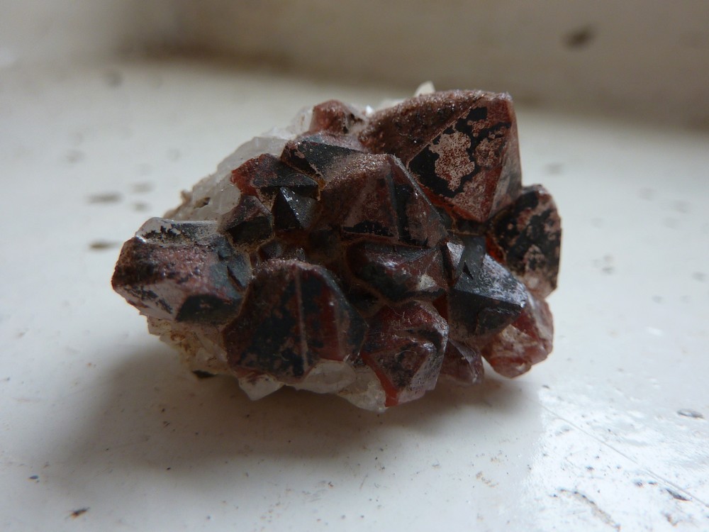

Et pour celui-ci
post-11892-0-42027800-1344322069_thumb.j
Peut-on dire que l'hématite est pseudomorphosée ?
Le premier, cristaux imbriqués, assez classique. En plus l'angle de prise de vue est trompeur. Pour le second, probable dépôt d'un minéral (calcite probable) sur une premiere generation de quartz puis dissolution après second dépôt de quartz hématoïde. Ceci expliquerait le vide présent entre les différentes couches. Encore une fois rien d'extraordinaire, malgré que cela reste des pièces sympa.
L'hématite n'est pas pseudomorphosée mais incluse dans le dernière génération de quartz.

Petite précision pour le quartz sceptre, ils sont presque tout le temps de seconde génération à l'Argentolle, donc posé sur la première génération de quartz (plus gros).
Cette seconde génération donne ainsi des petits quartz type alpin.
Merci pour ces précisions.
Cette seconde génération de quartz est bien petite et sans photo, je n'aurais pas vu que c'était un sceptre.
