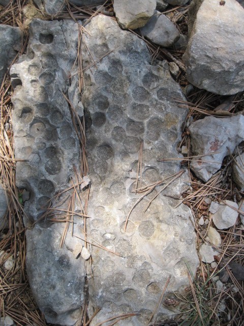

lors d'une promenade en garrigue à quelques kilomètres de Loupian (une dizaine), j'ai trouvé cette pierre, à côté d'elle affleurant, j'ai trouvé une huître fossilisée. La largeur des "trous" c'est 1centimètre environ à 0.7mm. Ca serait quoi ? Un corail ?
Merci

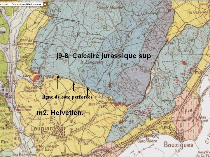

Je rejoins cartepillar sur l'origine des trous, se sont des perforations de mollusques lithophages comme les pholades. :super:
par contre je ne suis pas d'accord sur l'âge. :dormir:
Vu le contexte géologique (voir extrait carte géologique ci-joint), ces perforations marquent l'ancienne ligne de côte sous%20le%20soleil.gif lors de la remontée marine du Miocène (Helvetien). Les pholades se sont donc misent en place dans la zone intertidale (sous l'eau a marée haute et hors de l'eau à marée basse).
Cette zone perforée se retrouve partout au contact du miocéne marins et des substrats principalement calcaires que ce soit en Languedoc, Provence, vallée du Rhône et jusqu'au bassin helvetique puisque je l'ai retrouvée dans le Massif jurassien, voir ici: http://quaternaire.u...n-miocene-jura/
