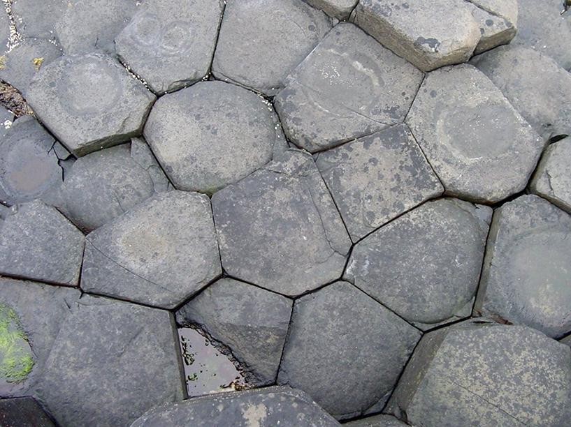

Pourquoi une géométrie naturelle hexagonale ?
L'hexagone correspond à l'expression géométrique traduisant au mieux la répartition des déformations et le relâchement des contraintes de retrait. C'est pourquoi les prismes volcaniques sont hexagonaux.

En revanche je ne parviens toujours pas à comprendre pourquoi la forme est purement hexagonale. Pourquoi n'y aurait-il pas 5 ou 7 cotés par ex ? D'autant que selon les infos donnees sur Geowiki

la nature est fainéante …dans l’idéal c’est hexagone, car structure proche du cercle mais qui « optimise l’ensemble de l’espace ». L’hexagone est la forme la moins couteuse en énergie (rapport périmètre/surface)…mais l’idéal n’est pas une vérité (variation en fonction de isotropie du milieu + temps de refroidissement/hétérogénéité) :

Ah ben tiens il en existe tout de même des carrées ou pentagonales :baillon: bien vu ADS.
En fait, si on tente de faire un maillage géométrique, il est impossible d'utiliser une maille élémentaire exclusivement pentagonale ou octogonale.
En revanche à base carrée ou triangulaire ça demeure faisable mais ça répartit mal les contraintes.

Triangle, yes ! Il a le meilleur ratio de description en plan.
De mes souvenirs sur la propagation des contraintes dans le cas de la retractation d'un solide. . .il faut un modele 3D pour decrire les orgues, car besoin de prendre en compte la propagation du front de refroidissement.
En revanche, pour les argiles un modele 2D est sufisant pour decrire la fracturation car passe uniquement par un desechement. Dans ce cas la profondeur d'argile, influence uniquement la largeur des fissures.
