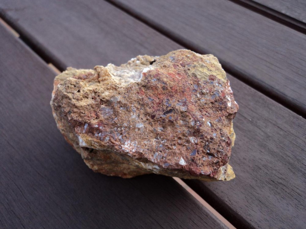

Comment la calcite peut-elle se former dans un bloc de calcaire, comme par exemple sur la photo ci-dessous ?
La calcite forme des cristaux par endroit.
Cet échantillon provient de la partie supérieure d'une carrière, en dessous c'est du marbre.
post-8571-0-55979400-1342342751_thumb.jp

Salut la Cie !
Un aspect de brèche ?
Les cristaux de la supposée calcite sont enveloppés dans quelle sorte de gangue ?
Ce caillou a-t-il été prélevé dans une strate continue, un banc rocheux ?
Ou bien dans une sorte de filon de brèche, ou un remplissage de cavité karstique ?
Une photo en macro, bien bien nette, aiderait.
(une photo du site de prélèvement... pour le contexte...)
A+

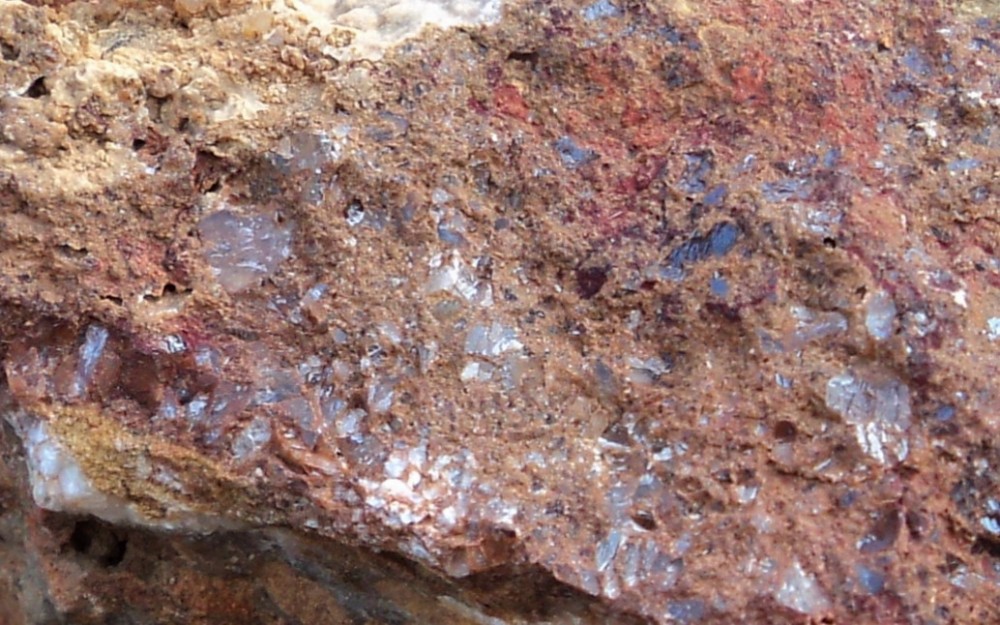

Salut Claude,
La gangue est du calcaire. La roche réagit vivement au HCl.
Il s'agit d'un bloc qui est au pied de la carrière, il s'est détaché de la paroi. J'ai essayé de le situer sur la paroi mais sans succés.
Voilà la meilleure photo que je peux faire de prés, j'essayerai de le passer à la bino plus tard.
Quand je reviendrai sur le site je ferai une photo de la carrière.
post-8571-0-08134200-1342369308_thumb.jp

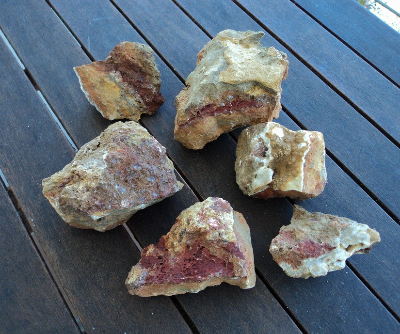

J'ai d'autres échantillons de la même roche, il semble qu'il y ait pas mal d'oxydation de fer
Merci pour la photo: c'est bien un aspect de brèche.
