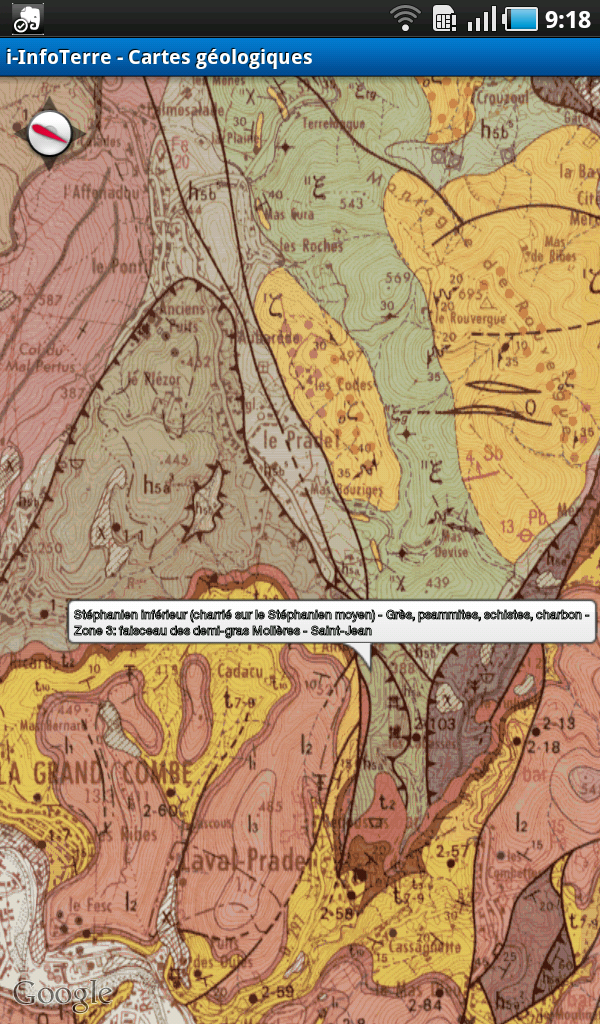

AD.S Posté(e) 14 juillet 2012 Auteur Signaler Posté(e) 14 juillet 2012 voici pour la carte (j'ferai mieux qd je passerai sur PC) pour la notice : c'est celle d'Alès. Alain il y a peut etre un rapport : le mineur avait le visage pale! lol Citer
AD.S Posté(e) 17 juillet 2012 Auteur Signaler Posté(e) 17 juillet 2012 En fait il me semble que les couches de houille dans les Cévennes sont parfois subaffleurantes, celles du Mas Dieu ont du être exploitées au début en puits et galeries, mais dans les années 80-90 (je crois), on a décidé de les prendre par des grandes découvertes. Il y a surement une tectonique associée à de l'érosion qui les a amené à l'affleurement. Il est possible que pour les mineurs on distingue une tectonique précoce avec plissement des couches et une tectonique tardive qui les cassent et les amincit. Tu dois avoir raison, après une lecture plus attentive de la notice de la carte géolo. je viens de trouver cet info qui confirme la déformation "précoce" : "Tectonique hercynienne tardive : Postérieure au Stéphanien et antérieure aux premiers dépôts du Trias, donc imputable à la phase saalienne, elle est responsable des bouleversements majeurs du Houiller." Citer
