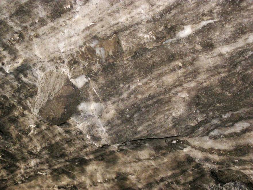

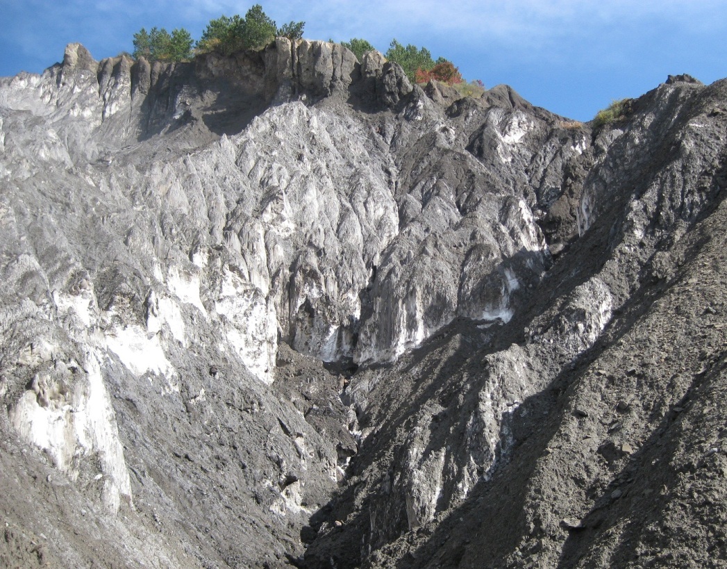

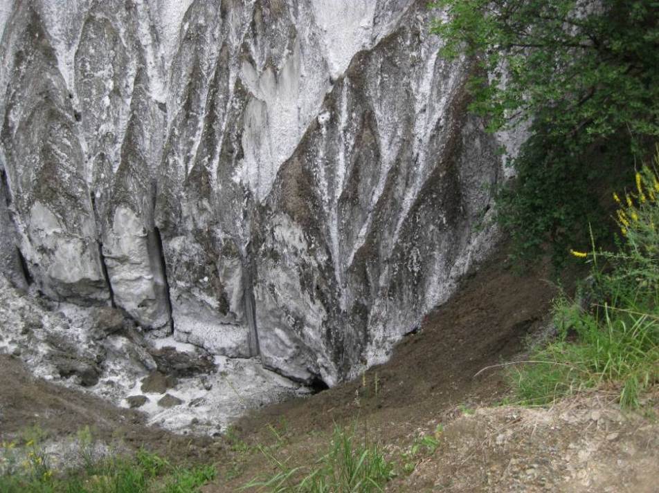

Je lance ce sujet général parce qu'il m'intéresse particulièrement. J'ai en effet la possibilité d'aller de temps en temps sur le plateau Meledic que j'ai déjà présenté dans le début de ce post-ci: http://www.geoforum....rbres-fossiles/
A ce propos, réflexion faite, l'expression "troncs d'arbres fossiles" est peut-être incorrecte. Cela dépend de la définition du mot fossile. Un fossile est-il nécesairement fossilisé, c'est-à-dire minéralisé, calcifié ou silicifié? Les os d'un ursus speleus âgés de 30 000 ans trouvés dans une grotte ne sont-ils pas des fossiles? Et le crâne de Lucy par exemple?
J'en reviens au sujet du titre, j'invite ceux qui sont intéressés à présenter des liens, photos, articles, commentaires, etc, ayant un rapport avec lui.

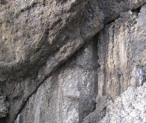

Pour ma part j'ai l'intention d'écrire et de montrer dans la mesure du temps disponible différentes observations que j'ai faites et que je compte faire dans la zone de Meledic.

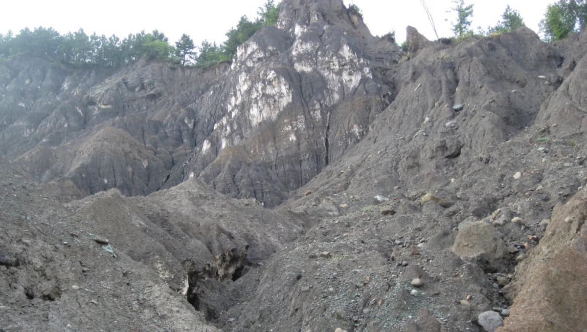

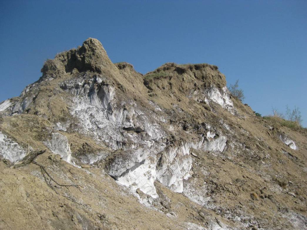

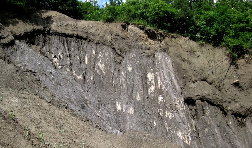

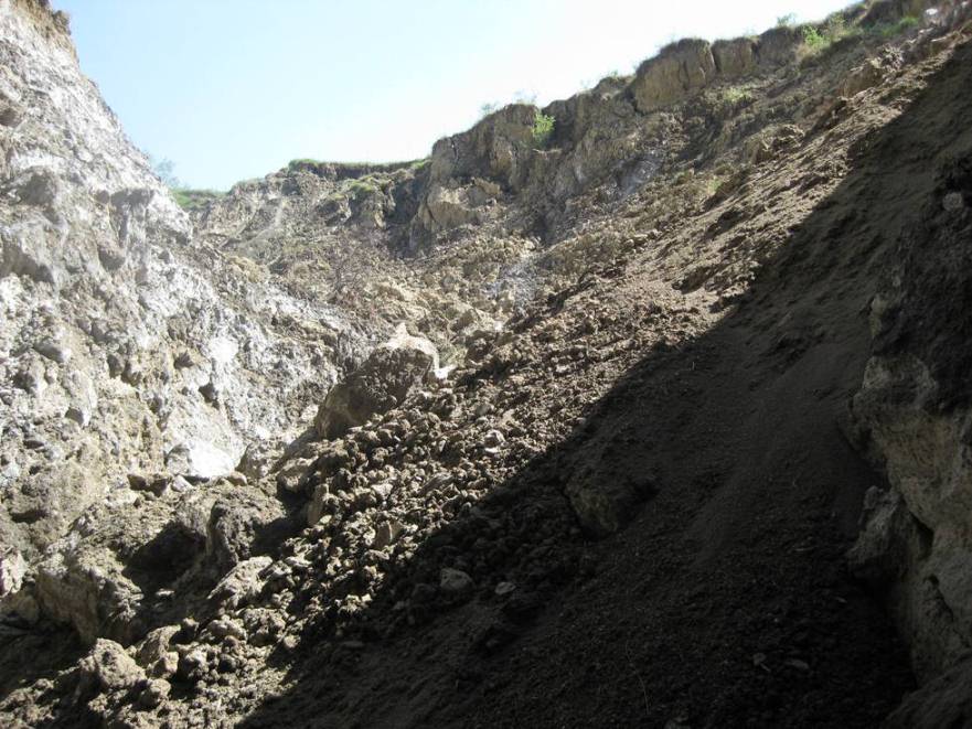

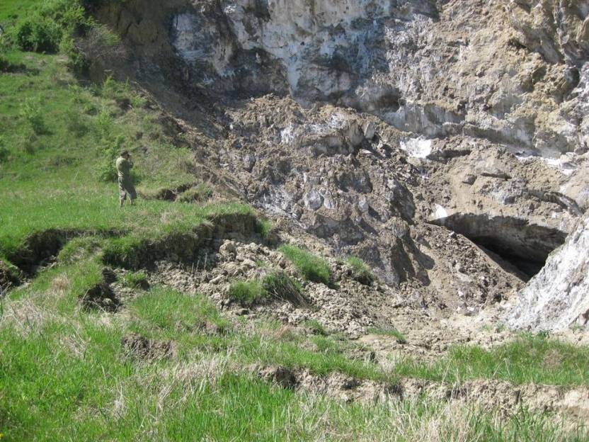

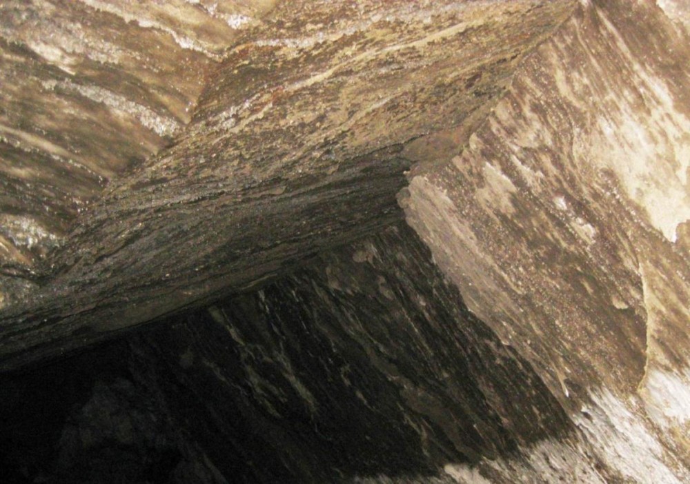

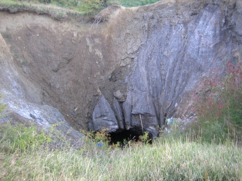

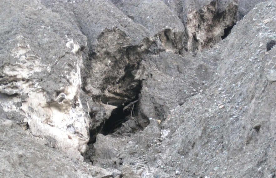

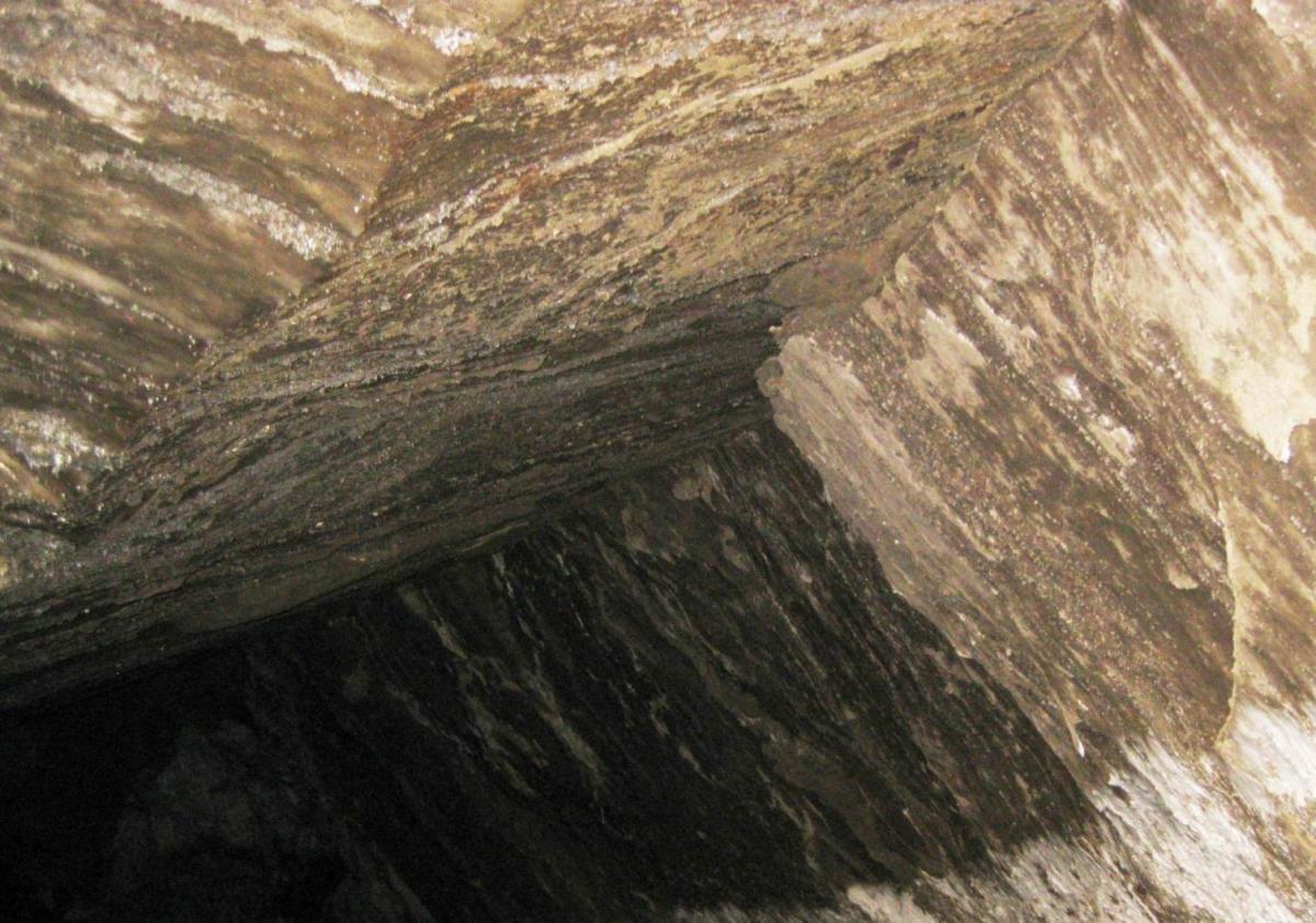

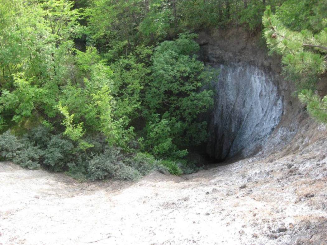

Pour le moment je joins 3 photos d'affleurements de sel.
post-10543-0-36538800-1342010655_thumb.j
post-10543-0-62442300-1342010694_thumb.j
post-10543-0-35779300-1342010718_thumb.j

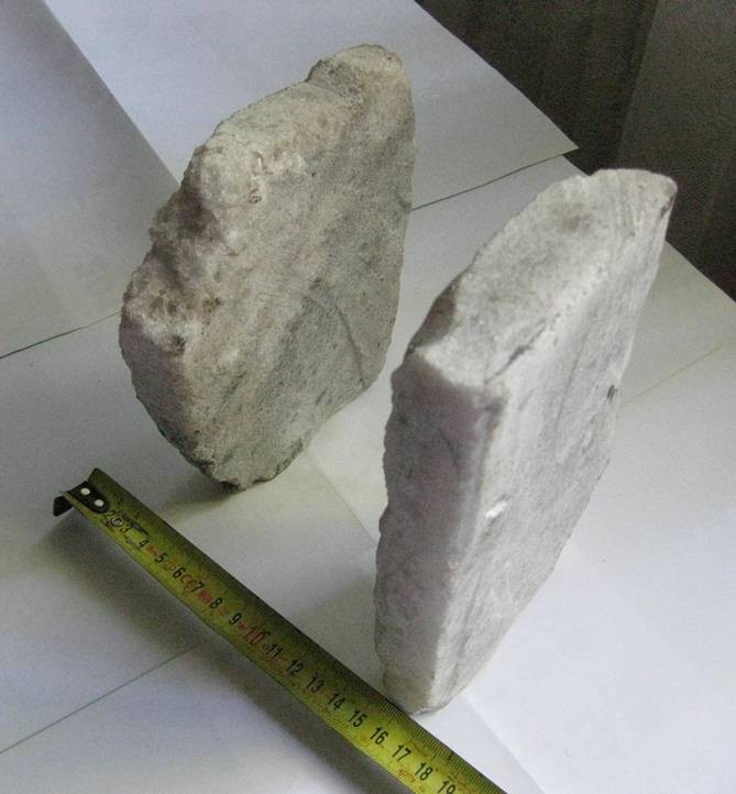

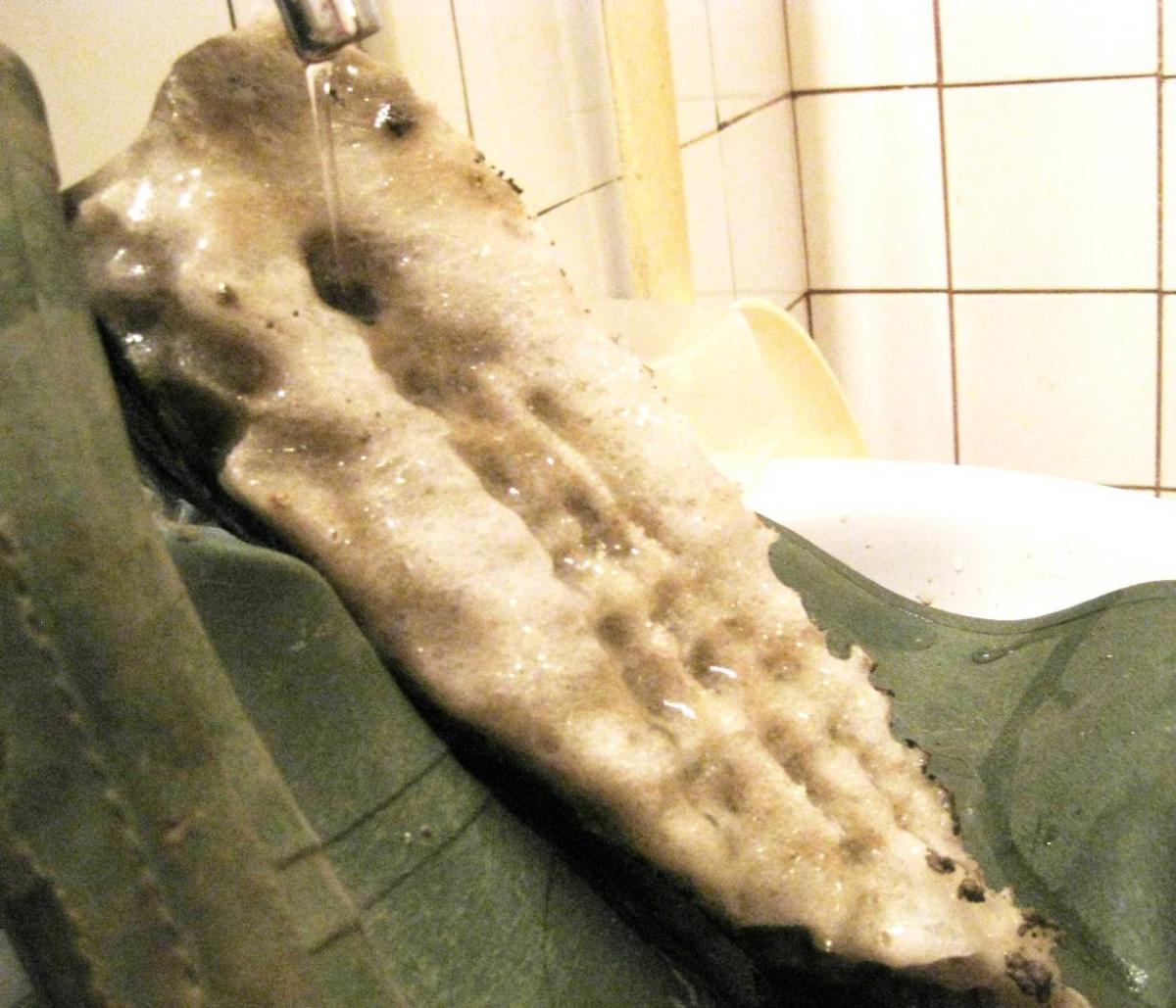

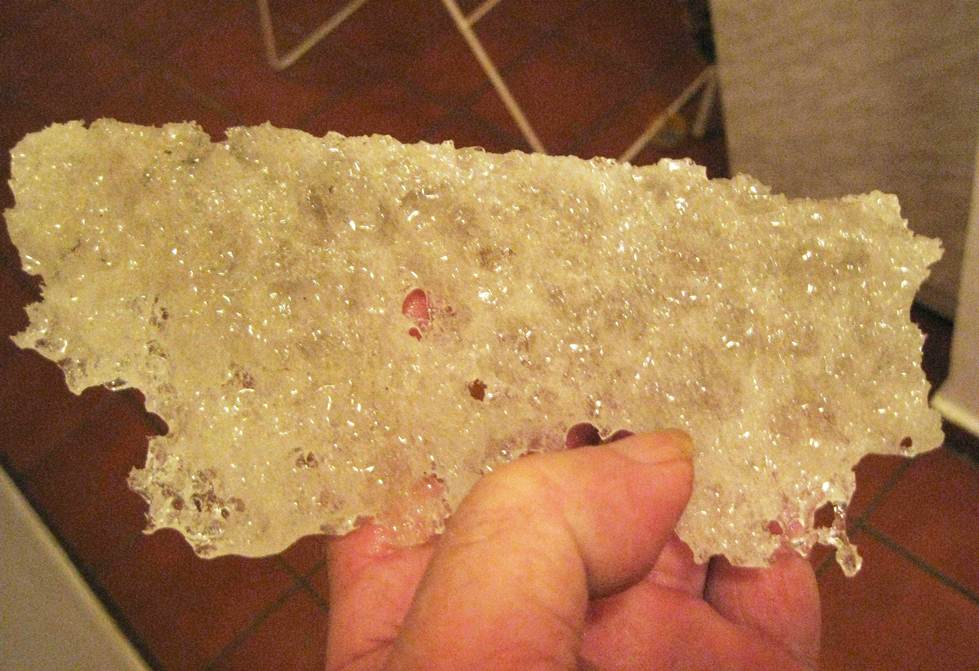

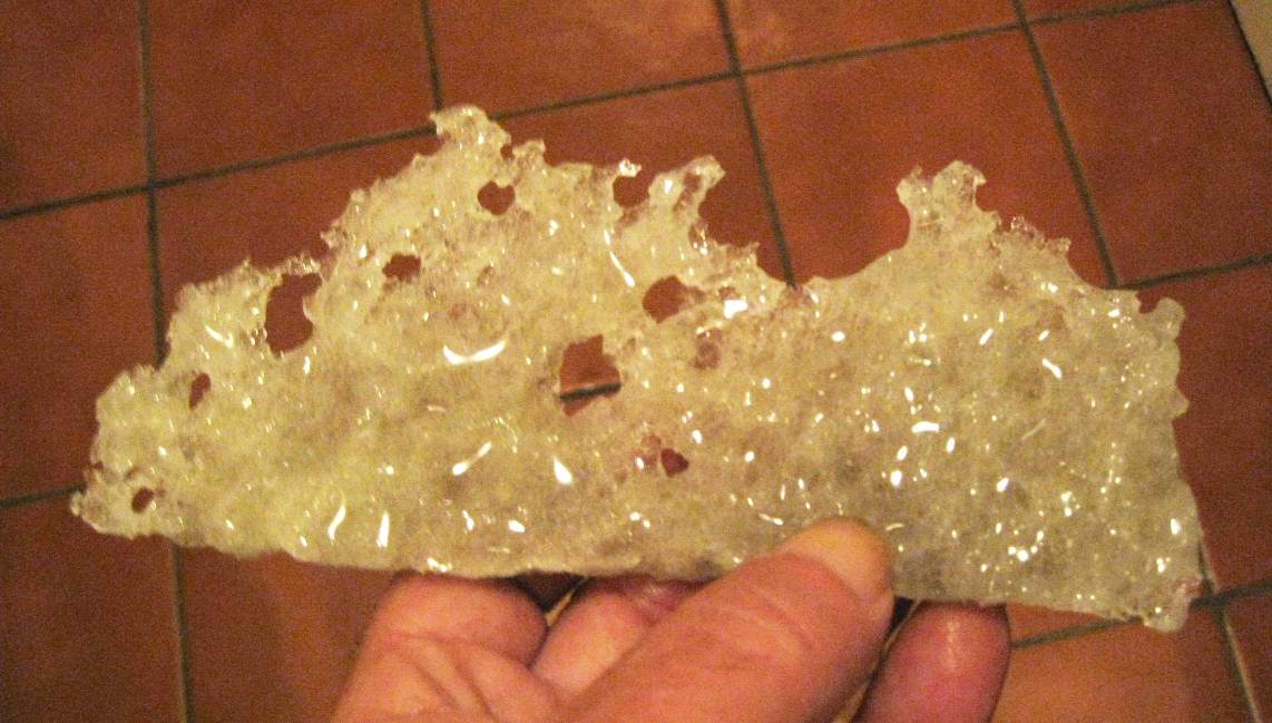

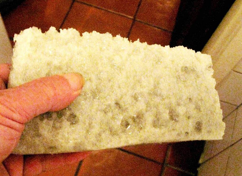

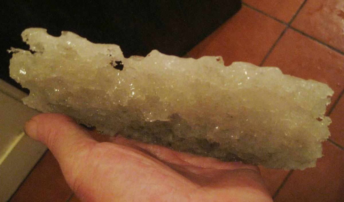

Une expérience d'amateur sur la vitesse de dissolution du sel gemme
ll m'a semblé opportun de connaître la vitesse de dissolution du sel gemme dans l'eau avant d'aborder d'autres considérations sur le relief des zones salines.

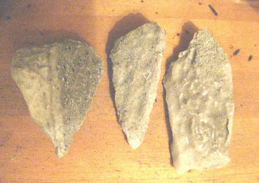

Par chance j'ai trouvé 3 petits blocs de sel, qui résultent probablement de la dissolution de blocs plus gros, sur l'affleurement de Sarile (voir la troisième photo du post précédent). post-10543-0-04283100-1342013451_thumb.j

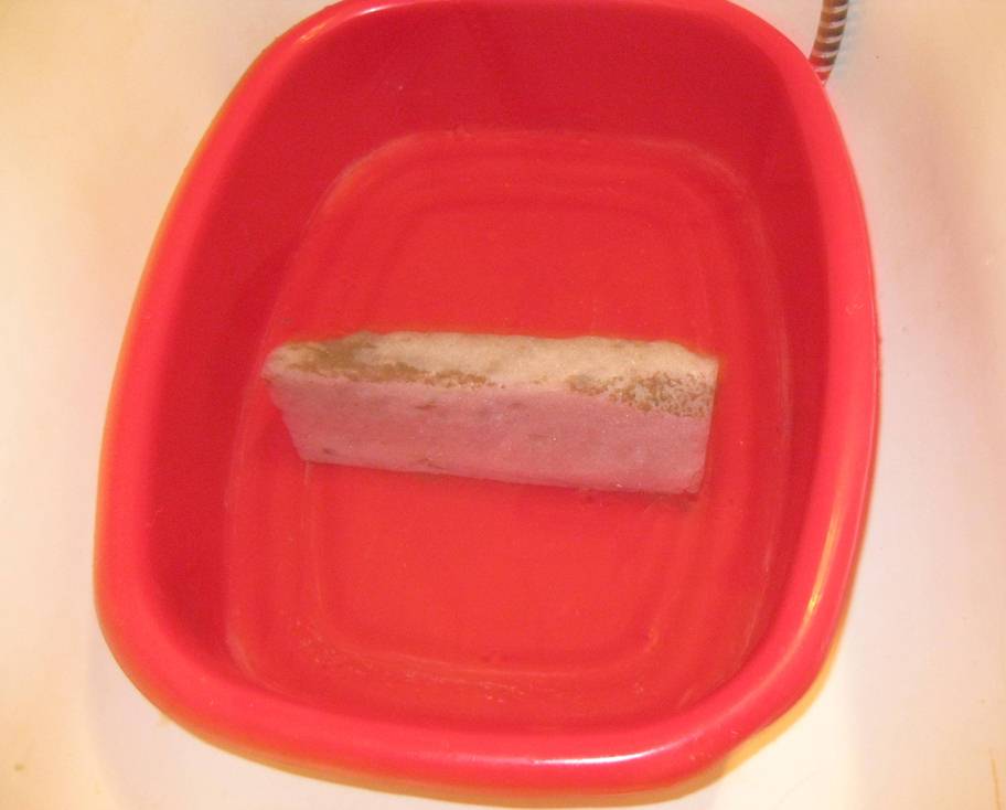

J'ai découpé le plus gros avec une disqueuse pour obtenir une plaque de 30 mm d'épaisseur. (celui de droite sur la photo)
post-10543-0-96678200-1342013583_thumb.j
Je l'ai mis dans une cuvette pleine d'eau en laissant l'eau se renouveller pour éviter qu'elle ne contienne trop de sel dissous, ce qui aurait pu modifier la vitesse de dissolution.post-10543-0-03993000-1342013737_thumb.j

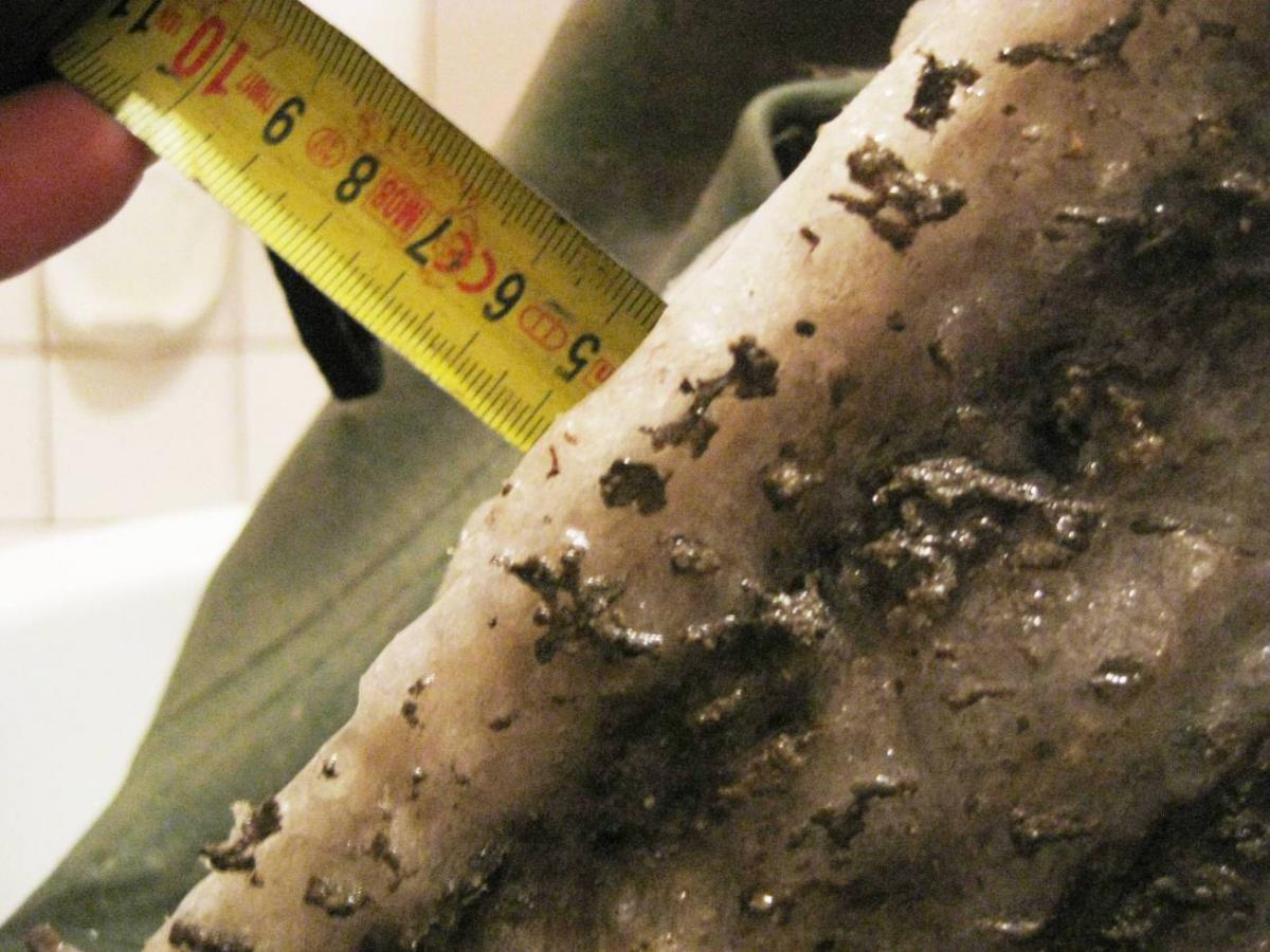

Vous voyez sur les photos suivantes comme l'épaisseur de la plaque a rapidement diminué:
de 30mm, l'épaisseur de la plaque est passée à 25mm après 30 mn,
post-10543-0-01148700-1342014048_thumb.j
à 20mm après 60 mn.
post-10543-0-67242700-1342014083_thumb.j
Ensuite ça n'a plus eu de sens de mesurer puisque le sel ne s'est pas dissous de façon homogène. Il y avait des vacuoles. J'ai remarqué aussi que des petites bulles s'échappaient de la plaque à mesure qu'elle se dissolvait, prouvant qu'il y avait petits espaces vides dans sa masse, qui datent, je suppose, de le cristallisation initiale du sel.

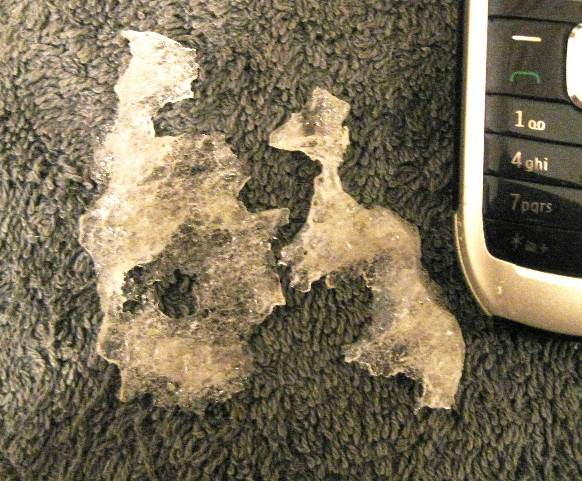

post-10543-0-78100100-1342014250_thumb.jpost-10543-0-67727200-1342014278_thumb.jpost-10543-0-67727200-1342014278_thumb.jpost-10543-0-65594600-1342014294_thumb.jpost-10543-0-65594600-1342014294_thumb.jpost-10543-0-02728300-1342014315_thumb.j
Aprés 150mn il ne restait plus que les petits fragments, mis à côté de portable pour l'échelle , qui ont achevé de se dissoudre complètement 160mn après l'immersion de la plaque
post-10543-0-54876100-1342014446_thumb.j
La plaque a été attaquée par la dissolution sur ses 2 faces, donc 15mm d'épaisseur ont disparu en 160 minutes, ce qui représente une vitesse de dissolution de 0,094 mm/mn, soit 5,6 mm/heure.
Il est certain que cette valeur est indicative, la vitesse de dissolution dépend sûrement de plusieurs facteurs importants comme la porosité de l'échantillon, se teneur en impuretés (argile), la dimension des cristaux qui le constituent, la température de l'eau, etc.

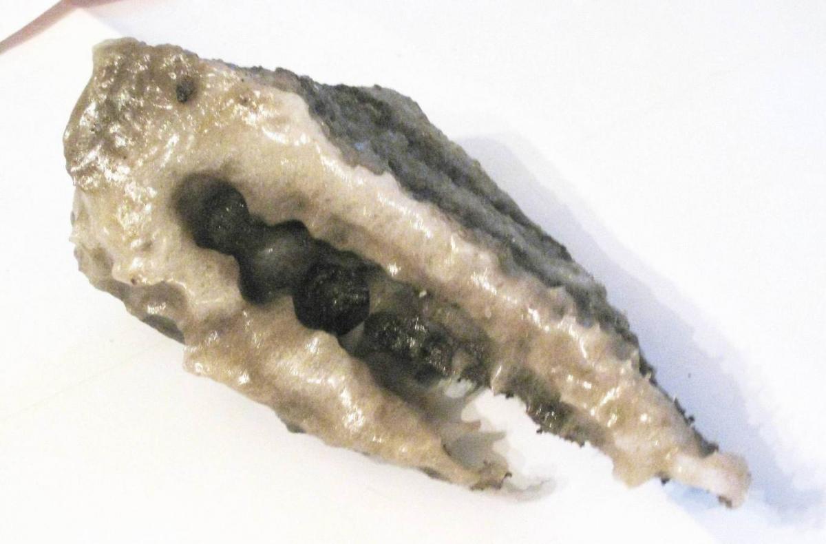

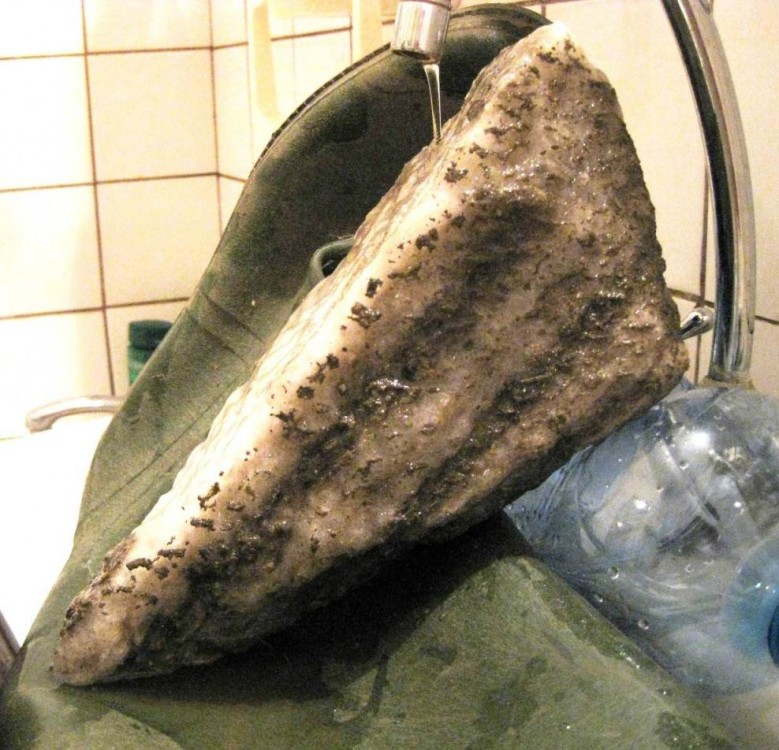

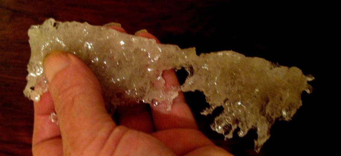

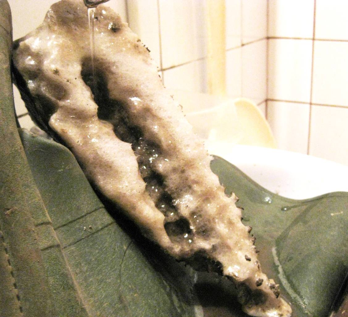

Une deuxième expérience d'amateur sur la vitesse de dissolution du sel gemme
J'ai voulu savoir si on obtient un autre résultat de vitesse de dissolution quand de l'eau coule à la surface du sel, partant de l'idée qu'un bloc plongé dans une masse d'eau immobile se trouve entouré d'une mince couche d'eau saturée ou du moins très chargée en sel dissous, qui attaque moins vite sa surface qu'une eau douce constamment renouvelée.
J'ai donc installé un bloc de sel brut (celui du milieu de la première photo de la première expérience) sous un robinet (ce qui sur le plan pratique a été assez difficile, j'ai du me servir d'une botte en caoutchouc, et de bouteilles en plastique vides, excusez la manque d'esthétique des photos)
post-10543-0-66650400-1342018497_thumb.jpost-10543-0-15424600-1342018515_thumb.jpost-10543-0-09213000-1342018526_thumb.jpost-10543-0-23051100-1342018557_thumb.j
Après les étapes intermédiaires que vous pouvez voir sur les photos, le résultat est une rigole de 46 à 48mm en 48mn, ce qui fait 1mm/mn.
post-10543-0-17853200-1342019055_thumb.jpost-10543-0-38354200-1342019064_thumb.j
La vitesse de dissolution obtenue dans l'expérience précédente étant proche de 0,1mm/mn, j'en conclus que le sel sous un filet d'eau courante se dissout dix fois plus vite que dans l'eau stagnante.
Probablement parce que dans l'eau immobile il se constitue un couche d'eau presque saturée au contact du sel, qui le protège de l'eau douce . Elle descend très lentement au fond sous l'effet de sa densité accrue, tandis qu' un courant d'eau la renouvelle très rapidemment. En plus l'énergie du courant fait pénétrer l'eau dans les petits vides déjà mentionnés et peut entraîner de ce fait des petits cristaux incomplètement dissous.
On peut déduire de ces valeurs très différentes obtenue dans les deux expériences que la vitesse de dissolution pourrait être encore plus rapide avec un courant d'eau plus fort.
On peut conclure qu'exprimer une valeur de vitesse de dissolution n'a de sens que si on précise une vitesse de mouvement relatif eau/surface de sel. Chose que je n'ai pas faite puisque même dans la première expérience le fait de sortir à plusieurs reprise l'échantillon de sel de l'eau pour les photos et de l'y replonger a provoqué des remous dans la cuvette. Donc je n'ai pas obtenu de résultat net, mais seulement un ordre de grandeur.

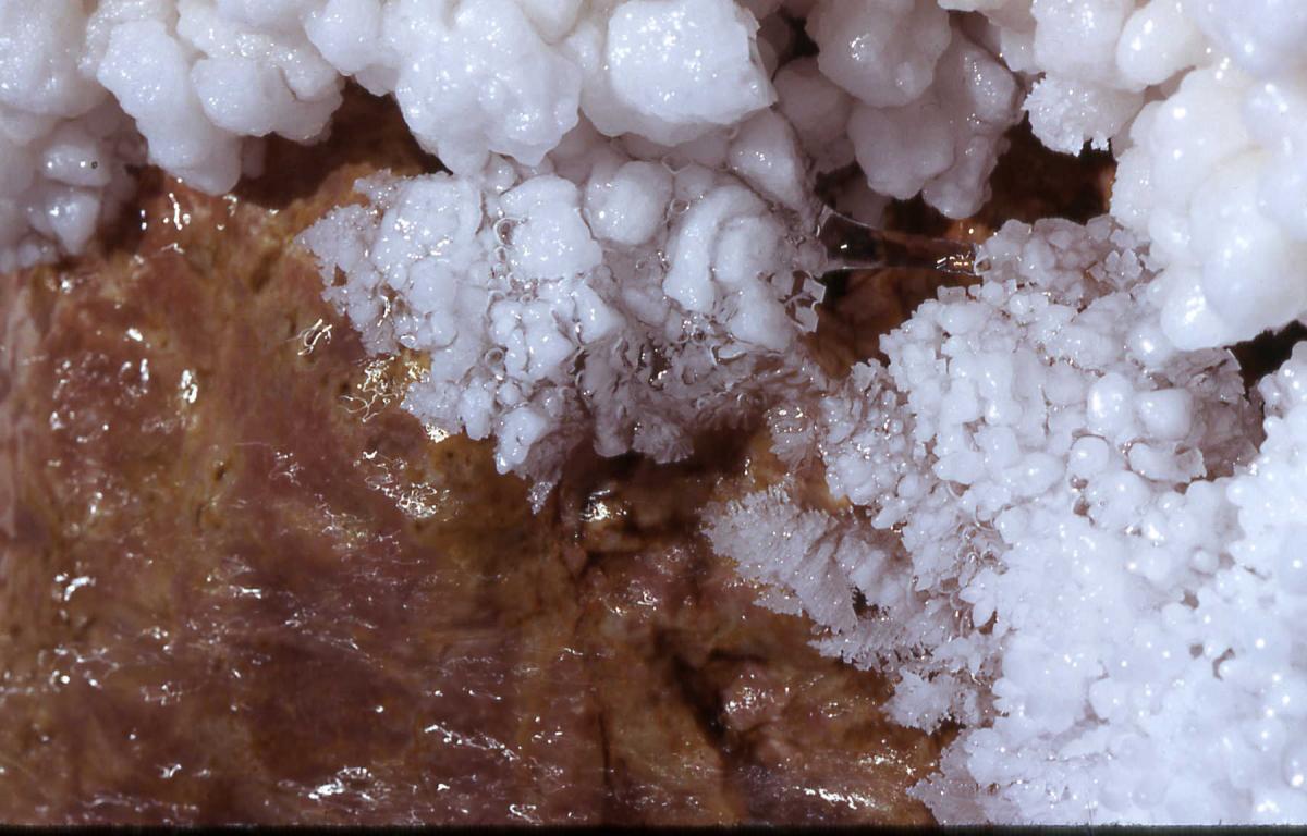

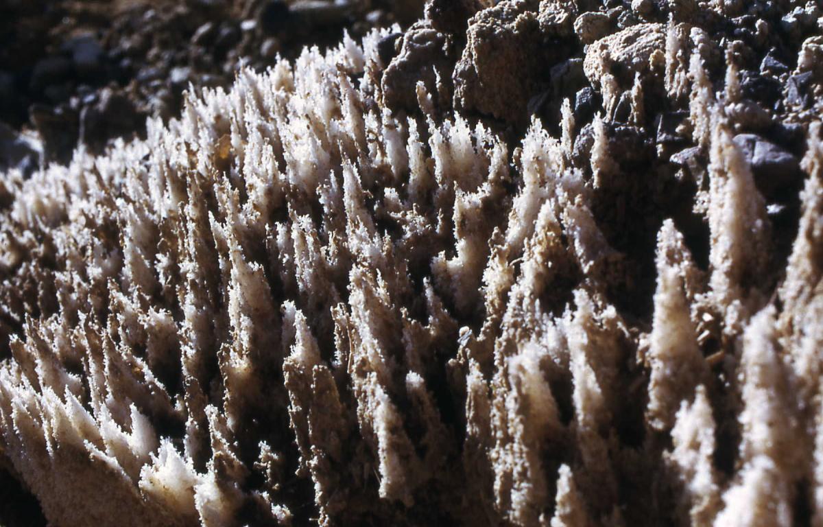

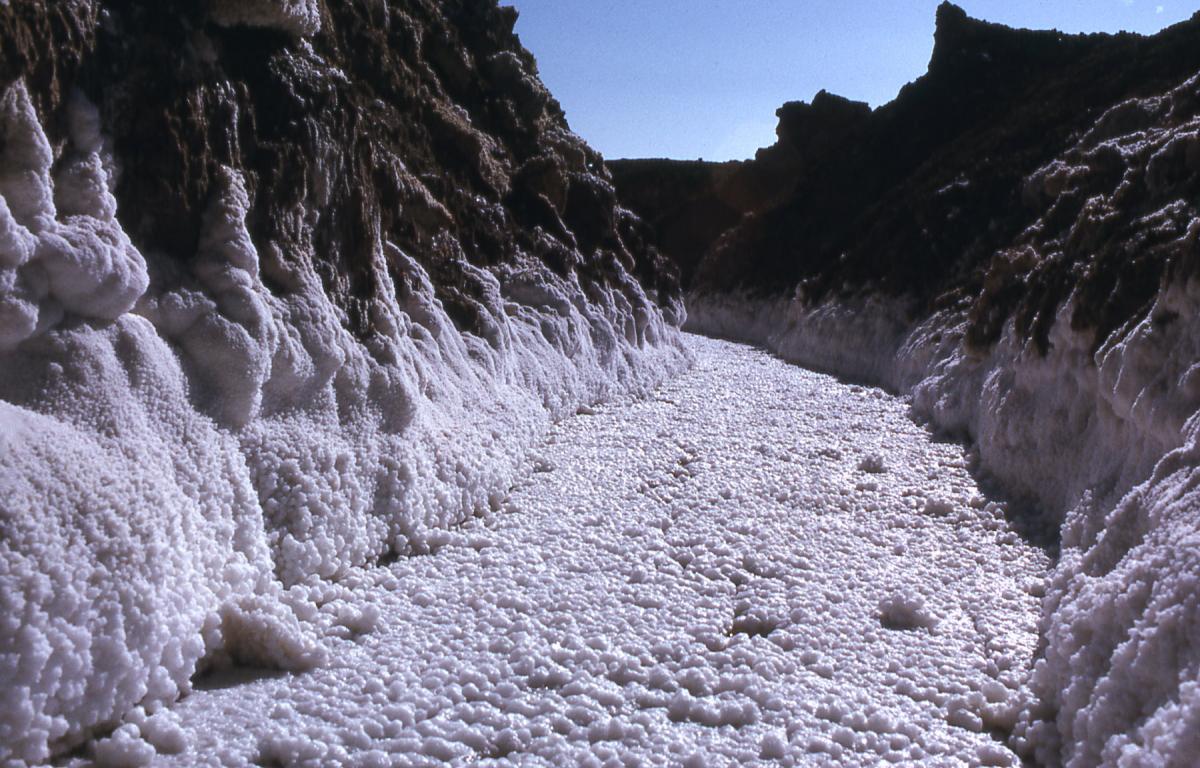

Pour alimenter ton sujet, quelques photos d'un aménagement sur diapir en Algérie, pour récolter des plaques de sel blanc; El Outaya:
Les eaux de pluies se chargent en sel, ruissellent dans des séguias où le sel blanc se dépose lors de l'évaporation.
post-3743-0-86118200-1342026715_thumb.jp
post-3743-0-96037000-1342026638_thumb.jp
post-3743-0-88196100-1342026620_thumb.jp
Intéressante cette photo de "ségiua"... en somme une sorte de marais salant de colline.
Les aiguilles de sel ressemblent à celles de Meledic, sauf que celles be El Outaya sont plus dentelées. Peut-être à cause d'autres minéraux que NaCl dans cette Halite? Ou bien à cause de cette boue marron (argile?)qu'on voit bien sur la deuxième photo et qui semble être généralement présente là-bas.

Existe-t-il en Europe des affleurements naturels de sel?
Je précise que je veux parler de sel , ou pour m'exprimer plus scientifiquement, de halite sédimentée et mise à jour par l'érosion et non pas d'étendues genre marais salant où le sel se dépose actuellement.
De nombreuses personnes pensent qu'il ya toujours eu dans notre passé géologique des affleurements de sel dans certaines régions de Roumanie.
Intuitivement je pense qu'elle se trompent. En effet la vitesse de dissolution du sel exposé au précipitations est si grande qu'une surface de sel nu , qu'elle soit sur un versant de vallée, dans un ravin ou une doline, va se trouver rapidement et inévitablement dominée par des pentes raides constituées par les roches sédimentaires qui l'entourent, qu'elles soient en place ou déjà remaniées dans un caprock. Celles-ci vont recouvrir la surface de sel par effondrement, glissement de terrain, alluvionnement, debris flow, etc.
Les couches de sel, même dans les diapirs, sont forcément recouvertes depuis qu'elles sont exondées par d'autres couches sédimentaires non solubles , sinon elles n'existeraient plus depuis qu'elles ne sont plus dans la dépression fermée avec un climat sec de l'époque de leur formation, elle auraient été dissoutes depuis longtemps. A la suite de plissements ordinaires ou/et diapiriques, il arrive probablement de temps à autre qu'une petite portion de pli de quelques mètres carrés soit mise à jour à la suite d'un ravinement rapide ou d'un glissement de terrain. Elle se creuse très rapidement et tout aussi rapidement elle est recouverte par le transport gravitationnel des roches voisines qui de plus sont en général meubles ou friables, marnes et argile. Donc, à l'échelle des temps géologiques ces moments où le sel est apparent sont très brefs et la probabilité que nous leur soyons contemporains est extrêmement faible.
D'ailleurs les auteurs du site suivant affirment, p.181 "Il n'y a que dans des ambiances climatiques arides que le karst du sel peut s'observer en surface" http://books.google....dom sel&f=false
Je pense que les affleurements de sel qui existent en Roumanie et dirai même plus généralement en Europe sont d'origine anthropique:

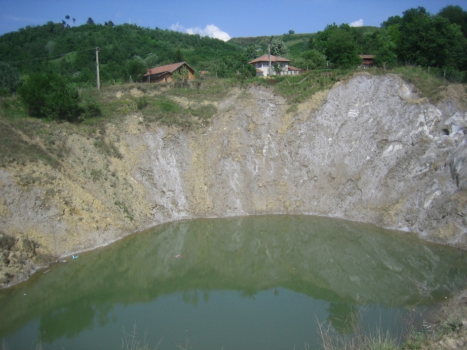

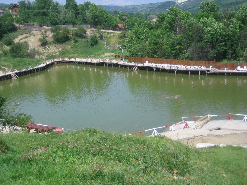

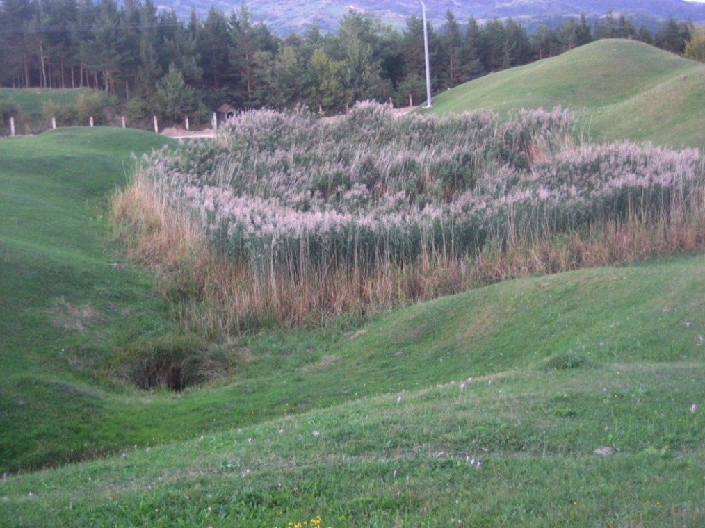

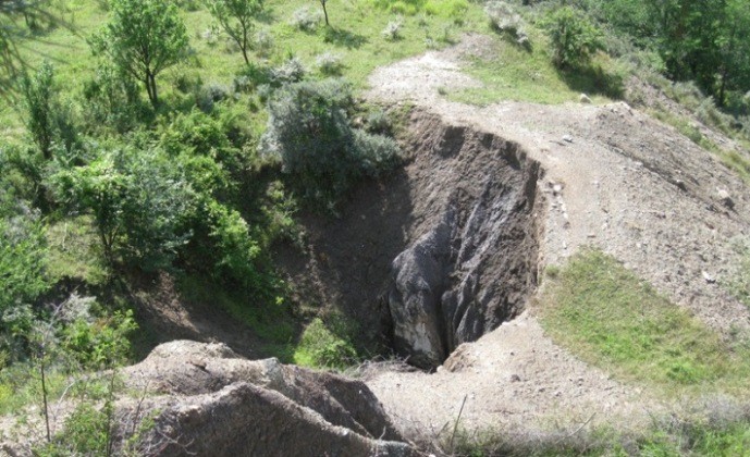

En Roumanie il ya beaucoup de ces phénomènes résultant de mines de sel abandonnées à différentes époques depuis l'antiquité, qu'on appelle "ocne". C'étaient des mines avec un puits d'entrée de petit diamètre traversant le caprock , qui allait plus bas en s'élargissant en forme de cloche dans le sel. Ces photos présentent différents stades d'évolution:

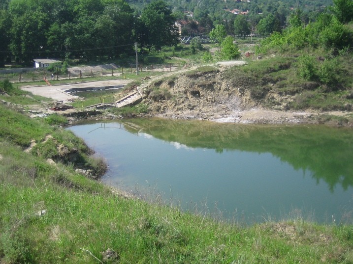

1 Ocna assez récente à Slanic innaccessible au public maintenant, photografiée en 2007 post-10543-0-41581400-1342907100_thumb.j
2 Ocna verde moins profonde à Slanic mais au périmètre instable d'aprés l 'escalier, restant d'un aménagement d'avant 1989. post-10543-0-51546700-1342907124_thumb.j
3 Bain de Baciu. Ici le pourtour de l'étang salé est suffisament stabilisé pour y faire y un trottoir en bois et un station touristique. ( mentionné par André Holbecq dans:
http://www.geoforum....ie/page__st__40 et où vit l'artemia salina). C"est un cas typique d'une ocna ancienne relativement stabilisée et transformée en station touristique. Lintérêt est le bain dans l'eau salée qui aurait des propriétés bénéfiques pour la santé. post-10543-0-61241400-1342907157_thumb.j
Beaucoup de ces ocne finissent donc leur vie comme station balnéaire. Un autre exemple ici:
http://www.turismlan...i-transilvania/
J'ajoute qu'il ya eu d'autres effondrements plus récents et plus tragiques affectant des zones construites, provoqués par l'extraction du sel par eau injectée et récupération de la saumure. Cela évite de creuser de puits et des galeries, mais l'extension du vide de dissolution peut devenir incontrôlable et aléatoire.

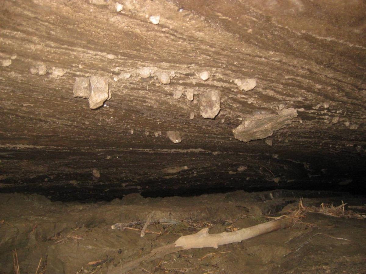

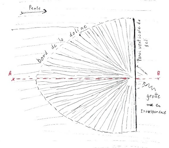

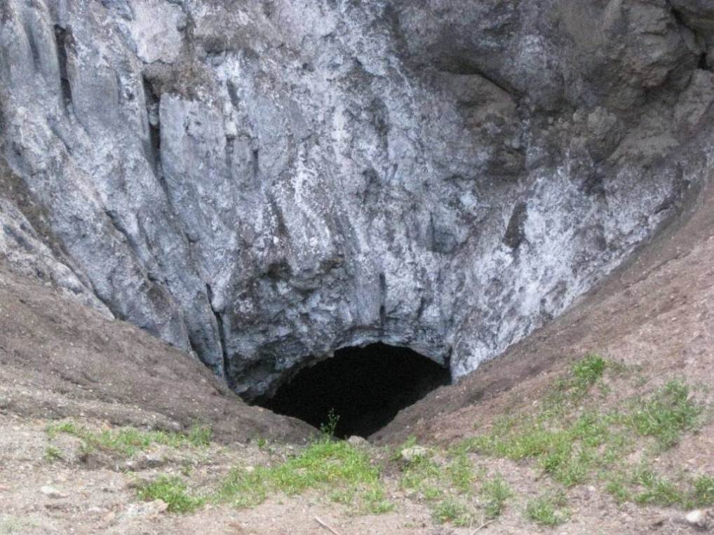

Or justement ce qui est très curieux à Meledic c'est qu'il y a des grottes, dont la plus célèbre est la 6s avec 3km de galeries. Voir:https://sites.google...en-sel-du-monde
Pourquoi ces grottes? Trop tard pour écrire plus, excusez, la suite dans un prochain post.

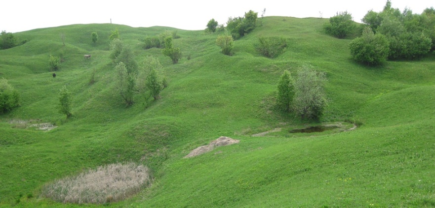

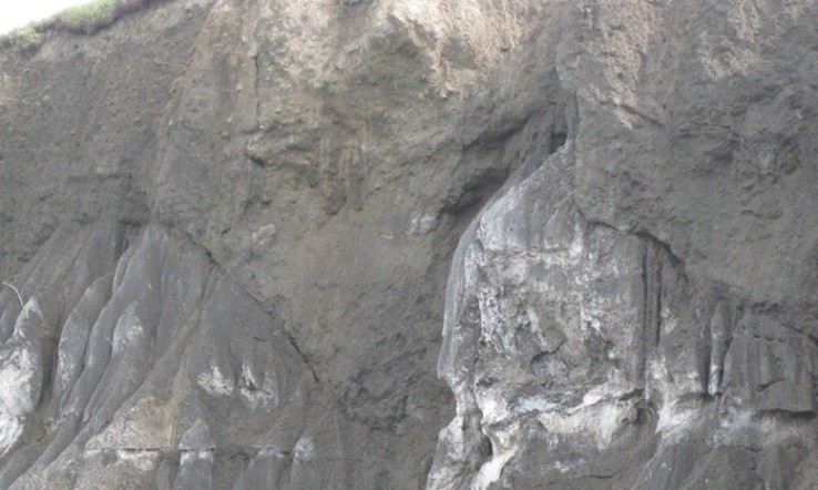

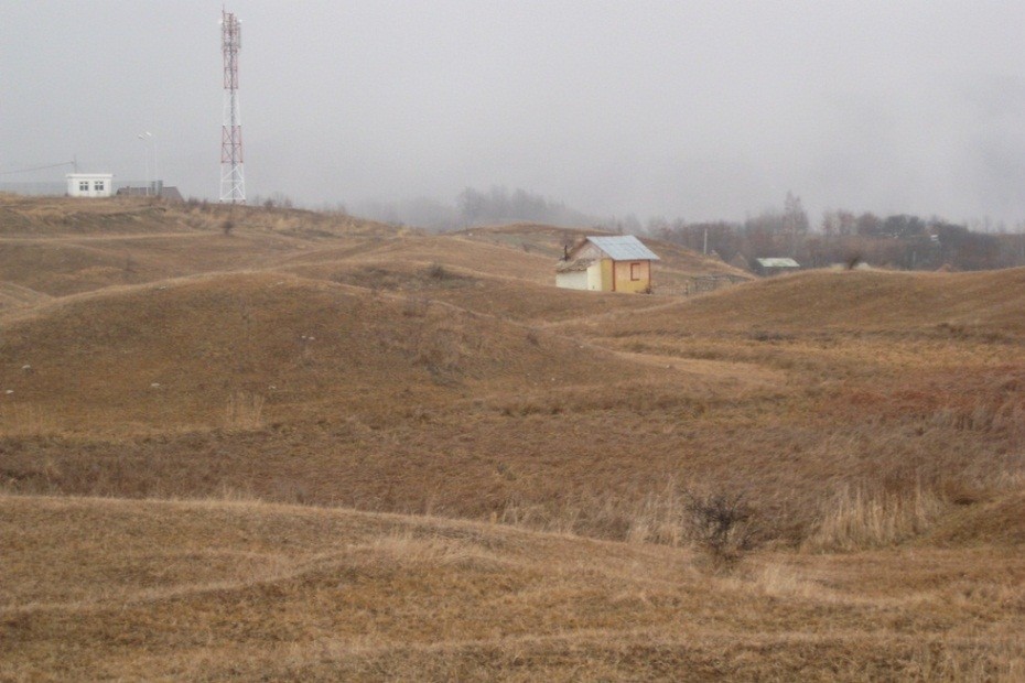

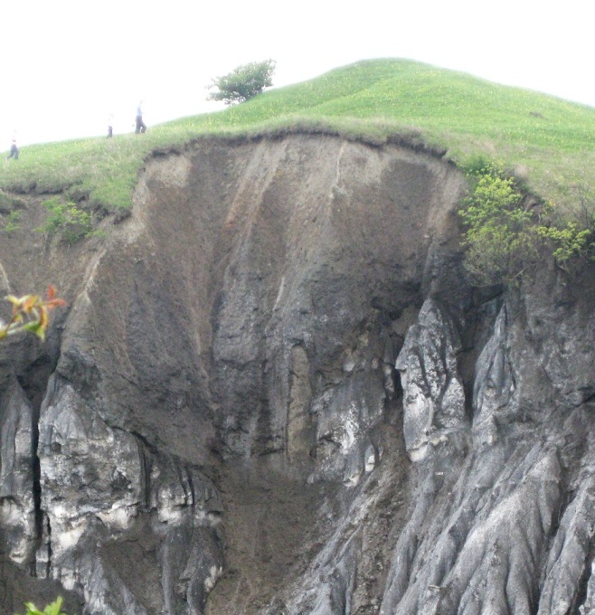

Il y a beaucoup de choses intéressantes dans cet endroit assez exceptionnel qu'est le plateau Meledic. Je commence par le plateau lui même.
C' est une surface mamelonnée presque horizontale ou avec de faibles pentes, à l'échelle de la centaine de mètres. Il ya tout les intermédiaires entre des creux de quelques décimètres et des dolines de plusieurs mètres de profondeur, aux pentes herbeuses. Une bonne partie ont une mare au fond, avec des plantes vertes et des grenouilles (donc l'eau n'est pas salée)

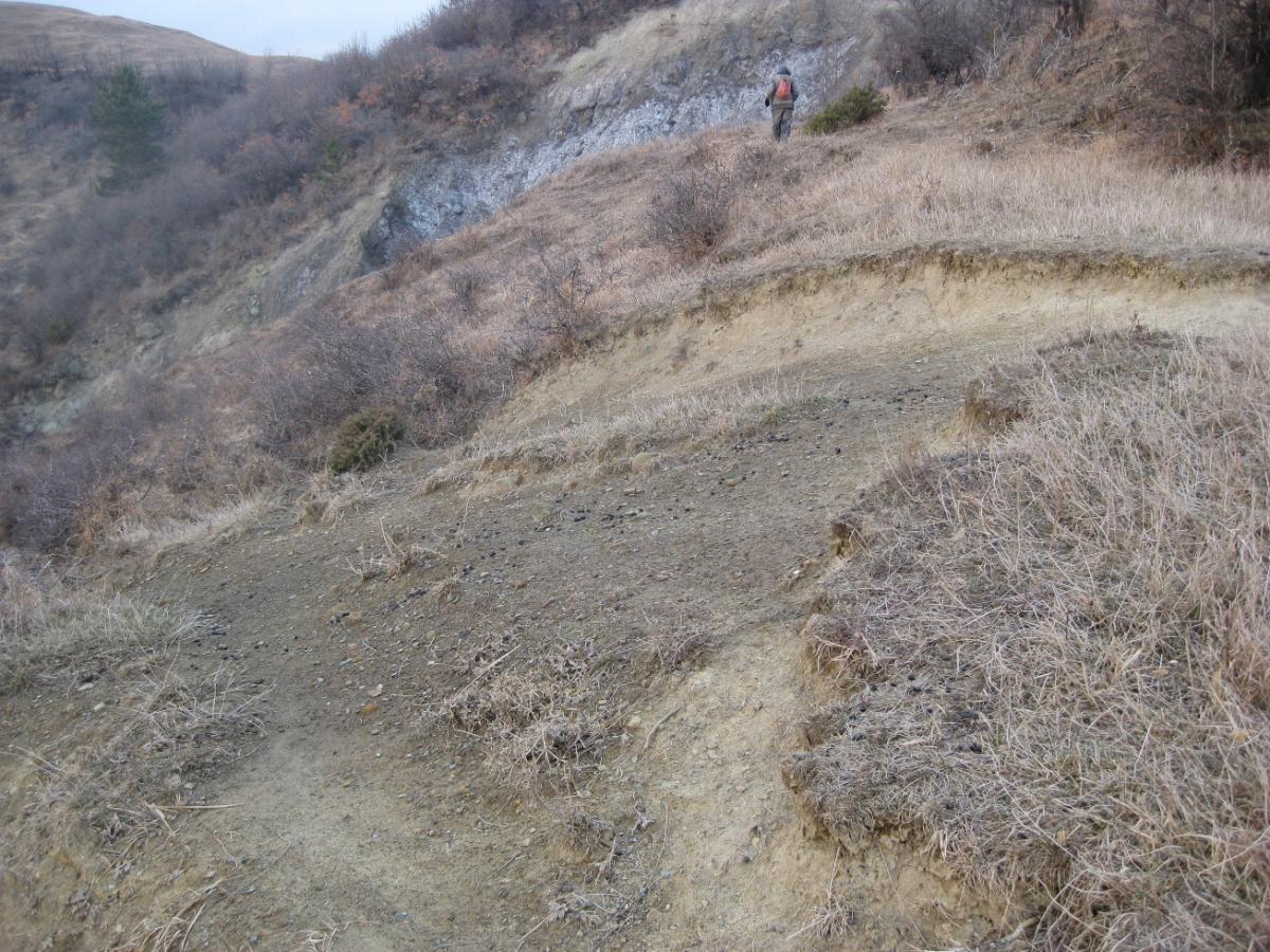

Voir ces photos:
post-10543-0-77001700-1348424607_thumb.j
post-10543-0-15834900-1348424630_thumb.j
post-10543-0-45426400-1348424662_thumb.j

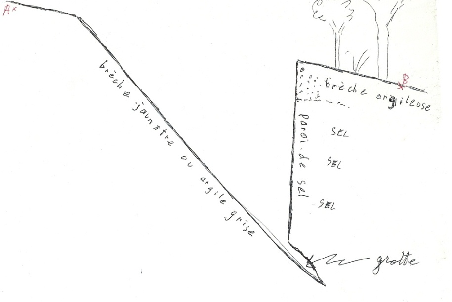

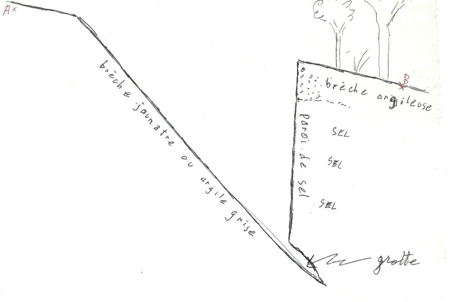

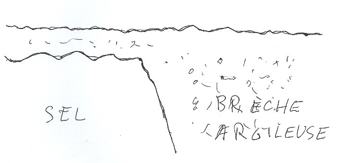

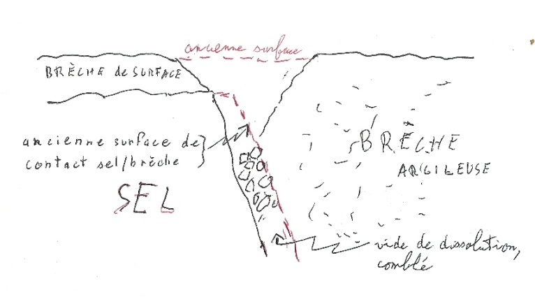

Pour comprendre l'aspect de cette surface, il faudrait d'abord savoir comment est disposée la surface du sel dans le sous-sol. Etant donné que je ne peux pas faire de forage, la seule solution est de regarder dans les falaises du bord du plateau ou des grande dolines actives (dont je parlerai une autre fois). Voir ces photos:
post-10543-0-06209600-1348424760_thumb.j
post-10543-0-09424100-1348424815_thumb.j
On remarque:
_qu'il y a une couche de brèche argileuse marron- jaunâtre d'une épaisseur variable de quelques mètres au dessus du sel, sans aucune stratification.
  • que la surface du sel présente des pentes indépendantes de celles de la surface, et même des vallonements très marqués par endroits
  • qu'au contact sel-argile il y a un interstice , c'est- a dire des vides aplatis d'épaisseur centimétrique.
Je crois que la couche d'argile marron est le reste d'une grande épaisseur d'autres couches disparues par érosion classique du fait qu'elles ont été surélevées par le diapir.
Cette couche n'est pas parfaitement imperméable, elle s'imbibe d'eau qui qui percole très lentement jusq'à ce qu'elle atteigne la surface du sel, qu'elle dissout. Il esiste ainsi une lame d'eau à la surface du sel qui circule dans l'interstice (visible sur les photos). Cet interstice n'est évidemment pas continu. Il ya une certaine proportion de zones de contact et de mini-cavités où l'eau passe, disolvant ainsi la surface du sel, qui présente très probablement un arborescence de rigoles et de thalwegs, invisibles de la surface. Dans le détail la surface du sel est modélée de rigoles de dissolution, tandis que la surface extérieure est plus uniforme, modelée par l'eau qui ne pénètre pas, selon une érosion classique.
Il ne s'agit pas vraiment de karst sous couverture, puisque en principe dans la sel il n'y a pas de diaclases, comme il est plastique (ce qu'on peut constater dans les mines de sel). Donc l'eau ne descend pas en profondeur dans des cavités comme dans le calcaire, mais reste à la surface du sel.
L'érosion du plateau se fait donc par la dissolution de la surface de sel en profondeur. La couche de brèche argileuse descend imperceptiblement à mesure que les vides de la surface de contact sel/argile se font trop grands, en émoussant ses irrégularités, ce qui produit les mamelons arrondis.
Les mares au fond des dolines prouvent que l'eau ne pénètre pas en profondeur dans le sel. Sous elles il y a des creux dans la surface souterraine du sel qui sont des points bas où s'accumule de l'eau saturée (puisqu'elle ne circule pas). La profondeur de ces creux s'auto-limite parce l'eau saturée ne dissout pas. Tandis qu'à la surface le ruissellement superficiel comble le fond des dolines par l'argile de leurs pentes environnantes, l'épaisseur du fond devient plus grande et l'eau percole moins. Les dolines se remplissent et s'élargissent, elles évoluent en étangs à roseaux. (Voir photo)
Notez que les formes en colonnes ou tuyaux d'orgue des surfaces verticales de sel peuvent faire croire à tort qu'il y a des diaclases dans la masse du sel. En fait il s'agit de rigoles de ruissellement superficielles initiées dans la couche de brèche du dessus.

Les dolines actives, sur les pentes et près des bords des pentes
Dans le post précédent j'ai montré les dolines et la surface mamelonée du plateau. Beaucoup plus spectaculaires sont celles qui sont actives, situées sur les pentes ou près du bord du plateau. Je les apelles actives parce qu'elles évoluent rapidement, la végétation n'a pas en général le temps de s'y fixer.
C'est difficile de les prendre en photo parce le recul manque et parce qu'on est obligé d'incliner l'appareil, ce qui fausse le rendu de la pente.
Photo 1: la seule où on a une vue d'ensemble mais on ne voit pas le fond de la doline.
post-10543-0-54994600-1348930674_thumb.j
Photo 2 : autre doline. J'ai pris la photo en étant sur le bord, qu'on ne voit pas. La zone claire en bas de la photo est inclinée à 35°.
post-10543-0-93343400-1348930686_thumb.j
Photo 3 : même doline que celle de la photo 2, mais photo prise de plus bas dans la pente
post-10543-0-49441200-1348930701_thumb.j
Photo 4: cas rare: la grotte du fond est pénétrable sur 30m - hauteur du porche: 3m, mais sur la photo le bas du porche est caché par une rupture de pente.
post-10543-0-49205200-1348930715_thumb.j
Photo 5 : quelques mois avant que je ne prenne cette photo, c'était l'entrée de la grotte répertoriée 7S par le C.E.R. (Club Emil Racovita) On voit que le fond s'est rempli et il ne reste qu'un passage impénétrable qu'on devine à la base du "mur" de sel, à droite
post-10543-0-48903500-1348930732_thumb.j
Photo 6: on voit clairement aussi ici la limite sel – brèche.
On voit que ces dolines présentent la particularité d'être toutes disymétriques. D'une côté il y a une paroi verticale de sel, de l'autre des pentes d'argile ou de cette brèche argileuse ayant une inclinaison de 30 à 50°, formant un demi-cône.
Je veux faire un petit schéma pour être plus clair, mais ce sera sur un post suivant, il n'y a plus de place ici.
Petits croquis maladroits, mais j'espère compréhensibles:
post-10543-0-24618800-1349007585_thumb.j
post-10543-0-57159400-1349007598_thumb.j
On se demande pourquoi il y a une paroi de sel seulement d'un côté. Pour aider aider à comprendre cet aspect, je pense qu'il faut d'abord voir les photos suivantes:

Il y a donc un fossé à la jonction sel- brèche . Le sel en se dissolvant laisse un vide où s'éboule la brèche. Voir ces croquis:
post-10543-0-84770800-1349007664_thumb.j
Evidemment dans le cas général où la surface de contact souterraine sel- brèche n'est pas suffisamment inclinée, il ne se forme pas de fossé puisque que la brèche descend au fur et a mesure que le sel se dissout. Et même l'epaisseur de la couche de brèche augmente par en-dessous, par les impuretés non-dissoutes contenues dans le sel.
Les dolines disymétriques ont un processus de formation similaire au fossé. C'est-à-dire qu'elles se sont formées là où il y a eu dans le sous-sol une pente importante au contact sel-brèche. Là où cette pente à été sufisante pour que le vide de dissolution du sel se remplisse par éboulement et glissement de la brèche.
Il faut aussi qu'il y ait un écoulement de l'eau qui entre dans la doline, qui peut se faire par un grotte dans le sel (difficile à expliquer puisqu'en principe le sel flue et ne forme pas de diaclase), où par un écoulement dans les interstices de le surface de contact sel-brèche montrés plus haut; En effet il faut se représenter en trois dimensions les vallonements de cette surface. Si il y a des pentes favorables l'écoulement peut se faire sans qu'il y ait une continuation de l'amorce de grotte qui se trouve au fond de la doline, mais suivant un ravinement de sel masqué à la surface par la brèche. Quant au volume disparu du cône de brèche, il ne ressort nulle part à l'extérieur, mais il remplit le vide de dissolution.
Pourquoi le sel de la doline est-il toujours une paroi verticale? Parce que les surfaces inclinées disparaissent très vite par dissolution; Il ne subsiste que des parois verticales protégées de la pluie par la brèche insoluble.
Pourquoi y a-t-il souvent un grotte inclinée au fond de la doline, qui pénètre sous la paroi de sel? Au début j'avais supposé l'existence de noyaux de sel détachés de la masse du diapir, sous lesquels il y aurait eu un vide de dissolution. Maintenant cette hypothèse me semble plutôt absurde. En fait l'eau qui est au fond de la doline dissout latéralement la paroi de sel. Dans le creux formé, la pente de brèche de prolonge à 40° par glissement et alluvionement, et l'eau continue de dissoudre au bas de la pente d'argile qui se prolonge.
Voilà, j'ai jeté quelques idées. En fait c'est plus compliqué parce qu'il y a quand même des grottes. Ce sera dans des prochains posts.
J' ai montré au début de ce post un affleurement de sel à surface chaotique qui se situe sur la comune de Sarile, à quelques km au nord-est de Meledic. tout près de cet affleurement il y a une grotte au fond d'une doline qui s'est ouverte récemment (je pense qu'il s'agit de quelques mois). La voici ici:
post-10543-0-94609600-1349014007_thumb.j
et aussi une vue prise de l'entrée vers l'extérieur:
post-10543-0-55062700-1349014025_thumb.j
Ceci pour montrer que c'est en gros la même structure que les dolines de Meledic:une grotte au fond de la doline, qui s'enfonce sous la muraille de sel.
Al'intérieur on voit ici manifestement une faille, chose rare, qui contredit l'idée qu'il n'y en pas dans le sel:
post-10543-0-58004900-1349014045_thumb.j
Il semble qu'il y en ait une aussi ici:
post-10543-0-37103300-1349014126_thumb.j
et en plus les strates sont irrégulières et confuses.
Comment est-ce qu'on peut l'expliquer? Des déformations postérieures à leur formation ou bien quelqu'animal aurait marché dans la saumure en cours d'évaporation quand ces strates se sont formées?

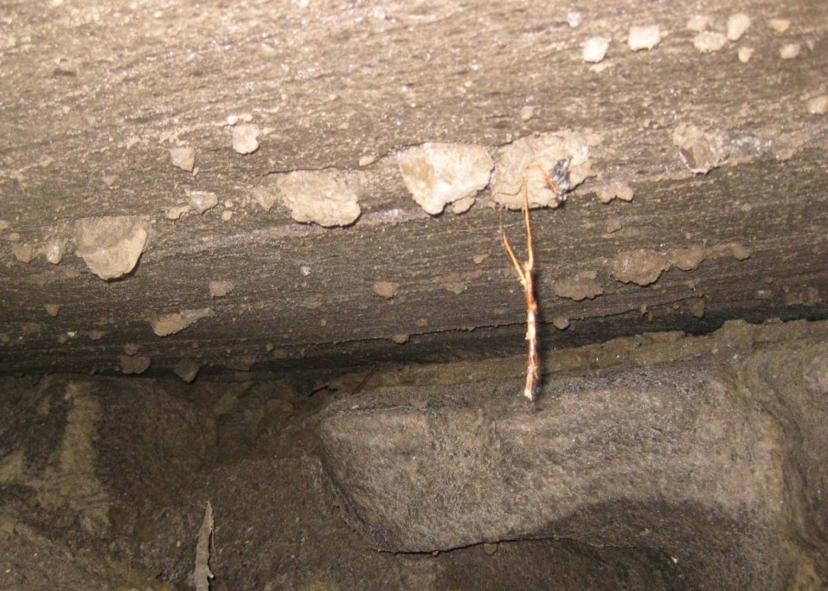

Enfin le plus étonnant sont ces cailloux collés au plafond:
post-10543-0-33017900-1349014074_thumb.j
post-10543-0-31906000-1349014093_thumb.j
Préexistants dans dans le sel avant la formation de la grotte? Ou bien apportés et collés par l'eau quand la grotte n'avait que quelques cm de hauteur?
Sur ton premier dessin tu montre que la paroie verticalle de sel est en contre sens de la pente, c'est donc normal qu'elle subiste car elle est peu sujette a érosion via le ruisselement de surface (parie inactive). Par contre l'autre coté lui est donc dans le sens de la pente, il y a donc une érosion maximale, est donc la "doline" se forme est s'approfondie de ce coté (partie active).
Bien sur au depart il y a surement eu une "faille" qui permie à l'eau de surface de s'engouffrer dans celle ci et d'inititer le phénomène.
Ensuite, il faut bien expliquer d'où vient ton argile à cailloux (brèche), apparement elle vient des niveaux marneux voir caillouteux (si on considere que les cailloux sont issus de la formation, a débattre?). Donc le ruissellement de surface va drainer les insolubles du coté de la doline qui est actif, ceux ci vont donc s'accumuler ici.
Si on regarde tes photos du site de Sarile Medelic, tu verra que l'on retrouve le phenomène de coulées de débris (Debris Flow) dont on avait parlé lors de premiere apparition sur geoforum.
Il faut aussi comprendre que ces coullées vont se "fossiliser" a certains endroit, et que la surface va changer d'orientation au cours du temps, ainsi (en exagerant mais pour comprendre), un partie de doline active va pouvoir quelques années plus tard devenir inactive, et donc la partie active va pivoter,etc..tu aura donc une vue en coupe sur une partie comblée remplie de "brèches" (paleo coullée de debris)...comme sur la photo 5 du message #20
Bref c'est un foutoir, est donc tout les cas de figures sont envisegeables...à mon humble avis
ll faut bien expliquer d'où vient ton argile à cailloux (brèche)
Elle est partout à Meledic, avec un épaisseur très variable, au-dessus du sel. Chose qu'on peut voir sur toute les photos de ce sujet où on voit un abrupt jusqu'à son sommet. Et aussi sur http://www.geoforum....rbres-fossiles/ , pag1, # 9, première photo et page 2,#21, 9ième photo
Mais je voudrais bien qu'on m'explique d'où elle vient. Je pense logiquement que c'est le reste de couches moins anciennes que le dépôt de sel, trés épaisses, qui ont été érodées du fait de la surrection du diapir, comme en témoignent les nombreux cailloux et blocs de grès divers et de conglomérats qu'on trouve un peu partout (voir encore demande-dexplications-pour-des-troncs..., fin de la page 1 et debut de la page 2). Ce qui complique les choses c'est que André Holbecq, géoforumeur bien connu, (nous nous sommes rencontrés cet été à Meledic) à identifié des petits fossiles présents en abondance sur un bloc gros mais unique comme étant des rhynchonelles du Jurassique! Il y aussi des cailloux de quartz . Il y aurait eu des nappes de charriage?? Voir photo
post-10543-0-82138400-1349131134_thumb.j
L'argile à cailloux devrait résulter en partie de l'altération des grès et en partie de "résidus de dissolution" des couches supérieures de sel elles aussi disparues, qui contenaient un proportion d'argile d'autant plus grande que se terminait la période de dépôt de sel (changement climatique, subsidence ou autre)
Toujours est-il que cet argile à cailloux est partout, mais d'épaisseur variable, autrement dit la surface souterraine du sel forme des crêtes et des cimes invisibles de l'extérieur, ce qui produit les vallonnements des surfaces de plateau subhorizontales, tandique sue les pentes l'érosion extérieure joue son rôle normal et amincit la "couche protectrice" d'argile à cailloux. A partir du moment où une cime de sel souterraine arrive à affleurer, et, dans la mesure ou la pente souterraine sur les côtés de la cime du sel est importante, l'argile à cailloux remplit le vide de dissolution en formant un entonnoir (doline) Il faut voir qu'ici , contrairement à cas général des roches solubles(calcaire) il y a 2 roches en contact: l'une dure et soluble, l'autre insoluble, friable et ébouleuse, qui remplit les vides laissés par la disparition de la première. Je crois que le remplissage de vide de dissolution schématisé dans mon post précédent explique une bonne partie des dolines et que les failles comme celle de la grotte de Sarile sont plutôt une exception , sinon on en verrait d'autres dans les falaises
Bref c'est un foutoir, C'est vrai, c'est pour ça qu'il faut essayer d'y mettre de l'ordre. Ce est fascinant, mais qu'on a tendance à perdre de vue, c'est qu'il y a en permanence des évolutions extrêmement rapides par rapport au évolutions géomorphologiques habituelles.
donc tout les cas de figures sont envisegeables...tous sont envisageables à première vue, mais si certain(s) font des observations sur le terrain et si d'autres ont les connaissances et l'expérience nécessaire, ont doit arriver à les limiter
