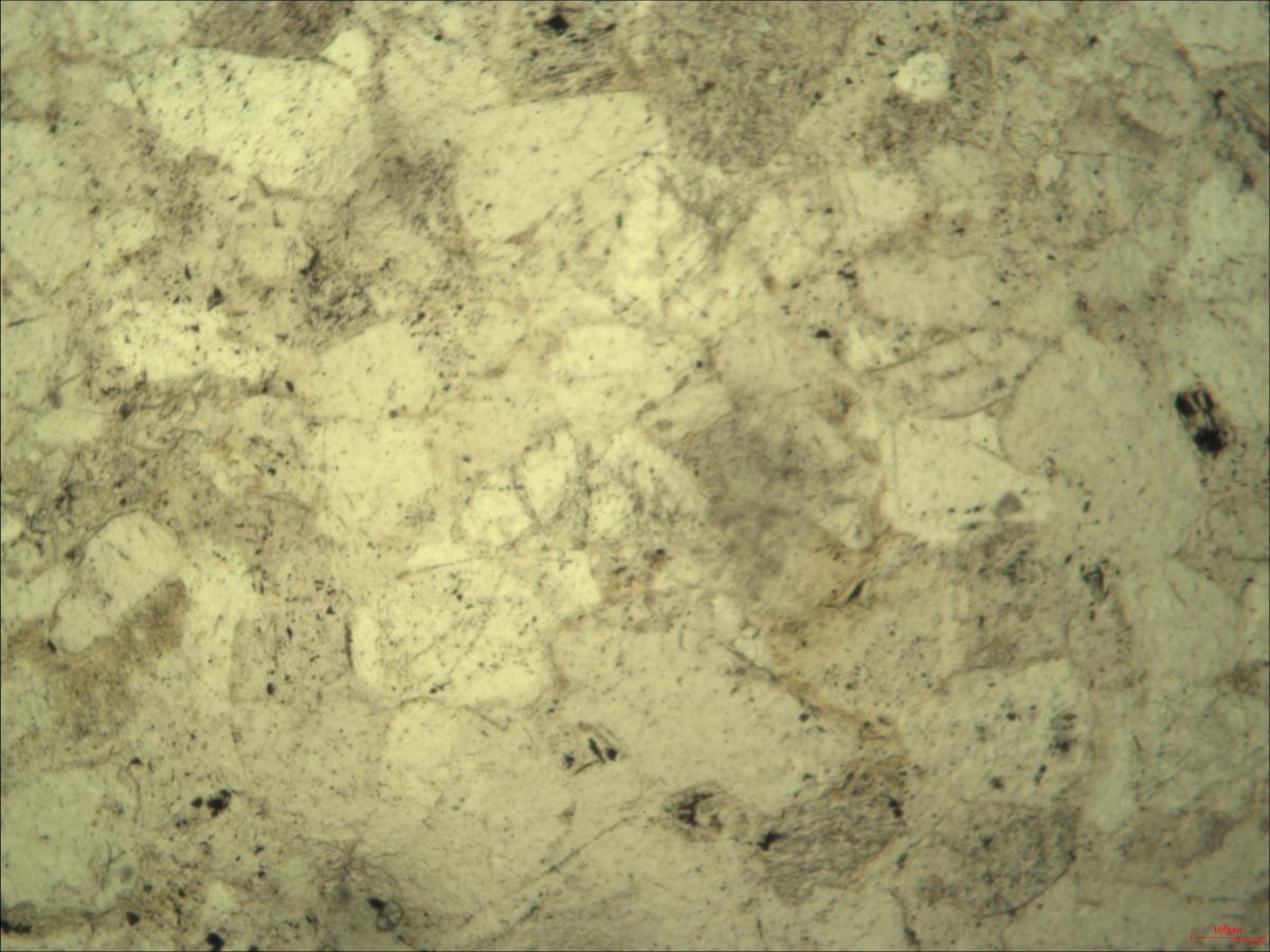

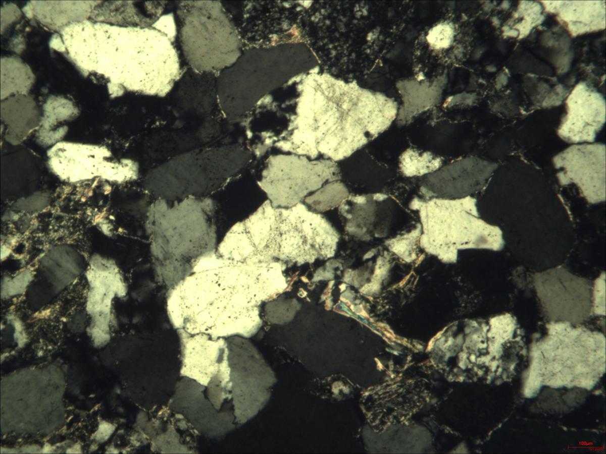

Voici deux photos d'une même lame mince en LPNA et LPA (grossissement x40).
Est-ce que vous pouvez m'aider à identifier cette roche? :desole:
Pour moi, il y a quartz et feldspath plagioclase principalement. En accessoires, je dirais muscovite.

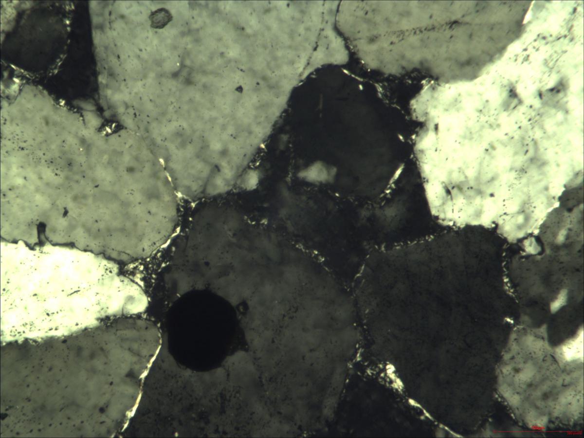

Par contre, je n'arrive pas à identifier le liseré de couleur beige qui entoure tous les grains (cf photo P3 grossissement x100 en LPA). :desole:
Avez-vous une idée?

Dur sur la photo (il manque la possibilité de faire tourner l'échantillon)
A mon avis, pas de plagioclases (il manque les macles), beaucoup de quartz, du feldspath potassique (orthose ou autre). Les intergrains de quartz pourraient être des granulations sous contraintes.
Sous réserve que ce ne soit pas une roche gag avec des trucs pas courants.....
Tu peux donner quelques précisions ?, contexte de la roche.....
Serge
A priori, je suis assez correct sur ce coup, je trouvait ces joints de grains étonnants dans du magmatique. Je pense que quand même les trucs plus nébulleux en lumière naturelle sont des orthoses en voie de kaolinisation ou quelque chose comme ça. Ca n'est pas incompatible avec des grès. Surement un peu de muscovite ou assimilée.
