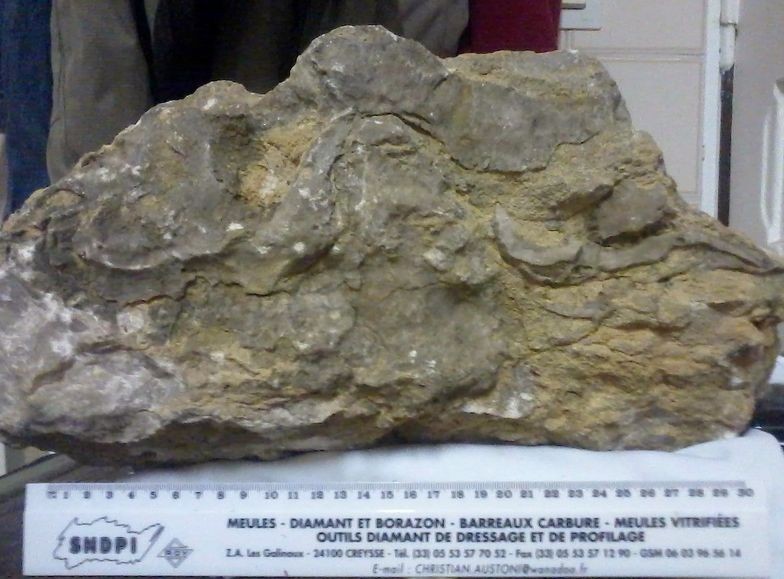

J'ai trouvé se fossile dans une carriere style pelouse calcaire entre metz et nancy, avec beaucoup de sediments style debries coquillage et etoile dite "de sion" et un escargot type bourgogne ,je trouve que cela ressamble a une vertebre ...? animale marin ...? ni pro, ni amateure mais curieux de voir a qui appartient le nonos...merci pour vos reponses

Rien qu'un caillou de calcaire ...son aspect actuel est le résultat de l'érosion, et il aurait été autant utile que nécessaire de le voir dans son contexte pour pouvoir en parler plus.
Si tu y vois une vertèbre...c'est le signe d'une imagination dirigée.
Toi qui a l'objet en main, tu dois pouvoir faire des observations plus fines, à la loupe, en cassant un morceau...

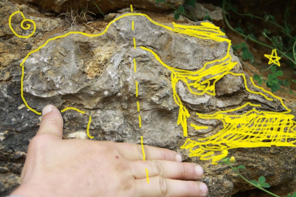

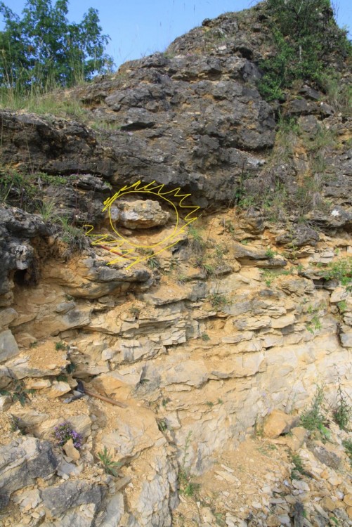

salut a tous ,j'ai entoure ce que je pense etre une vetebre et j'ai rajoute l'etoile et l'escorgot en dessin ou je les ai trouvé plus l'endroit ou j'ai ramasser ce gros cailloux pour les fautes desole je suis dyslexique.

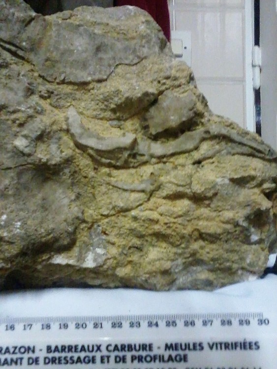

post-12320-0-71468700-1342273393_thumb.j
post-12320-0-23389000-1342273405_thumb.j
Voila un endroit que je connais bien pour y avoir souvent cherché de l'oursin avant le classement du site en réserve naturelle régionale du fait de la flore remarquable de cette pelouse calcaire.
Chercher maintenant du fossile à cet endroit ... je ne m'y risquerais pas. Chacun voit midi à sa porte.
Pour ce qui est de la formation géologique, il s'agit du calcaire à polypiers du Bajocien moyen, zone à Humphresianum.
Le dépôt est caractéristique d'un milieu agité, situé en bordure de récif coralien.
La faune présente est essentiellement composée de lamellibranches et d'oursins, toutefois au sommet de l'afflereument on constate l'amorce d'un changement de facies avec une présence accrue de gastropodes du genre Bourguetia sous forme de moules internes et de crinoïdes en articles isolés rarement des fragments de tiges de plusieurs centimètres.
Ce que vous nous présentez est un amas de calcite. Le plus grand des hasards fait que la forme vous semble être une vertèbre.
Lorsque j'étais enfant, je regardais les nuages et certains arboraient des formes d'animaux ou d'objets ... pourtant ce n'étaient que des nuages.
