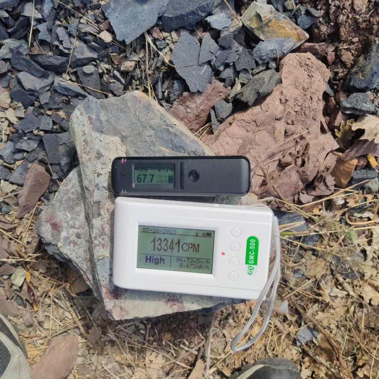

En recherchant des minéraux radioactifs vers les mines de Lodève, j'ai trouvé une grosse pierre schisteuse avec de l'uraninite, voir le spectre de cet uraninite, c'est un oubli car tout le stérile a été enterré bien profondément, peu d'endroit radioactif en fait, je mesure sur le terrain avec le spectromètre "Radiacode 102", fixé dans son étui à la cheville, il enregistre des points tous les 5m (réglable) sur la carte avec les caractéristiques de la radioactivité. Voir la carte ci dessous plus c'est rouge plus c'est radioactif, la carte montre des valeur jusqu'a 4 fois supérieur au bruit de fond dans ce cas précis. Le "Radiacode 102" est 20 fois plus sensible qu'un compteur Geiger.

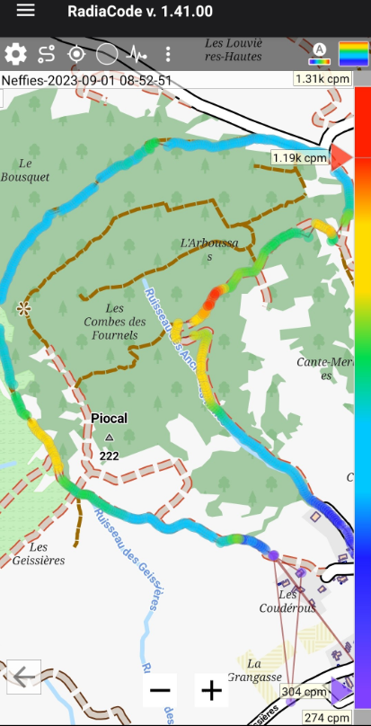

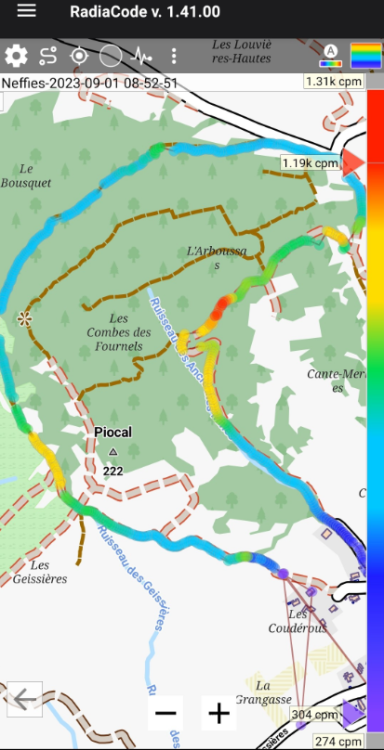

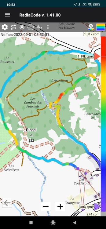

Les résultats du radiacode 102 semble intéressant, il te permette de faire une cartographie.
Cette carte par exemple devrait être plus documenter. Il faudrait faire la piste qui passe au pied du Piocal, suivre les différents chemins. Etc..Comme en carto.
Cette carte a été faite en marchant, ou as tu fait des arrêts?
C'est intéressant
C'est intéressant

Je ferai la piste de l'épingle à cheveux jusqu'au Piocal, c'est prévu. Si il y a continuité c'est un filon qui traverse la colline. On ne risque rien, les Bretons devraient être davantage inquiets vu le granite avec du thorium beaucoup plus radioactif que ce coin. Surtout le radon dans les maisons.

@Mimichris, on a parlé de l'utilisation en itinérance.
Ton appareil le radiacode 102 semble mesuré une énergie, ce que ne fait pas le GQ GMC 500. C'est un compteur à scintillation apparemment. j'ai cherché sur le net son mode d'emploi, mais en vain pour l'instant. Comme nous ne sommes pas des physiciens capable de lire les spectromètres, il doit sans doute étre accompagné d'un logiciel qui permet d'interpréter les spectres. Dans ton exemple, les pics sont à ( l'échelle est bizarre) : environ 100, 150, 200, 280, 580 keV. Tu as quoi comme proposition d'identification?

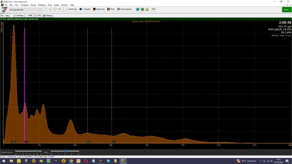

Après deux heures d'enregistrement, voilà un exemple de l'U235 entre autre dans un échantillon d'uraninite de Lodève, en violet le principal et en blanc les secondaires, qui a plusieurs pics en fonction de son énergie. En passant la souris sur le graphique les isotopes s'affichent.
