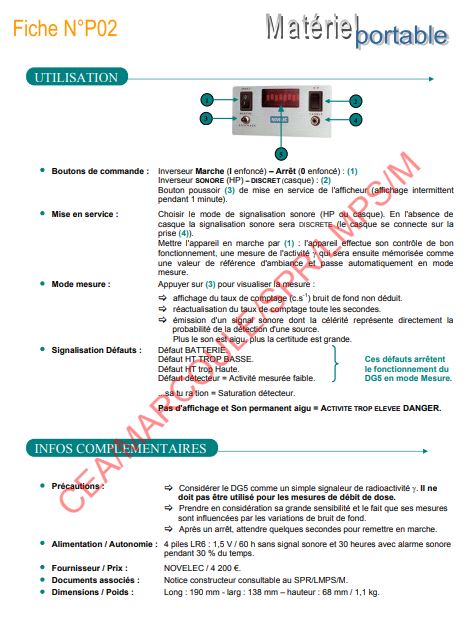

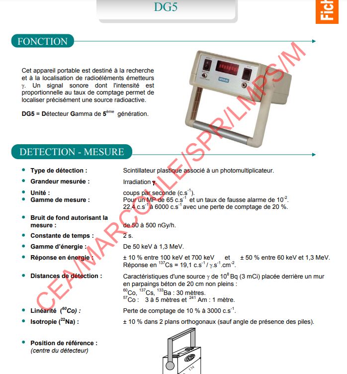

  Le 13/10/2022 à 16:40, jean francois06 a dit :
Oui, c'est un radiamètre à scintillateur plastique (organique).
Vraiment très simple d'utilisation, 3 boutons. Donc avec cet appareil on peut pas augmenter le signal d'un granite et diminuer le signal de l'autunite.
https://www.bertin-technologies.fr/produits/detection-surveillance-radiologique/dg5-detecteur-gamma-prospection/
Et ici la fiche technique du produit https://www.rpcirkus.org/images/pdf/Notices/CataloguesLMPS/Portable_et_mobile_indice6_version_reseau.pdf
Si c'est de cet appareil  dont on parle ici pour dénigrer le travail de la CRIIRAD :"les clowns qui se pointent sur un parking avec un geiger, l'allume et disent de manière sollenelle que c'est radioactif et dangereux, alors que le tube est encore froids, que le compteur est réglé sur la calibre le plus faible, et que la mesure as été donnée avant le temps d'intégration du compteur pour le calibre donné..." Il faut vraiment qu'on m'explique.
Expand
Tu noteras qu'il est précisé que c'est un appareil qui est un simple signaleur de radioactivité qui ne peut pas être utilisé pour des mesures de débit de dose prendre en considération sa grande sensibilité et le fait que ces mesures sont influencées par le bruit de fond, donc en gros dont les mesures n'ont strictement aucune valeur autre que de dire qu'il y a de la radioactivité, ça la fout un peu mal pour un lanceur d'alerte qui cherche à prouver sa rigueur scientifique....

  Le 17/10/2022 à 06:34, trenen23 a dit :
Serge
Expand
La question c'est de savoir s'il y a une radioactivité qui dépasse le bruit de fond. Cet appareil n'est pas un dosimètre. On voit bien  dans les reportages que les gens qui utilisent cet appareil, parlent uniquement en coup par seconde. Je ne vois pas en quoi cela remet la rigueur scientifique, à partir du moment ou on ne fait pas de conversion. Donc cet appareil, facile d'utilisation permet rapidement de repérer des anomalies radioactives, c'est le but, il ne faut pas lui en demander plus.

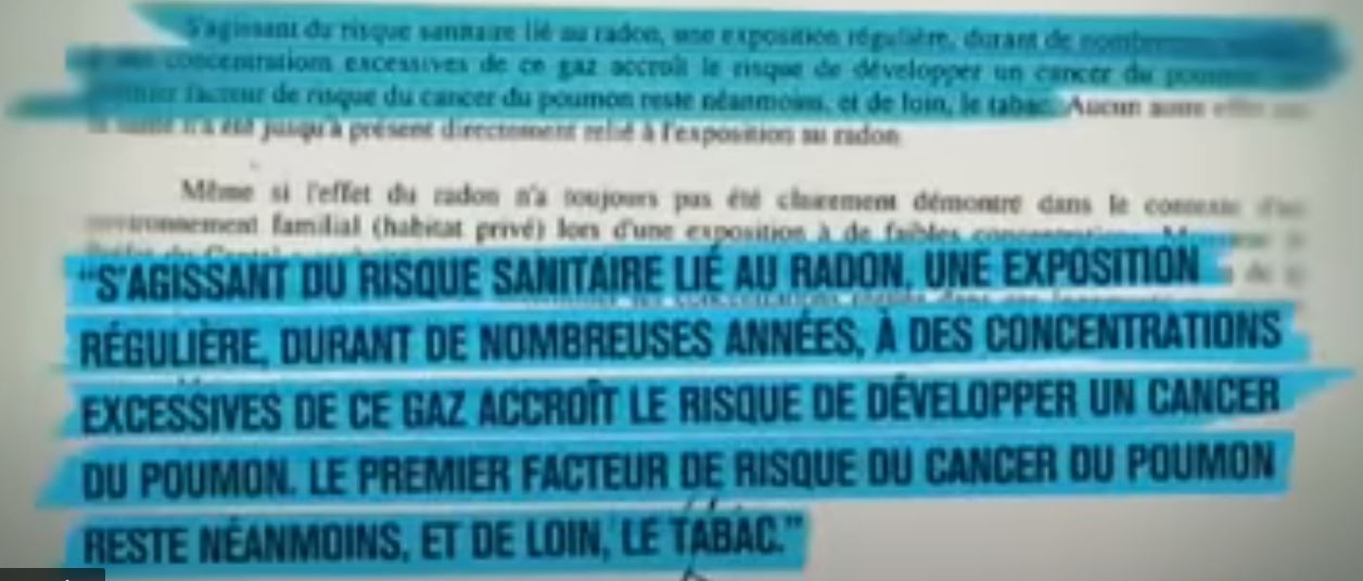

Il y a dans le document de France 3, un document qui doit quand même attirer l'attention :
C'est à 49mn .
C'est vrai pour le tabac. Mais est ce que acceptable de vivre dans cet environnement pour une famille.

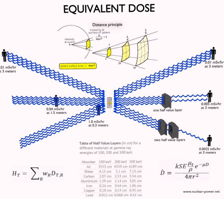

Encore une fois vous choisissez ce qui vous intéresse. Y a t 'il un exemple dans les reportages à 3000cps?
L'aspect psychologique, on est d'accord. Voici un schéma sur la distance et l'équivalent dose.
Au passage, on retrouve dans ce schéma l'équation à l'origine de la transformation des cps en microsievert.

Anomalie radioactive ? OK j'en ai une dans la cathédrale de Limoges, et dans tous les édifices construits en leucogranite limousin, qu'est ce qu"on fait ? on évacue les fermes ? On utilises les données pour dire au public qu'il y a un danger majeur, je suis désolé c'est pas totalement neutre.
On est dans la caricature ici. c'est pour cela que j'ai mis le schéma sur la distance.
