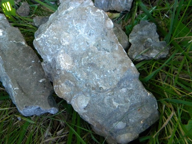

le trifouillou Posté(e) 9 juillet 2012 Signaler Posté(e) 9 juillet 2012 bonjour a tous, n'ayant jamais pu observé ce minerai, mais ayant la crainte de tombé dessus, oui je sais je suis tarte. je me demandais, si quelqu'un pouvait me dire quel aspect, poids, consistance et dans quel genre d'endroit. Est ce que ce sont de petit fragment ou y'a t'il de gros bloc. cela peut vous paraitre un peu débile , mais je suis relativement inculte. Pour le moment je recherchais quelque fossile et ce bloc en contenait et c'est en l'ouvrant que la couleur ma paru voisine de celles d'une pechblende vu sur google. Citer
rives_3 Posté(e) 9 juillet 2012 Signaler Posté(e) 9 juillet 2012 Pas de soucis, là où il y a fossiles, il y a pas de pechblende... du moins en France... Eric Citer
le trifouillou Posté(e) 9 juillet 2012 Auteur Signaler Posté(e) 9 juillet 2012 ouf!!!j'te remercie, ça me soulage un brin ,mais peux tu m'expliquer:"où il y a fossiles, il y a pas de pechblende" Citer

le trifouillou Posté(e) 10 juillet 2012 Auteur Signaler Posté(e) 10 juillet 2012 En tout cas, on peut dire que ce forum est actif.....et je vous en félicites et remercies, . Car j'en aurais appris beaucoup sur ce qu'est la pechblende. pour répondre a 1GM, j'ai voulu prendre la roche dans son ensemble donc les fossiles ne sont pas trop visible mais il y'a une grappe de coquillage je posterais les photos dans la rubrique adéquate quand j'aurais dégager les plus gros. Citer
