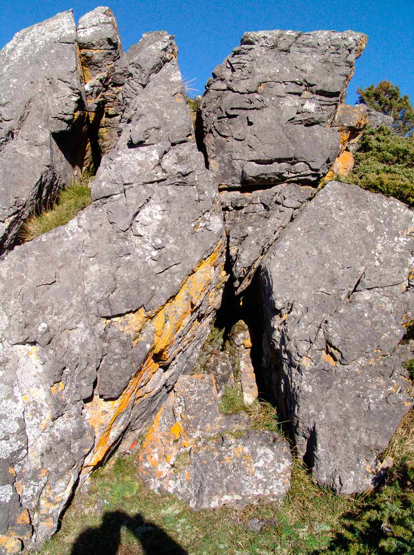

le X en structural est pratiquement impossible ( si on y regarde de prêt) car comme déja expliqué , F1 est antérieur à F2 soit mais aussi qu'il n'y ait aucun déplacement relatif en F1 et F2 !!! généralement (comme sur la photo) on observe un déplacement ( même faible) entre les compartiments . On peut observer des "x" relatifs lors d'une phase de contrainte avec des fentes associées dans des milieux légérements différents et on a l'impression de voir un X dans ces fissures conjuguées mais en regardant de près on peut observer des sigmoïdes à la jonction!

Il me semble (si quelqu'un peut confirmer parce que je ne suis pas sûr) que pour tout ce qui est "four" (on ne parle donc pas des fentes sigmoïdes simples dont la genèse est généralement une réponse aux mouvements sur un plan cisaillant ou entre deux plans cisaillants), c'est justement la conjonction (ou rencontre) de deux "structures" à croissance décalée dans le temps qui fabrique l'espace nécéssaire. Dans un même ordre d'idée, les essais en labo de compression et rupture sur cylindres de roches donnent souvent un X apparent comme le dit Zunyite juste au-dessus mais quand on séquence, il apparaît d'abord une structure qui fonctionne avec déplacement puis une seconde "conjuguée" (mot à prendre avec des pincettes, en fait c'est une série de fractures en relais) qui joue ensuite, les déplacements sur la première structure étant alors nuls : c'est à ce moment que se créent les vides je crois..Et ces vides ne demandant qu'à être remplis...
EricT
Ben à priori, si sur une mise en contrainte, il y a apparition de fractures conjuguées en X, il doit automatiquement y avoir écrasement selon l'axe de raccourcissement au centre du X. Du coup un beau X comme celui de la photo ne me semble possible qu'avec deux générations de fractures (dont la seconde ne décale pas la première ?, c'est peut jouable selon l'axe de contrainte neutre (iy a généralement un axe X selon lequel se fait l'allongement, un Y "neutre" et une axe Z selon lequel se fait le raccourcissement.
