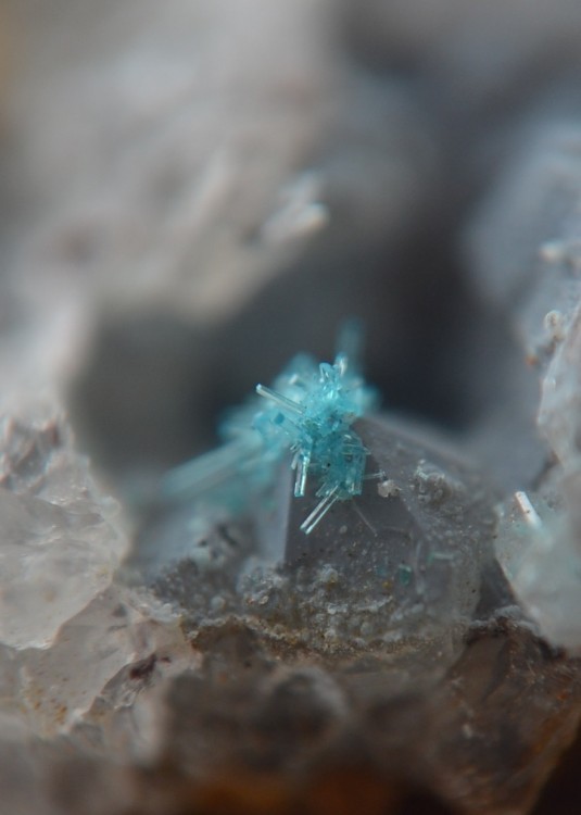

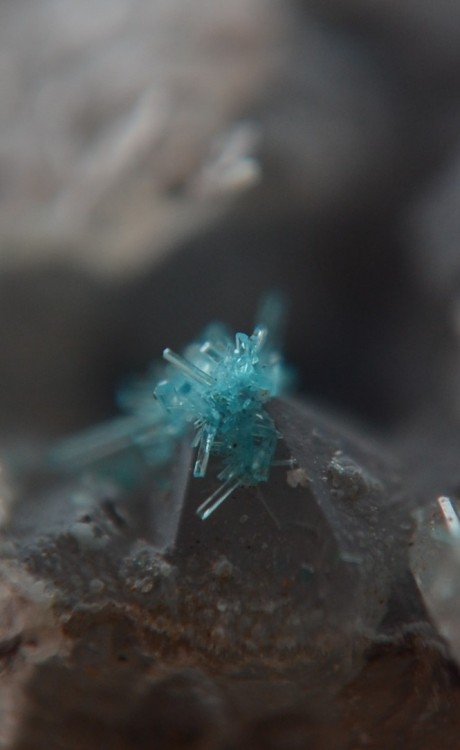

Bonsoir,
j'ai deux minéraux (micros) que j'ai du mal à identifier, récoltés comme indiqué sur le secteur de Lubilhac. Le premier semble être trop clair pour apparaître comme de l'azurite, quels sont vos avis ?

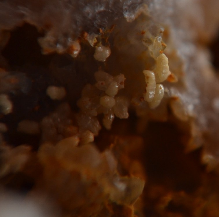

Le second échantillon me fait penser à de la cérusite, mais je ne suis pas certain... J'attends donc vos avis...

Ton premier échantillon ressemble bougrement à de la calédonite ! J'en avais trouvé de semblables dans le gisement aveyronnais du Serre (La Vernhe).
Quant aux second, peut-être smithsonite en "grain de riz "... il y a du zinc là bas ?

Salut,
Le coin, c'est plus argent, cuivre et antimoine...
Le zinc pas trop dans ce coin. Par contre, tu étais sur les Anglais ou la Dahü, côté anglais je me souviens du déblais en dessous de la Mineyre bien pelé et plein de minéraux d'altération (du coup comme tu as Pb, Ag, Sb, Cu, tu peux avoir à peu près tout) côté Dahü, jamais vu que stibine et altérations.
Serge
Pour le coup, j'étais sur les anglais, avec les tas de barytes, plutôt pauvre... Hm, pb, mimétite dans le coin serait-ce possible ? (et non pas cérusite comme je l'ai dit, je me suis loupé (seconde photo)). Linarite, ça me parait peu probable, j'ai échantillonné linarite, azurite, malachite plus ces deux minéraux photographiés dans une même gangue quartzeuse... La linarite est très difficile (même plus que ça!) à distinguer de l'azurite(vis versa), et dans les deux cas c'est souvent un cristal isolé, parfois fibreux comme la malachite, mais jamais enchevêtrés de cette manière ni de cette couleur(la linarite peut avoir cette couleur?), d'où ma perplexité sur le choix que m'offre mindat.
A noter qu'il existe une fine couche bleutée ondulée sur le quartz, d'où ce sont développés les cristaux, peut-être calcédoine ou planérite (rapport à la couleur ? pseudomorphose? Je vais un peu loin peut-être)
Autant pour moi, P. Queneau a trouvé de la sphalérite (et à voir les photos de Mindat, on dirait que ce sont des échantillons assez semblables aux tiens). Après, je crois vraiment qu'on peut avoir de nombreuses possibilités, j'ai le sentiment que les oxydés n'ont jamais été étudiés complètement. La liste donnée par mindat correspond assez à une liste de métallographie BRGM (qui s'attachait surtout aux minéraux primaires) telles qu'on les retrouve dans les inventaires, d'où souvent une explosion du nombre d'espèces quand les micromonteurs s'attaquent sérieusement au schmillblick.
