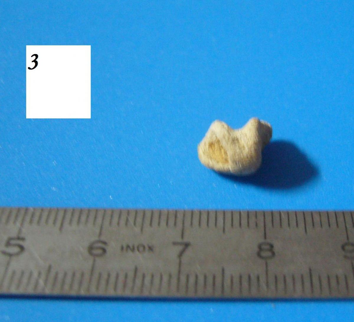

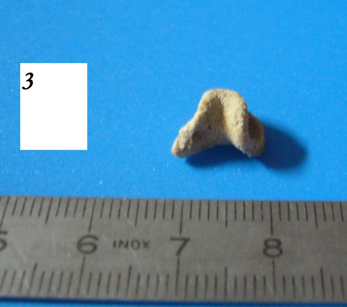

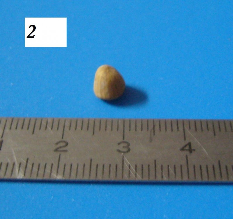

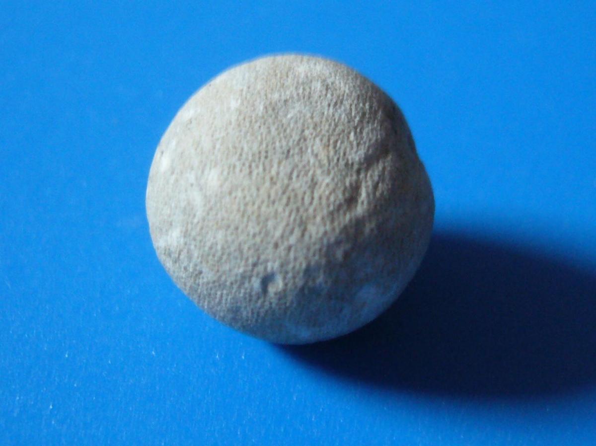

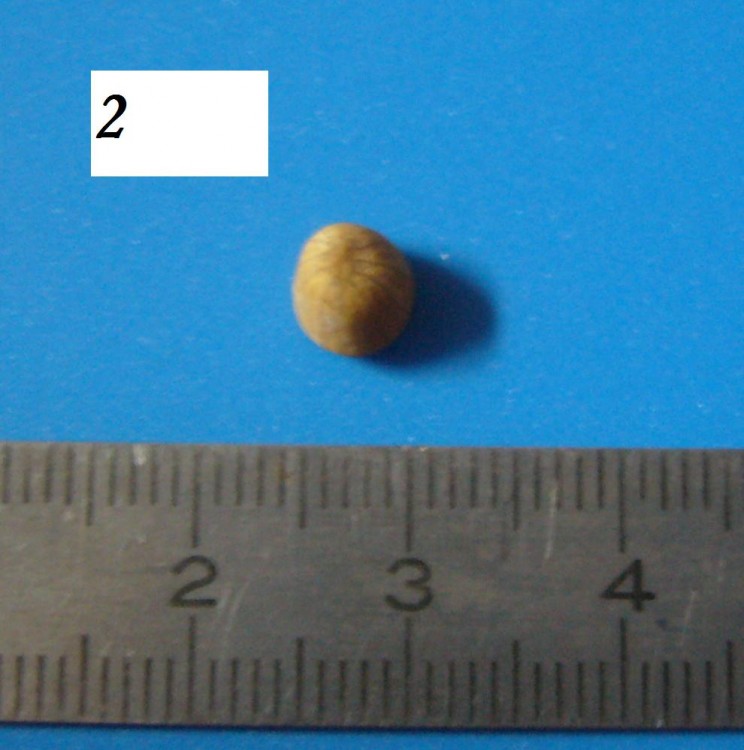

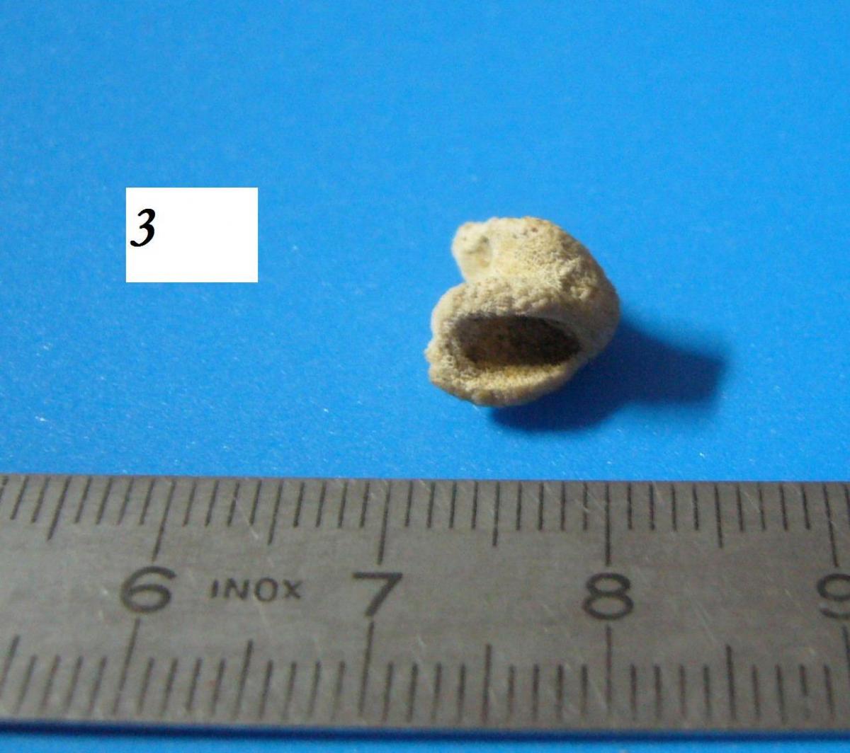

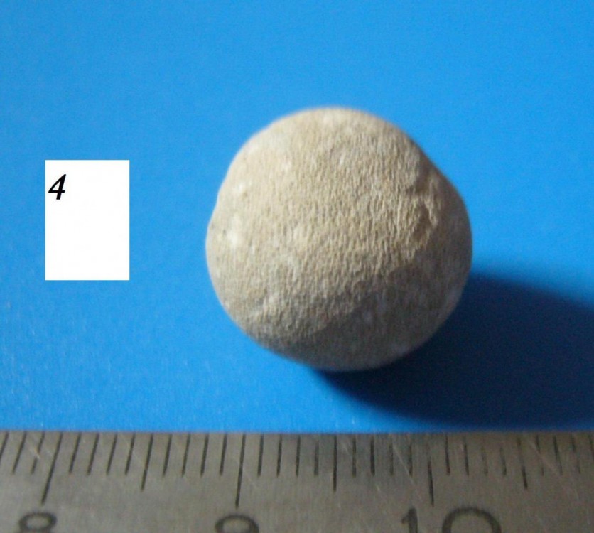

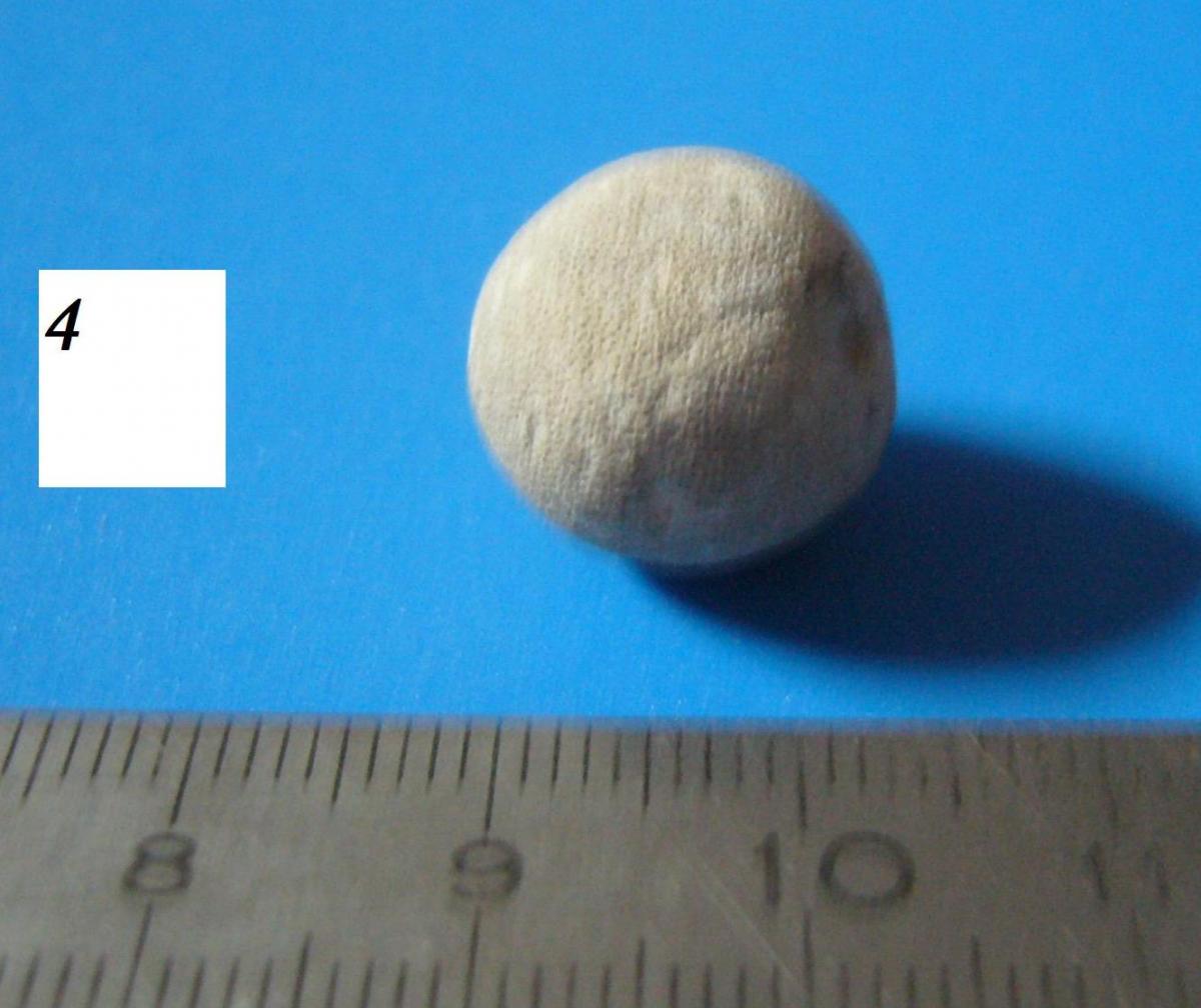

Lexovisaurus Posté(e) 3 juillet 2012 Signaler Posté(e) 3 juillet 2012 Le 2 semble être un morceau de corail roulé, le 3 peut ête un bout d'éponge (voir bryozoaire) le 4??? nodule siliceux? Citer
jph Posté(e) 3 juillet 2012 Signaler Posté(e) 3 juillet 2012 Pour 2 je dirais un corail solitaire. Un peu usé mais photos pas très nettes. Vous n'avez pas de fonction macro sur votre appareil? Sur la photo d'origine (fonds vert) les trois morceaux du haut sont des fragments de rostres de belemnites (roulés et usés). En les observant en tranche il doit y avoir une structure radiée. Belle soirée, jph Citer
Neilerua Posté(e) 3 juillet 2012 Auteur Signaler Posté(e) 3 juillet 2012 Je dois vous avouer que je ne suis pas doué pour la photo... (Vous avez surement du le remarquer, lol) Merci pour ces informations, en effet il y a bien une structure radiée sur ces rostres de belemnites. Belle soirée a vous également ! Citer
Neilerua Posté(e) 3 juillet 2012 Auteur Signaler Posté(e) 3 juillet 2012 Le 03/07/2012 à 10:32, Lexovisaurus a dit : Le 2 semble être un morceau de corail roulé, le 3 peut ête un bout d'éponge (voir bryozoaire) le 4??? nodule siliceux? Merci, pour le N° 4 on peut voir a la loupe des petits trous ou aspéritées réguliere sur toute la surface de la "Boule", je ne sais pas si sa peut changer quelque chose... Citer

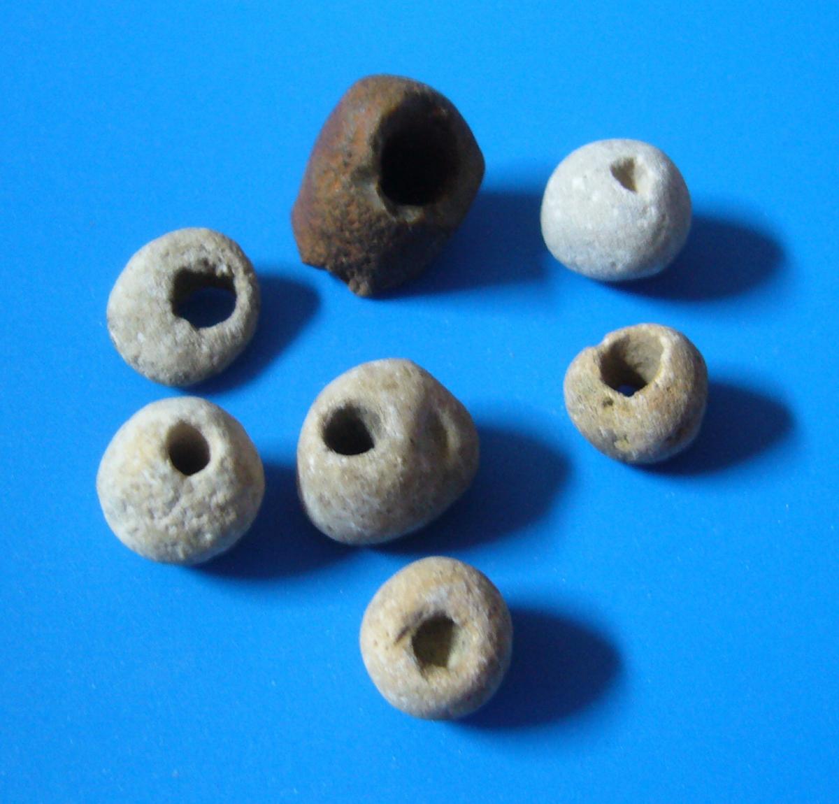

Neilerua Posté(e) 4 juillet 2012 Auteur Signaler Posté(e) 4 juillet 2012 Je viens de retrouver dans ma collection quelques pierres similaires mais percées de part en part... Citer

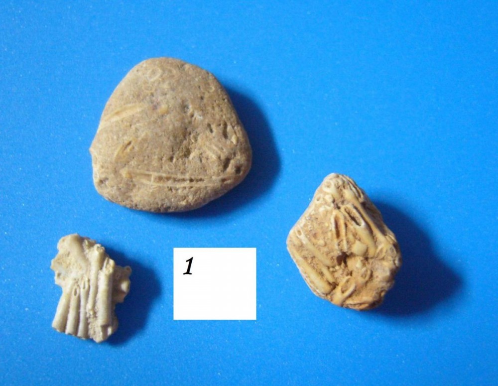

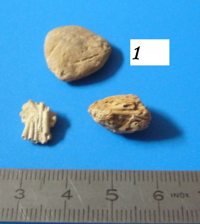

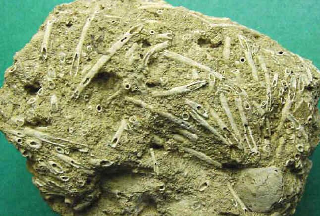

Neilerua Posté(e) 4 juillet 2012 Auteur Signaler Posté(e) 4 juillet 2012 Merci beaucoup !! Personne n'a une idée pour la photo n°1 ?? Citer
elasmo Posté(e) 4 juillet 2012 Signaler Posté(e) 4 juillet 2012 1 = fragment de vers marins usés, mais j'ignore si c'est fossile ou subactuel (quelques siècles par exemple) Citer
Neilerua Posté(e) 4 juillet 2012 Auteur Signaler Posté(e) 4 juillet 2012 Merci, en creusant un petit peu mes recherches sur ces vers marins, j'ai trouvé ca : Ditrupa Strangulata Ca ressemble pas mal je trouve ? Citer
elasmo Posté(e) 5 juillet 2012 Signaler Posté(e) 5 juillet 2012 Cela peux être Ditrupa strangulata, mais uniquement si c'est du Tertiaire, il faudrait savoir ou tu les as trouvé ? parce que vu comme cela on dirait aussi bien du Cénomanien que du Cuisien Citer
Neilerua Posté(e) 5 juillet 2012 Auteur Signaler Posté(e) 5 juillet 2012 Oui, c'est sur, je les ai trouvés dans du remblai après des travaux pas très loin de chez moi, alors pour la datation, cela me semble bien compromis, Une question qui restera, je pense, sans réponse... Merci a vous. Citer

Altai Posté(e) 9 juillet 2012 Signaler Posté(e) 9 juillet 2012 Les pierres (spongiaires ?) percées, c'est naturel ? Ou bien artificiel, peut-être préhistorique (collier...) ? Xavier Citer
Neilerua Posté(e) 10 juillet 2012 Auteur Signaler Posté(e) 10 juillet 2012 Bonjour ! C'est une excellente question, je me la suis moi-même posée, mais je pense que cela doit être naturel ou peut-être un résultat des procédés d’extractions de gravier de la carrière. Enfin je ne suis pas spécialiste… Citer
Next50MY Posté(e) 2 novembre 2012 Signaler Posté(e) 2 novembre 2012 Le 04/07/2012 à 19:30, Neilerua a dit : Merci, en creusant un petit peu mes recherches sur ces vers marins, j'ai trouvé ca : Ditrupa Strangulata Ca ressemble pas mal je trouve ? Il s'agit bien de Ditrupa strangulata qui est caractéristique d'un niveau particulier du Lutétien moyen. Mais il est possible que ce niveau soit diachrone car cette faune est caractéritique d'un environnement turbide lié à la transgression. Sa découverte est assez importante pour reconstituer la geographie lutétienne: peux-tu localiser précisément sur carte le lieu des travaux ? C'est sur ta commune ? La feuille geologique d'Attichy décrit ce niveau, la commune de Tracy le Mont est au Nord de la feuille 1/50.000. La feuille de Chauny - juste au Nord de cette commune - est aussi intéressante : noter dans les niveaux du Lutétien la présence de Foraminferes Nummulites variolarius et de Elphidium (info pour notre ami Quaternaire sur un autre sujet). Citer
Neilerua Posté(e) 2 novembre 2012 Auteur Signaler Posté(e) 2 novembre 2012 Merci ! Ces Fragments proviennent bien de ma commune, (Tracy-le-mont, 60), ils étaient éparpillés avec des coquilles de gasteropodes (Potamides?, ...), de bivalves et des nummulites dans des remblais de traveaux (Gréve et gravier). Je pense que ces fossiles proviennent d'une carriere de gréve de la région situé prés de Compiégne ou à Chevrières ? Citer
Next50MY Posté(e) 2 novembre 2012 Signaler Posté(e) 2 novembre 2012 As tu des images ou precisions sur ces carrieres ? Citer
Neilerua Posté(e) 3 novembre 2012 Auteur Signaler Posté(e) 3 novembre 2012 Pas grand chose, malheureusement, Elle est située prés de Verberie. http://www.annuaire.com/producteur-de-graviers/lafarge-granulats-seine-nord-56211088201278/ Mais je n'y suis jamais en personne... Citer
