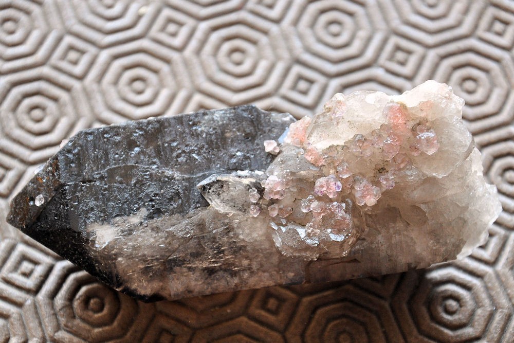

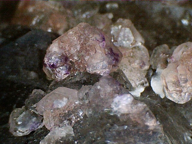

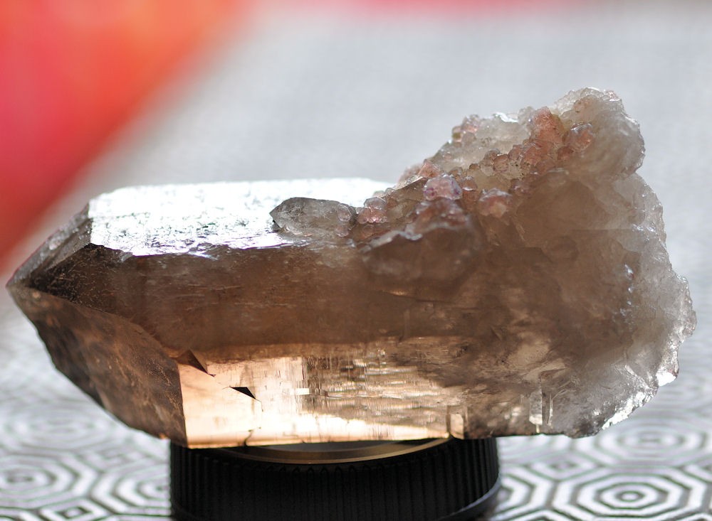

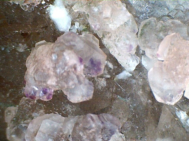

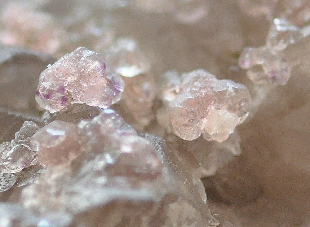

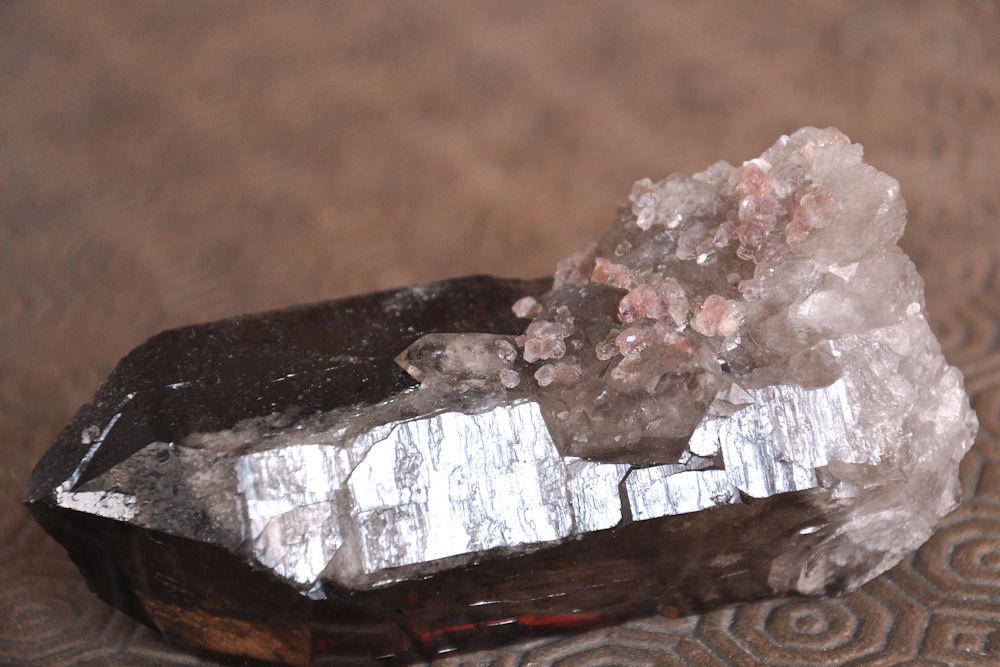

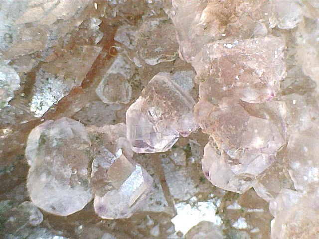

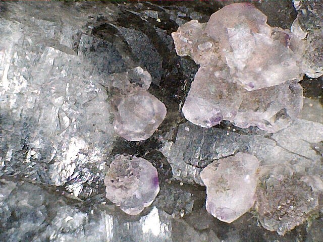

patrima Posté(e) 26 juin 2012 Signaler Posté(e) 26 juin 2012 :coucou: Bonjour, Voilà une pièce ramenée de Ste Marie, une pointe de quartz fumé + fluorine rose de la pointe Kurtz, ce qui m'intrigue c'est que des pointes de fluo sont améthysée ou il y a une recristallisation d'améthyste, qu'enpensez vous ? La pointe de quartz fait +- 10cm et les fluos max 5mm. Voici les photos, elles sont pas de très bonne qualité, la fluo a été photographiée au microscope numérique. Merci de vos avis, A+ Marc Citer
JexSavoie Posté(e) 26 juin 2012 Signaler Posté(e) 26 juin 2012 Il y a des fluorines violettes dans le massif du Mont Blanc, souvent associées à l'hématite. Elles sont de petite taille et postérieures à toutes les cristallisations. Leur présence est plutôt notée au centre du massif, dans les grandes fractures, lors de cristallisations tardives riches en CO2. En outre, et les cristalliers connaissent bien ce phénomène, on trouve souvent des dépôts violacés tenaces sur les quartz, parfois en combinaison avec la calcite. Non réactifs à hcl, ces dépôts sont difficile à retirer (il faudra un jour que je sache vraiment ce que sont ces dépôts). A ne pas confondre avec les améthystes, qui sont bel et bien des quartz, et jamais des fluorines : si entre spécialistes, nous nous comprenons, l'amateur non avisé risquerait de croire que la fluorine améthyste existe vraiment, sans parler de la lithotruc qui s'empresserait de vendre la double appellation pour des cailloux qui apporteraient le double de "soins". Citer
patrima Posté(e) 26 juin 2012 Auteur Signaler Posté(e) 26 juin 2012 :coucou: Bonjour JexSavoie, Pour toi donc il s'agit uniquement de fluorine ?, quand je regarde à la loupe, on dirait qu'il y a une recristallisation. Je sais que les fluos améthystes n'existent pas, ma question était est-il possible d'y avoir une cristallisation d'améthyste sur la fluo rose?. Merci de ta réponse. PS: J'ai obtenu cette pièce d'un ami qui habite ton coin, tu le connais peut-être. ( MP envoyé). A+ Marc Citer
JexSavoie Posté(e) 26 juin 2012 Signaler Posté(e) 26 juin 2012 Oui, possible que je le connaisse, mais je n'ai pas eu cette pièce entre les mains malheureusement. En fait, pour te répondre, oui et non... Tout dépend si nous parlons de centres colorés ou d'inclusions solides. En cas d'inclusions solides, nous pourrions avoir les mêmes éléments présents dans le quartz et la fluorine, dans le sens ou les dernières cristallisations sont assez rapprochées et que la tectonique a été assez active. Pour ce qui est des centres colorés, je ne pense pas (il faut demander à LionelR) : il me parait compliqué d'avoir les mêmes équilibres chimiques pour des impuretés dans des solutions hydrothermales différentes (même si j'ai pu remarquer de drôles de choses barytine / fluorine en Ardèche ainsi que sur des micros de la Lauzière) Ensuite, j'ai toujours un mal fou à analyser les petits minéraux du Mont Blanc, surtout dans les gros blocs minéralisés : les petits quartz sont souvent cassés et légèrement recristallisés, ils donnent l'impression d'être dissous. Difficile alors de les distinguer de petites fluorines dissoutes. Trop petits pour des tests de dureté, dépourvus de faces réellement visibles, trop petits pour pouvoir faire une différentiation grâce à la coloration, le doute perdure. Avec un peu d'imagination, on peut imaginer que tes fluos recouvrent des quartz, et que ces derniers ont pu cristalliser une dernière fois lors de la génération améthyste. Tu aurais donc des fluos roses sur quartz améthyste. Cela n'est pas aberrent en soit, le gwindel aux pointes améthysées du musée de Lausanne nous rappelle que la cristallisation finale peut nous réserver de belles surprises. Citer
patrima Posté(e) 26 juin 2012 Auteur Signaler Posté(e) 26 juin 2012 :coucou: Bonjour, Merci de ta réponse JexSavoie. A+ Marc Citer
quartzeus Posté(e) 26 juin 2012 Signaler Posté(e) 26 juin 2012 :coucou: Bonjour JexSavoie, Pour toi donc il s'agit uniquement de fluorine ?, quand je regarde à la loupe, on dirait qu'il y a une recristallisation. Je sais que les fluos améthystes n'existent pas, ma question était est-il possible d'y avoir une cristallisation d'améthyste sur la fluo rose?. Merci de ta réponse. PS: J'ai obtenu cette pièce d'un ami qui habite ton coin, tu le connais peut-être. ( MP envoyé). A+ Marc Salut Patrima, D'après tes photos, j'opterais largement pour des colorations nuancées dans la fluo.... j'ai déjà vu ça quelques fois , mais assez rarement quand même !!! A plus. Citer
patrima Posté(e) 26 juin 2012 Auteur Signaler Posté(e) 26 juin 2012 :coucou: Bonjour, Merci à toi aussi quartzeus. A+ Marc Citer
1frangin Posté(e) 26 juin 2012 Signaler Posté(e) 26 juin 2012 recristalisation de seconde génération de fluo violette(dodécaèdre?) sur octaèdres roses ... Citer
JexSavoie Posté(e) 26 juin 2012 Signaler Posté(e) 26 juin 2012 recristalisation de seconde génération de fluo violette(dodécaèdre?) sur octaèdres roses ... Habituellement, les fluos violettes sont aussi des octaèdres au centre du massif. Mais... j'ai trouvé de la verte en dodécaèdre sur le bord du massif, et la Pointe Kurtz est excentrée vis à vis du centre. donc... Citer
patrima Posté(e) 26 juin 2012 Auteur Signaler Posté(e) 26 juin 2012 :coucou: Bonjour, Merci à vous , une certitude, cette pièce vient bien de la pointe Kurtz. a+ Marc Citer
la roche 85 Posté(e) 26 juin 2012 Signaler Posté(e) 26 juin 2012 j'ai rien compris mais j'ai trouvé ça super convaincant. Citer
Augustin Posté(e) 26 juin 2012 Signaler Posté(e) 26 juin 2012 C'est pas du côté suisse qu'on en voit des fluos comme ça aussi ? Citer
JexSavoie Posté(e) 26 juin 2012 Signaler Posté(e) 26 juin 2012 C'est pas du côté suisse qu'on en voit des fluos comme ça aussi ? Oui, Mont Chemin pour commencer, et pour les autres localités, il faut demander à Orléans ou Greg La Veine. Citer
Orlean Posté(e) 27 juin 2012 Signaler Posté(e) 27 juin 2012 ma mémoire fait défaut du coup je devrais chercher mais pour le gisement je pense que c'est bon (justement pour l'association du rose et du violet dans un même cristal de fluorine) Citer
greg la veine Posté(e) 28 juin 2012 Signaler Posté(e) 28 juin 2012 +1 pour nuance de fluo sans conteste Oui classique dans certains sites suisses : de mémoire Grimsel et Furka + Montchemin mais c'est un peu différent Cela dit, ce type de cristallistaion sur Mont Blanc peu commun... et sur quartz en plus Greg la veine Citer
fluopathe Posté(e) 28 juin 2012 Signaler Posté(e) 28 juin 2012 cela ressemble aux surcroissances en rhombododécaèdre sur les sommets d'octaèdres corrodés signalés dans le massif (j'en ai 2 pièces du Glacier des Grands mais non violet); la couleur violette est de la fluo ! un élément est venu colorer en violet la fluo au cours de la croissance ! Citer
Orlean Posté(e) 29 juin 2012 Signaler Posté(e) 29 juin 2012 ...en couverture, rose avec violet aux extrémités, même gisement Citer
patrima Posté(e) 29 juin 2012 Auteur Signaler Posté(e) 29 juin 2012 :coucou: Bonjour, J'ai ce numéro du RM aussi, je n'ai pas pensé y regarder. Merci, A+ Marc Citer
