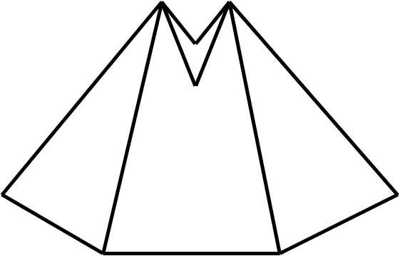

Quelqu'un parmi vous connaît-il bien les macles et plus précisément les macles du quartz ?
J'ai trouvé des têtes de quartz (difficilement photographiables) qui sont curieusement divisées en deux dans le sens transversal comme s'il y avait eu accolement de deux cristaux (voir figure)

Phénomène assez classique en ce qui concerne les quartz dépourvus de leur prisme, qui forment des plaques de type hérisson (nombreux gisements en France).
Ce n'est pas une macle en tant que telle. C'est l'accolement de deux individus de manière presque parallélisée, qui se sont presque totalement englobés l'un dans l'autre. Mais il n'est pas impossible, sachant que ce type de quartz a connu de nombreuses générations de croissance, que la macle du Dauphiné ou la macle du Brésil puissent avoir joué un rôle dans l'habitus final.
On notera néanmoins un étrange phénomène peu ou pas reporté à ma connaissance : les deux faces du rhomboèdre qui marquent la jonction des deux individus sont parfois... vrillées! Assez souvent on note sur ces deux faces des lignes de suture en forme de "z", parfois entrecoupées de lacunes triangulaires.

Ce qui aurait pu faire penser à une macle, c'est qu'il n'y a pas de séparation visuelle (pas de ligne de suture) entre les deux cristaux accolés.
En ce qui concerne la macle du Dauphiné, je ne pense pas, car ces quartz récoltés en altitude proviennent des Pyrénées et non des Alpes.
En ce qui concerne les macles du Dauphiné ou du Brésil, il me semble que leur absence est assez rare. Bon, je ne me mouille pas trop la dessus, puisque je n'ai pour le moment pas trouvé de données chiffrées à ce propos.
Comme toi j'ai souvent lu qu'un quartz non maclé était l'exception plutôt que la norme. La difficulté est plus de prouver qu'il y a une macle d'autant qu'absence de preuve n'est pas preuve d'absence. Le quartz dessiné est sans doute maclé, mais la morphologie ne l'indique pas (je ne suis pas spécialiste, le compile là ^^)
