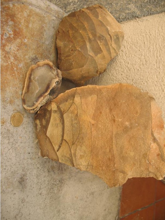

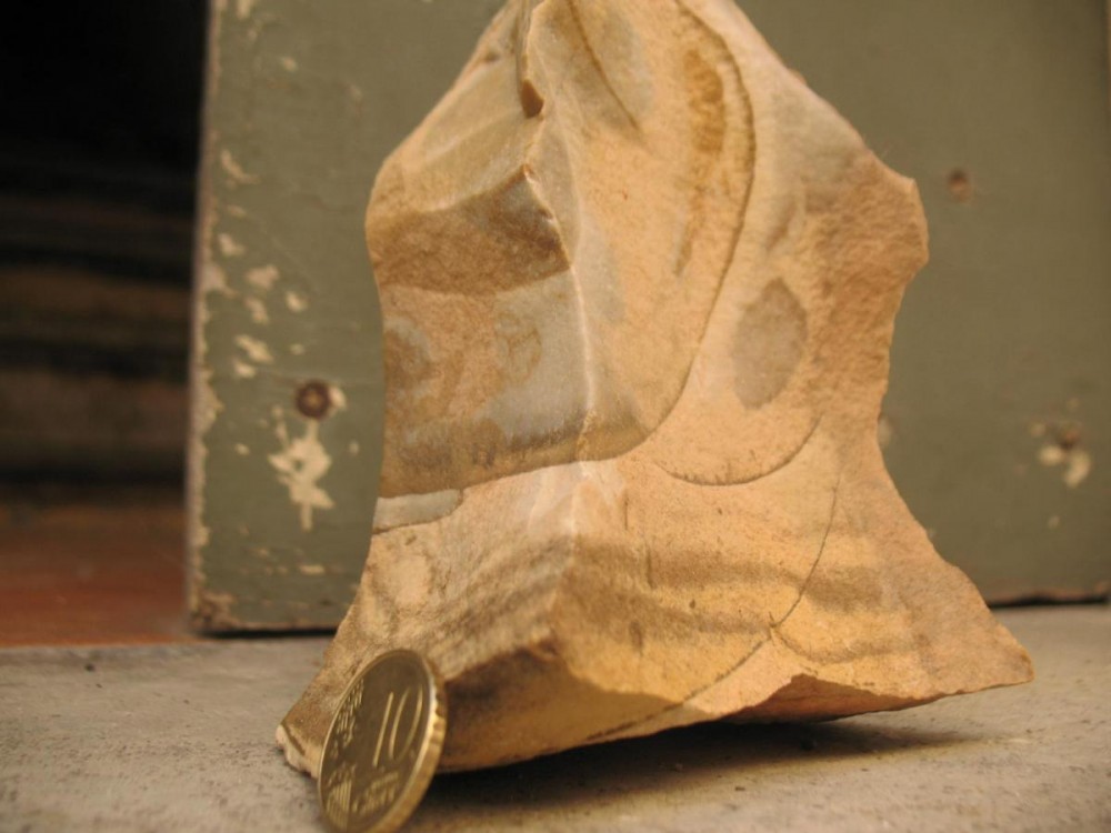

Bonjour à tous ,
Il y a quelques semaines , lors d'une promenade dans le gard prés de Quissac je suis tombée sur une zone paléocène/éocène inf. ( e1 - e4 ) enclavée dans de l'hauterivien( n3), et j'y ai trouvée de " drole" de pierre avec de jolis effets.
Je pense qu'il doit y avoir une "histoire" avec la concentration de fer ... mais je m’arrête la !
Mon père me demande des explications plus concrète ...ok... je vais demander à mes amis sur géoforum :help:
Des photos seront plus parlantes :
post-2533-0-41686500-1340308505_thumb.jp
post-2533-0-08853200-1340308623_thumb.jp
:clin-oeil:
Cela peut être des anneaux de Liesegang mais j'ai tout de même un doute puisque ce n'est pas si concentrique que cela ...
Il nous faudrait des photos de l'affleurement pour voir l'orientation des figures dans leur contexte sédimentologique.

Salut,
C'était juste une suggestion appuyée d'où le "vraisemblablement"; d'autres possibilités sans aucun doute...D'ailleurs oui, tu as raison, tout sur les images ne doit pas être rangé dans le même panier.
Pour les "anneaux" , une des particularités de la théorie des "anneaux de Liesegang" appliquée en géologie est que justement, ces "anneaux" ne sont quasiment jamais des anneaux (donc rarement concentriques ou réellement géométriques) mais des fronts de mobilisation - diffusion - précipitation qui peuvent se répéter à intervalles réguliers (ou moins) dans le temps en fabriquant des figures d'interférences assez étonnantes...
EricT
Bonjour, en se qui concerne des photos du site ,je veux bien j'y retournerai pour le faire mais on y verra pas grand chose car la zone se trouve au millieu des vignes et affleure a peine ( le gros de l'affleurement est dans un champs de taureaux...), en faisant des recherches via une carte ign la vigne s'appelle "roucareno".
Effectivement cela ressemble beaucoup al a formation Jordanienne de ton lien, merci beaucoups pour ce lien. :clin-oeil:
