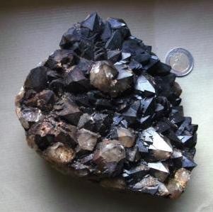

ptitpierre Posté(e) 3 février 2013 Signaler Posté(e) 3 février 2013 dans l'esprit et pour le gisement, un quartz morion de Saint Priest la Prugne, période exploitation Citer
