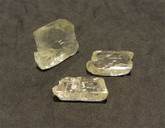

Se cachait ceci.
Un ami, à l'oeil et sans test, penche pour de l'héliodore.
Pour ma part, j'ai un doute. La densité est trop haute.
Je pense à la kornérupine.
Dureté, 7 - 8
Densité, 3 - 3.3
Trance blanche.
Provenant de Madagascar.
Auriez vous un petite idée ?
Merci à tous d'avance. :merci:

Les cristaux sont pour la plupart plats, la cérusite ne cristallise pas comme ça, il me semble. Et elle a une dureté de 3 - 3,5.

On dirait qu'il y a deux clivages assez bons. Le spodumène en posséde qu'un, celui de l'héliodore est imparfait. Reste la piste hambergite( qui possède deux clivages , c'est ce qui la différencie du spodumène) que l'on trouve près de Mania et d'Imalo, Mont Bity à Madagascar.
( densité faite avec une balance 0.01 ?? )

Pour les clivages je ne m'y connait pas assez pour affirmer quelque chose.
La densité, je l'ai bien faite avec une balance 0.01. C'est vrai que ce n'est pas une balance de competition mais la marge d'erreur ne devrait être pas trop importante.
