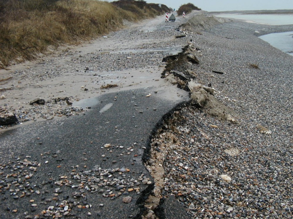

Phénomene peu courant - création d'un nouveau "front" poulier ayant engendré une erosion cotiere - Route départementale 102 - enfin ce qui reste de la départementale 102 :) :

L'erosion menant a la disparition de la RD 102 est une "exception" puisque le poulier engendre un phenomene de gain de terre sur la mer et non l'inverse. Ce phenomne exeptionel est dut a l'effet congugé des divagations du chenal maritime de la Somme (principalement) + grande maree (coef sup a 100) + tempete +effets de la trop grande frequentation du massif dunaire(tourisme) qui s'y trouvait et sur lequel la RD 102 avait ete construite (RD aussi appellee route blanche car recouverte de sable (transport eolien) regulier.
A l'epoque de la construction de la RD 102 (par les allemands pour acceder a un blockhaus) il y avait 30 a 50m de plus.
a la construction

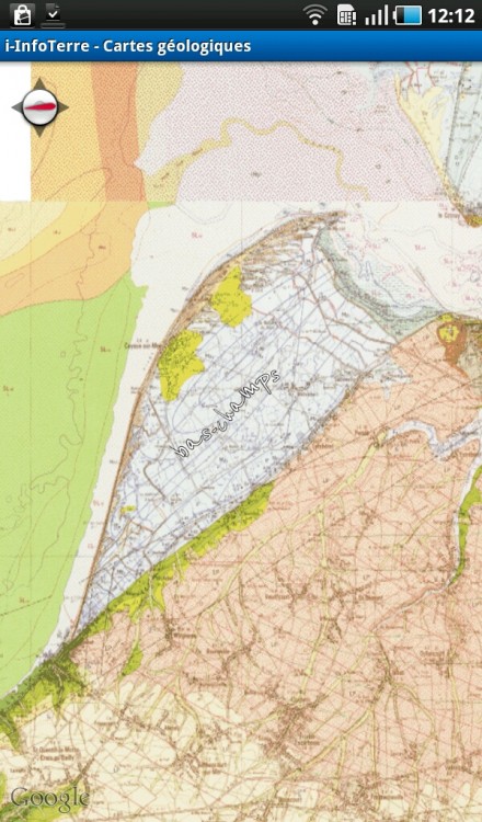

Sur la carte geol. La zone de bas-champs (=terre sous le niveau de la mer - terrain gagné sur la mer) est tres visible.
