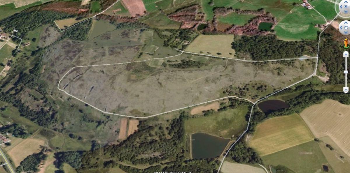

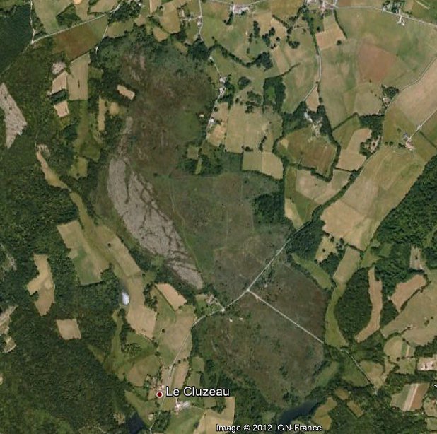

Les massifs de serpentines du Limousin, deux beaux exemples: La Flotte-Le Cluzeau (le premier), les Landes de St Laurent à La Roche Labeille, (le second). Végétation globalement rare et quelques plantes endémiques (mais il n'y a pas besoin d'elles pour savoir qu'on est sur des serpentines)

Les tranchées seraient des recherches BRGM pour métaux (Cr et Ni ?)

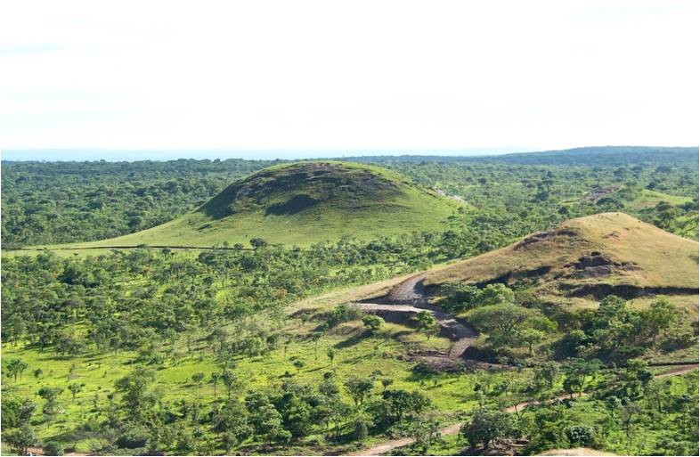

avec un peu de retard (j'étais pô là), c'était en Australie, il y a une bonne 50aine d'années ...
[a verifier pour l'australie mais je crois que l'air géo de developpement colle] les espèces les plus représentatives du gradient naturel de contamination en cuivre seraient : Crepidorhopalon perennis, Crotalaria cobalticola, Gladiolus ledoctei, Haumaniastrum robertii, ... .
C. perennis et H. robertii pour les plus hautes valeurs de concentration en cuivre du sol
C. cobalticola et G. ledoctei pour les valeurs intermédiaires de concentration en cuivre du sol
Pour l'exemple de l'Améria maritima au Zimbabwe, il semble que celà soit une exception liée aux capacités oportunistes de cette derniere. C'est avant tout une plante Halophile (plante en france typique des bas-champs littoraux) qui trouverai donc place au Zimbabwe uniquement sur les terrains chargés en sel ...de cuivre.
Serge
En complément sur la serpentine dans le limousin : http://www.google.fr..._VJlIA18nqatkHg
