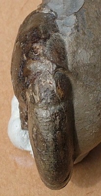

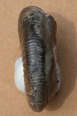

Je viens de dégager ces trois ammonites, en nodule, de l’Oxfordien de la Drôme. J’ai essayé de les “baptiser”et je vous demande si les noms sont exacts.

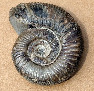

Photos 1a /1b, Perisphinctes (Dichotomosphincts) luciaeformis
Photos 2a/2b Holcophilloceras zignodianum

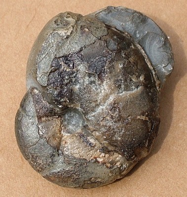

Photos 3a/3b Cardioceas, mais la quelle?

Sur la première photo, un Perisphinctidé, je crois distinguer sur l'ombilic entre autre des constrictions, ce qui me ferais penser à Properisphinctes bernensis (LORIOL 1898), n'étant pas très calé concernant cet famille ce n'est que mon avis sur la question, car il me semble d'ailleurs que P.bernensis a un ventre plus rond et plus épais.. :question:
Pour la 3ème, un Cardioceratidé effectivement, nous somme face à un morphe mince, et sans contexte stratigraphique plus précis j'hésite beaucoup..... :question:
J'y verrai tout aussi bien C. vertebrale (SOWERBY) qu'une C.cordatum (SOWERBY) ou encore une C.bukowskii (MAIRE)... :question:
