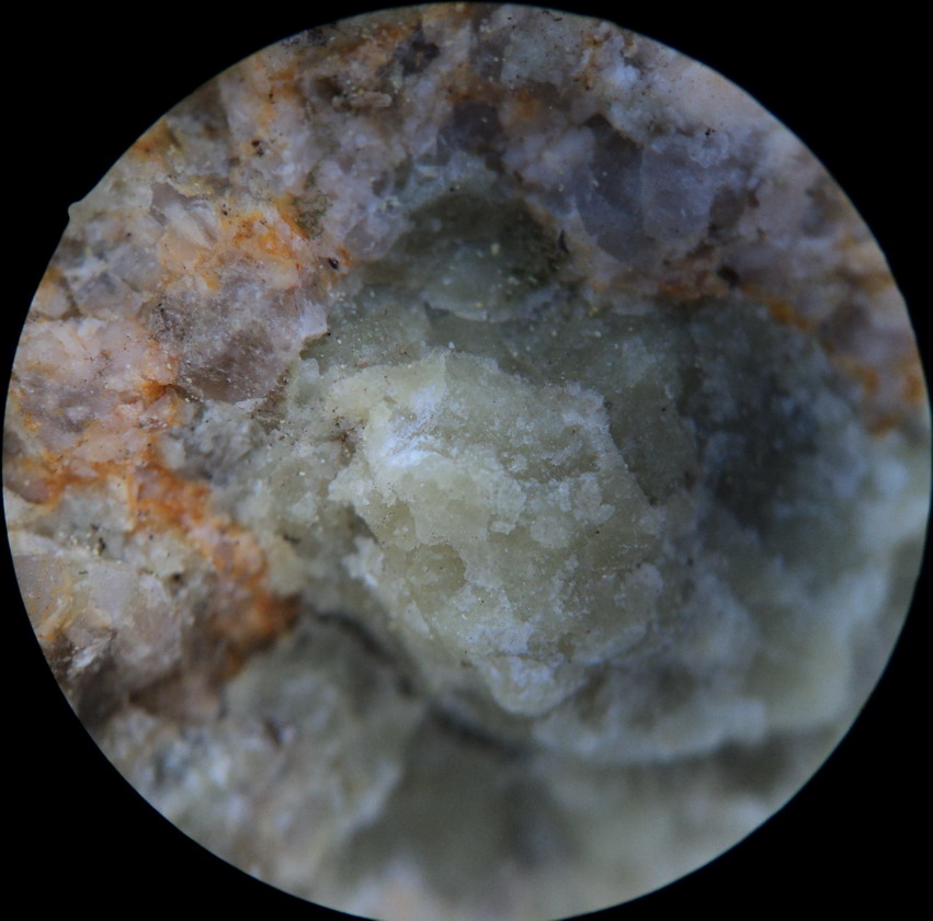

Salut phénacite,
Mon caillou n'a pas du tout une granulométrie fine.
Le vert n'est pas de la chlorite qui est une altération du mica.
Je persiste pour la stéatite (minéral du talc) vu la dureté et le contexte local.

Par contre la structure de la roche n'est pas commune, je ne pense pas qu'on puisse parler de granite...quoique la famille des granitoïdes est bien grande !

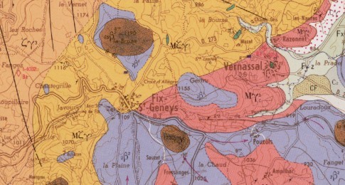

vas y ouvre un sujet sur ce tunnel phenacite : je vois sur infoterre ou il se trouve : les deblais sont essentiellement des migmatites et gneiss oeillé migmatitiques, et profites en pour faire venir scientifiques et geologues specialistes du secteur !
Alain, il faudrait voir a partir de quel mineral se forme cette varieté de talc (meme si la dureté du talc est 1).
Y a t-il de la steatite signalée dans ce secteur ? Parce que en fait la steatite est formee a partir d;une roche sous saturee en silice. Alors que ici la roche est hololeucocrate, exclusivement des mineraux clairs.
Donc le terme de steatite est de toute façon inadapté a cet echantillon de roche sensu stricto. Mais l'idee n'est pas bete sur le processus metasomatique.
Si c'est bien une variete de talc issue d'un metamorphisme, alors il se peut que ce soit une amphibole a l'origine.
c'est assez frequent dans les granites.
Je ne veux pas polluer cet excellent sujet. Je ne vais pas ouvrir un sujet sur l'aplite de fix. Ni faire venir les scientifiques et autres que tu n'es pas. J'invite simplement à lire le GUIDE DES ROCHES ET MINERAUX DE HAUTE-LOIRE pages

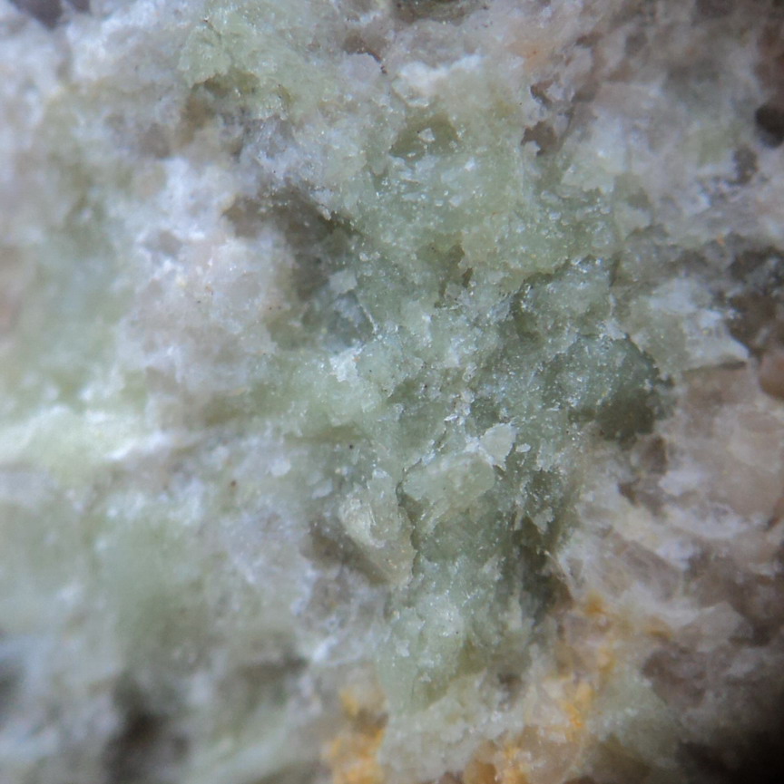

Salut phénacite,
post-8571-0-32653600-1339003604_thumb.jp
post-8571-0-71233000-1339003634_thumb.jp
Tu m'as convaincu Alain, sur ces dernieres images, je ne vois plus d'epidotes, l'eclat n'y est pas.
En revanche au niveau texture cela ressemble aux chlorite que j'ai l'habitude d'observer dans les granites altérés, avec une teinte differente. Un mineral type talc pourquoi pas ? Mais dans ce type de transformation il peut y avoir des associations minerales tres complexes !

Concernant le minéral vert de mon caillou, sur le forum espagnol ils ne croient pas à la stéatite et disent que le contexte est impossible dans le granite.
A noter que le "granite" semble faire l'unanimité pour l'appellation de cette roche.
Quant au minéral vert ? Une altération d'un autre minéral (mica, hornblende, ...) dont seule une lame mince et des analyses pourraient déterminer de quoi il s'agit. Les seules choses qu'on connait sont la faible dureté et la trace incolore.

Les discussions continuent animées sur le forum espagnol: le minéral vert est-il du talc ou non ??
A priori non, il s'agirait d'une altération du plagioclase, le talc ne pouvant pas exister dans un granite.
On va arriver à la conclusion.
En effet, ce qui y est dit confirme ce qui existe sur le net dans les grandes lignes: Le talc dans cette region provient du metamorphisme ayant affecté d'anciens carbonates sedimentaires métamorphisés (des marbres notamment) avec une intensité de niveau schistes verts, typiquement serpentines et talcs divers se forment a ce niveau de pression.
Mais je rejoins tout a fait les dernieres hypotheses qui convergent sur le fait que le contexte local ne presente pas de roches ultrabasique, ni carbonates a proximité, c'est peut etre par migration de fluide hydrothermal que la metasomatose s'effectue.

Le seul hic de ce minéral vert est sa faible dureté qui induit beaucoup de monde en erreur.

La question que je pose aux experts : peut on parler de séricite lorsque les paillettes ne sont pas visible a la bino ?
Ce qui est frappant pour ce type de roche c'est l'absence de biotite ou muscovite.
En consequence de quoi, on peut supposer qu'il s'agisse d'une altération ou metasomatose avancée à partir de micas.
Le processus d'arénitisation évoqué plus haut avec la reférence au cours sur les silicates précise que la muscovite se transformera avec l'alteration sous forme l'illite puis d'interstratifiés en passant par des stades séricite.
