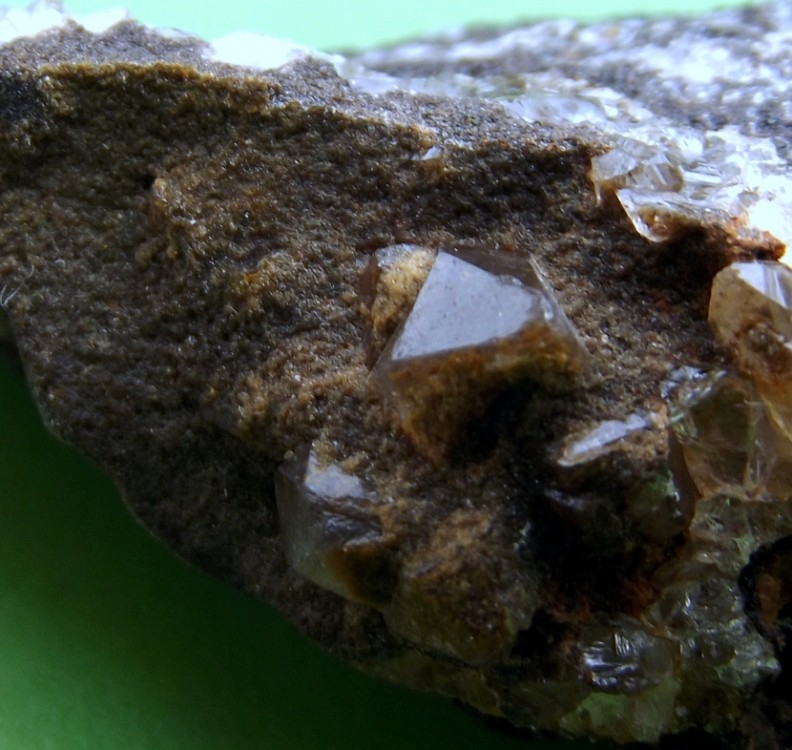

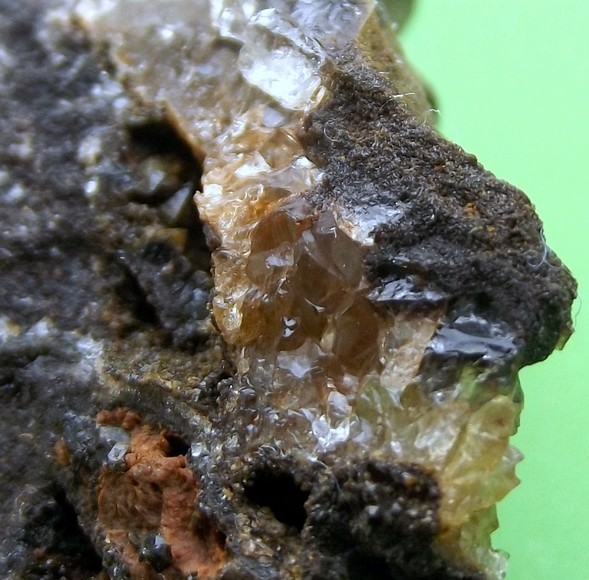

Une autre vue d'un détail:post-12122-0-98226700-1338656286_thumb.j
quartz !
la "pâte" verte chlorite possible ... épidote pas impensable non plus ... faudrait faire des tests comme dureté pour commencer !

post-12122-0-97897800-1338715412_thumb.jpost-12122-0-63752000-1338715424_thumb.j
Bonjour.
Voici deux autres clichés de la "pâte verte". Pas trop verte en fait ici!
Pour la dureté elle est rayée par du quartz mais pas par de la magnétite donc 6/6,5 je pense. Donc pas de chlorite.
Épidote ça se tiendrait toujours?
Les "gros" cristaux (1/2cm) ça peut être de la citrine?
Merci.
