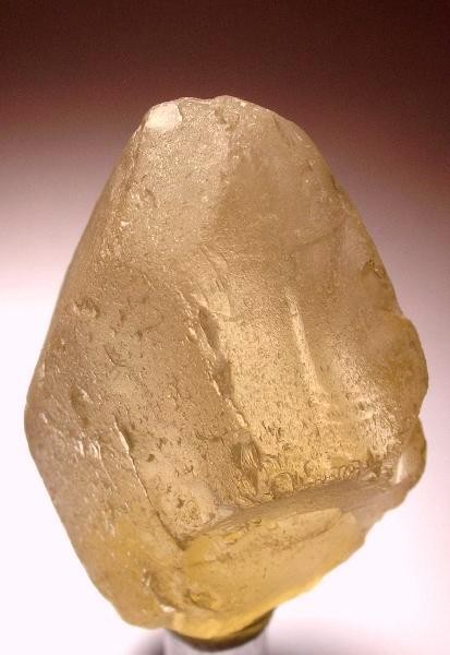

La meilleure hypothèse, en observant ces plaquettes, c'est qu'elles ne peuvent que provenir d'un minéral clivable facilement !! hors ce minéral fait partie de la famille des feldspaths. Montre-moi un "quartz fondu",
tu peux pas ? moi je peux !! montre-moi une amphibole fondue, , tu peux pas ? moi je peux ! montre-moi des zircons fondus , tu peux pas ? moi je peux !! etc... etc .... Next je te respècte car tu es une véritable encyclopédie.
Mais là tu es lourdingue !! Le Devès fut un véritable "feu d'artifice" volcanique( ta mère, c'est de l'humour !!). Je suis persuadé que tu ne connais pas ce coin .....
Tiens petit moment de chamanisme : je vais te dire un truc que toi seul connais , tu me dis vrai ou faux , : tu as connu un éboulement où tu as eu très peur ! ( des morts)
Non Stéphane, tu ne me montre pas un zircon fondu ( ce minéral est capable d'encaisser deux ou trois cycles de chaîne de montagne en passant dans des magmas divers), tu me montre un zircon corrodé par des réactions chimiques par un magma avec lequel il est en déséquilibre. L'aspect est fondu, mais pour la physique et les conditions nécessaires à obtenir ce résultat ce n'est pas du tout la même chose. Dailleurs, je commence à me poser sérieusement la question de corrosion de feldspath pour tes bébètes. Les anciens auraient pu s'y faire prendre sans problème avec toute leur science) Pour les amphiboles, je me suis toujours demandé si c'était la même chose ou si c'était une vraie fusion (de celles qui donnent des verres), peut être qu'Eric Médard et les gens de Magmas et Volcans à Clermont le savent. Pour le quartz, à part du verre dans des fours, c'est pareil, je n'en jamais vu de fondu en milieu volcanique, par contre du corrodé, à chaque fois que j'orpaille le Sioulot ou que je regarde un microgranite.

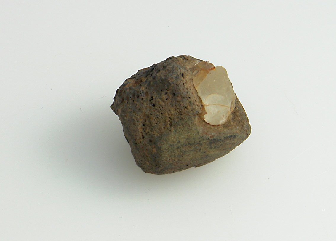

Autre illustration :
Une enclave de 1 cm dans dans une lave très bullée (remontée-express) trouvée par Stéph (encore !). On voit bien le feldspath qui a très peu souffert du contact avec le basalte. Juste une très fine croûte de contact de quelques dixièmes de mm, feuilletée et jaunâtre.
Dans d'autres cas, les bombes notamment, le feldspath est complètement büschitisé.
