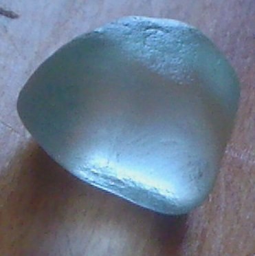

Penser quoi ?? Moi je pense juste qu'un bout de verre chauffé au rouge et jeté dans l'eau n'a pas la même réaction que mes "bidules", c'est aussi simple que ça !!
Après on va me dire oui, mais y'a verre et verre ! oui et après l'âge du capitaine par rapport à sa belle-soeur tu comprends ! ouais bon... j'attends un avis de Lionel, s'il veut bien.
ok stéphane ! mais fô pas t'arr^èter là ... la réaction est elle identique à un feldspath bien identifié? je crains que non du fait de l'absence de clivage ...mais ?
Merci de l'intervention de Mr PEYRIEUX que je ne connaissais pas. Pour son information, il est une zone du Coupet sur laquelle on en trouve d'un beau bleu. Tous ces échantillons sont généralement sans "éclats", ternes. Je les passe un peu à l'huile et c'est à ce moment là qu'ils deviennent très translucides, même transparents.
Pour répondre à ta question Laurent, j'ai effectivement fait pareil avec un échantillon d'albite il semble. Effectivement cela a éclaté selon les plan de clivage mais pas partout. Sur la moitié de l'échantillon, cela s'est brisé comme une "cassure"
en infimes parties.

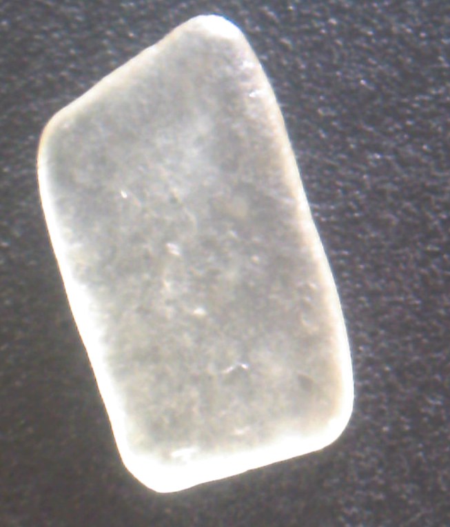

phenacite sur tes echantillons, prends l'habitude de mettre une echelle.
La derniere image est un grain sub-arrondi qui demontre que localement il y a eu transport de sediments.
Sediment qui peut etre representé par toutes sortes d'objets naturels et insolites.

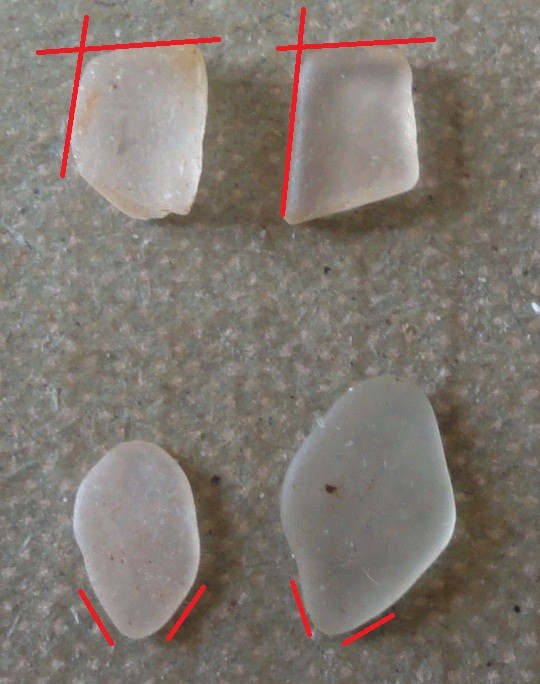

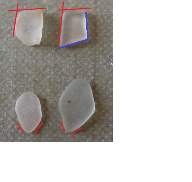

stéphane : peut tu nous montrer tes cailloux à traits rouges avec une vue perpendiculaire à celle actuelle ? parce que là on dirait bien que les premiers au moins sont plats dessus et dessous ce qui laisserait à penser à un clivage bien net !! mais ... parce qu'il y a un mais !! avec tes traits rouges on arrive à 3 clivages ce qui ne colle pas du tout avec tes "feldspaths" qui eux n'en ont que 2 ...
de même sur ton dernier on ne distingue pas si clivage ou cassure il y a !! cherches d'autres angles plus parlants .... ou mieux !! pour chaque échantillon fais nous des photos sous tout les angles !! on pourra mieux juger ...
Et si ce n'était pas un feldspath ?

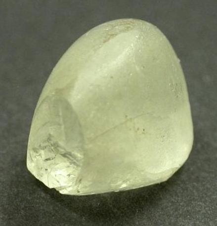

De tels échantillons sont connus dans le massif central depuis une centaine d'années et sont bien des feldspaths (en général andésine, parfois labrador) et non pas du verre. On observe des cristaux en général un peu arrondis, mais aussi parfois très arrondis. Il en est de même pour la hornblende présente simultanément dans certains gîtes. Les échantyillons sont trouvés sur le sol par le fait de l'érosion, mais aussi en place dans la roche.
De tels échantillons sont connus dans le Massif central depuis une centaine d'années
Doit-on comprendre que vous avez-vous-même observé de tels échantillons sur les terres volcaniques ?

il y a tout de meme un probleme de logique phenacite
tu traces sur les images des lignes rouges qui cherchent a demontrer des clivages.
L'idée est bonne. mais en transparence on ne voit aucun clivage.
Si François connait un felspaths particulier alors je veux bien, mais pour ce qui me concerne je me contente des plus courants.
Par ailleurs, si il s'agit de trouver des feldspaths globuleux alors il faudra expliquer leur formation.

Il ne faut pas oublier le Lacroix... En ce qui me concerne, j'ai trouvé non seulement des échantillons libres, mais également des échantillons dans la roche, dont ce qui semble être une macle de Carlsbad. Certains échantillons sont très arrondis; certains montrent une certaine "opalescence" (style pierre de lune). En ce qui concerne les cassures, on observe soit des clivages nets, soit des cassures quelconques (note: la cassure des orthoses/sanidines gemmes d'Introngay ne sont pas toujours "clean"). Pour la plupart, mes échantillons sont en boites; j'essaierai de faire des photos un de ces jours, mais j'ai des taches plus urgentes.
Il faut noter, comme je l'ai déjà dit, que les hornblendes sont également très "fondues" (idem, libres et en place dans la roche)

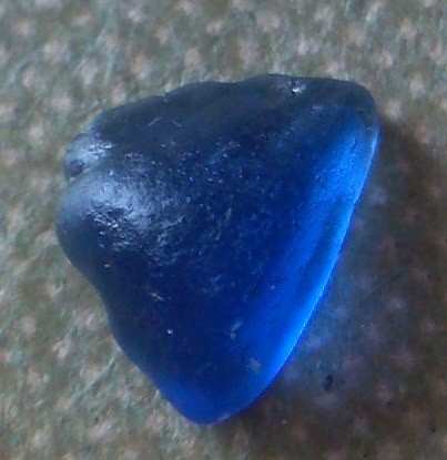

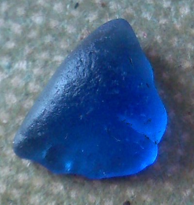

En ce qui concerne les échantillons bleus de phenacite2, j'avoue par contre être très sceptique (couleur, aspect, etc...) Verre "archéologique" ? Cependant il ne faut rien écarter (cf andésines gemmes rouges...)
Je me permets de rappeler le titre de mon sujet, surtout à l'intention de Next qui persiste dans l'analyse des feldspaths :TRANSFORMATION DES FELDSPATHS !! c'est quand même clair , non ??
Je connais en long et en large cette famille, mais mon hypothèse est que ces bidules sont issus des feldspaths mais ne correspondent plus à leurs propriétés.Donc on laisse tomber les clivages, les densités, les duretés propres aux feldspaths, donc pas de hors sujet Next merci.
Les traits rouges sur les photos précédentes indiquent qu'il y a une grande ressemblance sur les échantillons qui ont été trouvés respectivement sur des coins très éloignés les uns des autres.
Comme une sorte de logique qui ressortait, voilà tout.
Pour ce qui est du "bleu", je ne sais plus où se trouve le poste, mais expérience faite sur l'échantillon, il avait été chauffé au rouge au chalumeau : aucune fusion, la surface s'était simplement couverte par endroits
de quelques "cratères écailleux" très friables.
