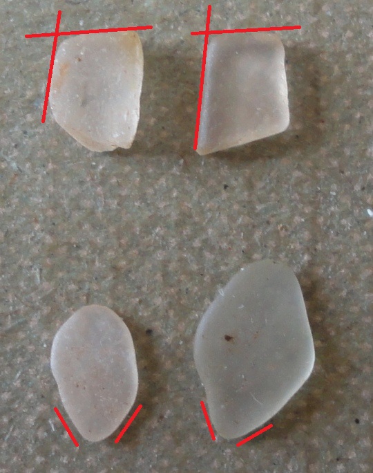

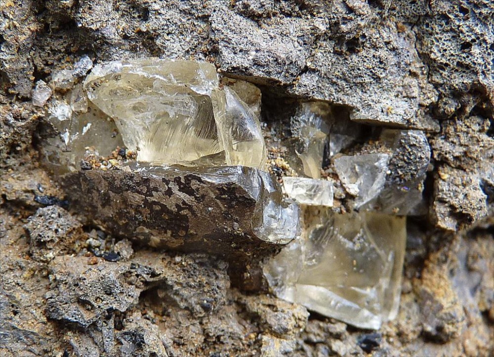

L'exemple que tu présentes ne ressemble pas du tout aux premières images !
Pour ta démonstration il faut rester objectif et trouver dans la roche des "cristaux" identiques.
PS: moi aussi je connais bien les feldspaths sous la bino, et en aucun cas j'aurais identifié ces choses la comme tels.

Donc maintenant pour revenir aux feldspaths potentiels, il faut une analyse chimique ou un test très simple : prendre un morceau de l'échantillon ou un échantillon complet. Le porter au rouge dans une flamme de gaz et le jeter rapidement dans une bassine d'eau froide. Si l'échantillon est un feldspath. Il se brisera en suivant les lignes de faiblesse naturelle (plan de clivage). Le feldspath est une céramique très réfractaire, il est difficilement imaginable qu'un processus terrestre ait pu tremper le matériau fondu pour le vitrifier parfaitement empêchant tout amorce de cristalisation. Donc au niveau du labo, une DRX et une EDX. La DRX pour étudier l'état cristallin de l'échantillon et l'EDX pour mettre en évidence la présence de K, Na, Ca, Al et Si, suivant les ratios des pics observés, on pourra trancher entre verre et feldspath. Désolé si c'est un peu couperet et si je donne l'impression de vous mépriser. Franchement je crois que je l'ai super mal pris !

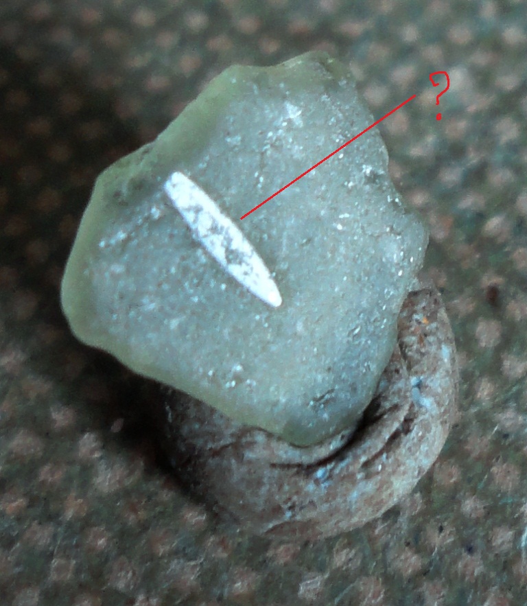

Cela fait plusieurs années que je trouve de petites "plaques" translucides, opaques parfois, sur plusieurs pentes de volcans du Velay. Elles ont l'apparence d'un verre, au bord très émoussé, et pas plus de 3-4 millimètres d'épaisseur.
Tu peux essayer de détailler l'échantillon verdâtre? On a l'impression de voir des zones colorées structurées. Pas certain que toutes ces trouvailles soient à mettre dans le même panier.
Ben si Jex ! celui-ci présente une curieuse structure sur sa surface. Trace d'un autre minéral ?? Je dois faire attention à ce que je dis, je ne voudrais pas choquer en "affirmant".
Par contre j'affirme : si un minéral a subi une transformation, une altération, comment faire des tests spécifiques au minéral originel sur le "nouveau" minéral transformé. Cela n'a aucun sens !!
Exemple : des saphirs s'altèrent en biotite (sisi) , vous voyez ce que je veux dire......

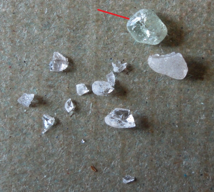

Bon j'ai sacrifié deux échantillons. Chauffés au rouge et subitement plongés dans l'eau, ils ont immédiatement plus ou moins éclaté.
J'ai réitéré l'expérience avec une goutte de verre.( du vrai verre industriel celui-ci, flèche rouge). Chauffé et trempé la première fois il ne s'est rien passé. J'ai rechauffé au rouge à nouveau, et une nouvelle fois plongé il semble qu'il se soit légèrement fendu.
D'autres photos également d'échantillons provenant d'endroits différents, cela ne prouve rien je sais, mais bon....

Penser quoi ?? Moi je pense juste qu'un bout de verre chauffé au rouge et jeté dans l'eau n'a pas la même réaction que mes "bidules", c'est aussi simple que ça !!
Après on va me dire oui, mais y'a verre et verre ! oui et après l'âge du capitaine par rapport à sa belle-soeur tu comprends ! ouais bon... j'attends un avis de Lionel, s'il veut bien.
De tels échantillons sont connus dans le massif central depuis une centaine d'années et sont bien des feldspaths (en général andésine, parfois labrador) et non pas du verre. On observe des cristaux en général un peu arrondis, mais aussi parfois très arrondis. Il en est de même pour la hornblende présente simultanément dans certains gîtes. Les échantyillons sont trouvés sur le sol par le fait de l'érosion, mais aussi en place dans la roche.
