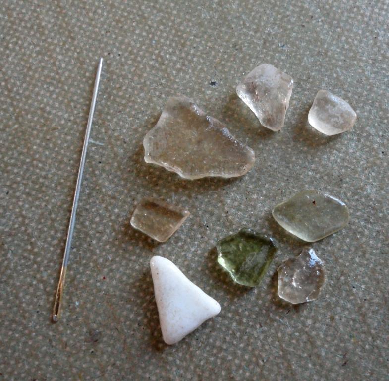

Cela fait plusieurs années que je trouve de petites "plaques" translucides, opaques parfois, sur plusieurs pentes de volcans du Velay. Elles ont l'apparence d'un verre, au bord très émoussé, et pas plus de 3-4 millimètres d'épaisseur.
Ces découvertes se font donc dans un contexte volcanique, riche en divers minéraux dont le feldspath.
Mon avis ( après lecture du LACROIX dans son étude sur le groupe des feldspaths) c'est que je suis en présence de clivages qui se sont ouverts sous l'effet de la chaleur, puis ont fondu progressivement en donnant ces verres.
Qu'en pensez-vous ? Avez-vous des docs. traitant de ce sujet ? Quelqu'un possède-t-il de tels échantillons et si oui, trouvés dans quel contexte ? Merci
post-8614-0-36501900-1338363461_thumb.jp
Moi je crois que quand on trouve du verre, il n'est pas inconsidéré de dire que c'est du verre. Ta théorie est trop compliquée, mais si elle est exacte alors cela veut que tu dois pouvoir trouver (ou trouver plus fréquemment) des morceaux massifs de feldspath avec des domaines qui ressemblent à ceux "séparés" que tu nous présentes dans ce fil.
Tu as réussi à obtenir une analyse chimique sur des spinelles qui se sont révélés être de l'hercynite (par quelle méthode d'ailleurs ?!) sur ces échantillons fait la même chose et une mesure précise de la densité (demande une pycnométrie hélium). En tous cas, pour moi ces éclats sont des débris de verre, faute de test, une écris scientifique ne suffit pas selon moi à prouver ou orienter vers tel ou tel minéral.
Pour moi, soit ce sont des clivages de feldspaths roulés et pas du tout vitrifiés, soit ce sont des fragments de verre (qu'on peut comme pour beaucoup de choses trouver dans des endroits très inattendus). Un moyen simple peut être de vérifier si c'est du verre, c'est de d'intercaler un filtre polarisant dessus et un dessous à 90°. Si la lumière passe, ça n'est pas du verre (c'est le principe du micro polarisant), le verre est isotrope, pas le feldspath (attention le feldspath s'il est selon un axe précis peut aussi ne pas laisser passer la lumière)
Voili, voilou
Serge

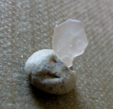

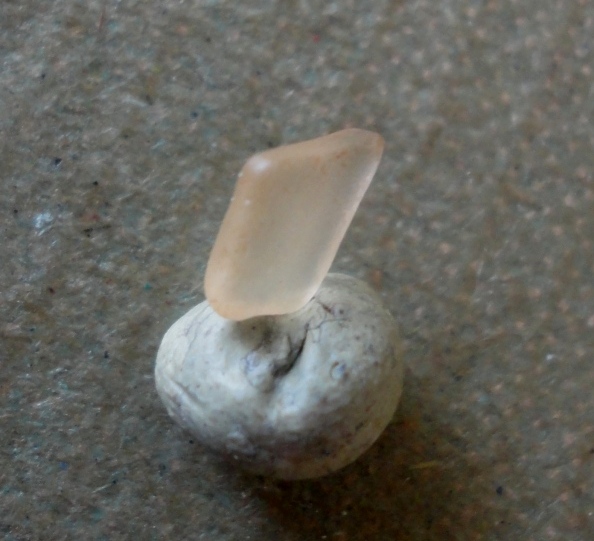

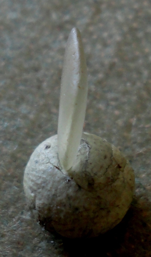

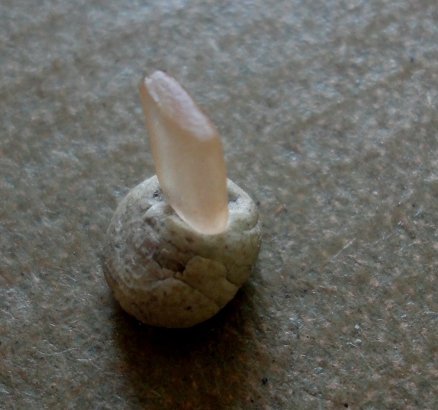

Hello et merci de vos avis à tous. Une certitude, c'est que ces bidules ne sont pas roulés Serge. A mon avis ils sont été corrodés à la façon des corindons qui présentent un aspect "roulé".
Pour répondre à Lionel qui doute , j'ai eu la chance par l'intermédiaire d'un membre de l'A.F.M., de pouvoir faire analyser au MEB quelques échantillons d'ici.( d'où confirmation spinelle hercynite sur le secteur de la Durande).
Pour en revenir à ces petites "plaques" translucides, je n'en trouve pas à la pelle non plus. J'en découvre dans les environs du PUY, vers LOUDES, LA DURANDE, LE COUPET etc....
A quelque chose près, elles ont les mêmes caractéristiques au premier coup d'oeil.
Voici quelques photos prises sous d'autres angles.
A+
post-8614-0-32556700-1338449631_thumb.jppost-8614-0-30357800-1338449641_thumb.jppost-8614-0-72090200-1338449650_thumb.jppost-8614-0-89083600-1338449663.jpg
Pas tout à fait la même chose, l'aspect en lamelles n’apparaît pas me semble-t-il sur les autres posts
Un point intéressant, la température de fusion de l'oligoclase (plagio acide à faible température de fusion, les autres à part l'albite sont plus haut) est de 1120°, je pense qu'on est dans les points hauts des températures de magmas basaltiques (1200 ° en surface mais moins en profondeur). De plus, pour obtenir un verre, il faut un refroidissement rapide difficile à envisager pour une bulle de feldspath fondu au coeur d'un magma.

ici ca ressemble aux meme bouts de verre qu'on trouve de temps en temps coincés entre ses doigts de pieds sur la plage...
Donc phenacite, as tu trouvé ces memes lames dans une gangue ? ou toujours isolées ?
ce que je trouve bizarre pour des cristaux c'est l'aspect emoussé.
je serais plus affirmatif : verre industriel érrodé

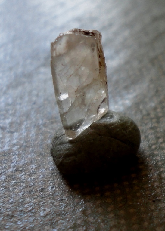

Voici une autre photo, sûrement de l'albite, échantillon trouvé tel quel. Puisque Zunyite ne veux pas nous montrer un clivage, en voici un. Je persiste, sous l'effet de la chaleur, selon la pression (n'oublions pas que les feldspaths représentent un grand pourcentage de composition dans le magma), il est peut-être probable d'avoir ce genre d'échantillons.

salut stephane,
a ma connaissance on n'a jamais signalé aucun verre volcanique qui soit incolore ou presque incolore
sinon pour memoire, les verres artificiels ont une densité de 2.28 a 4.53 (quoique certains verres speciaux soient plus denses). Donc pour un echantillon isotrope, a partir de 2.28 , le verre artificiel n'est pas a exclure.
En cas de doute persistant, faire proceder a des analyses de laboratoire

les images 6456, 6559 et 6463 me font vraiment penser a du verre
le dernier ou l'on distingue des clivages, non, ne semble pas etre du verre.
