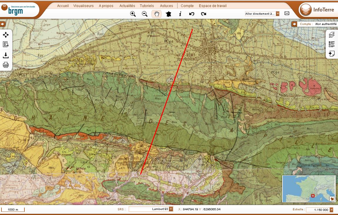

Une carte pour situer le sujet, extraite d'infoTerre BRGM :
post-9098-0-23509100-1338361297_thumb.jp

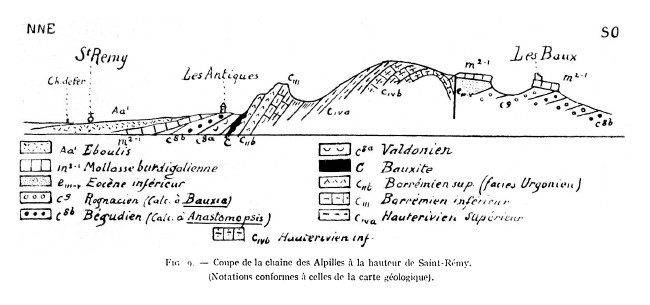

Une coupe géologique localisée sur la carte (référence biblio ci-dessous) :
consulter la légende, la carte et la Notice de Châteaurenard en ligne sur infoterre.
en particulier lire les chapitres Crétacé (Bauxite et paleosols à oeuf de dinosaures) et Paléogène (Marnes à Microcodium enrichies en kaolinite et smectites).
Bonne lecture, bons Travaux Pratiques de carto...

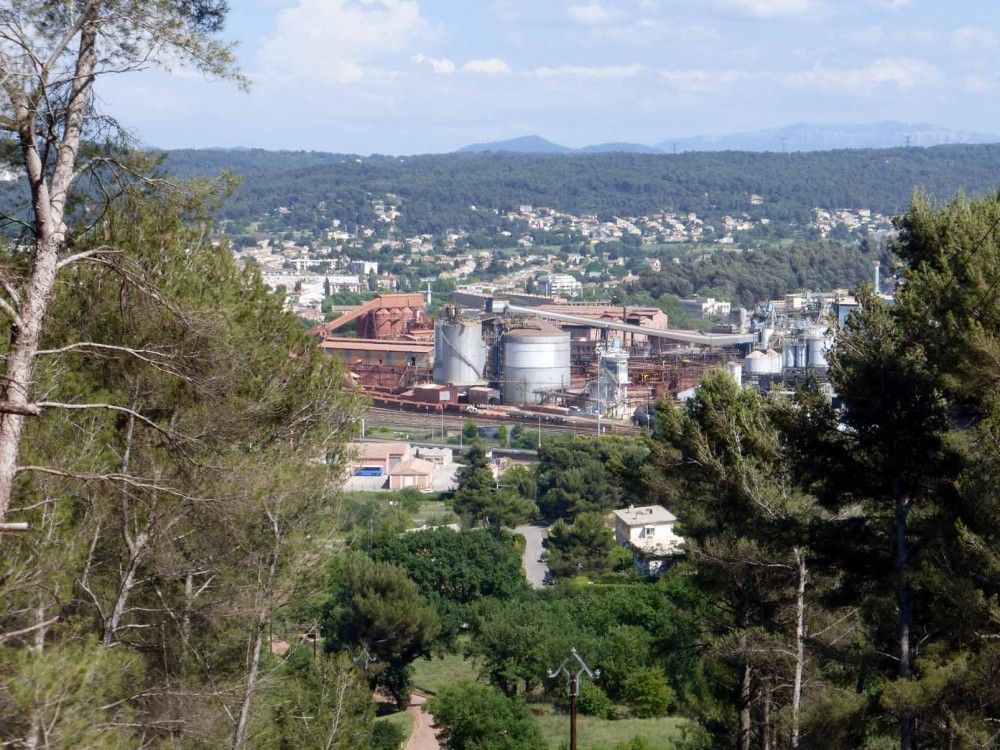

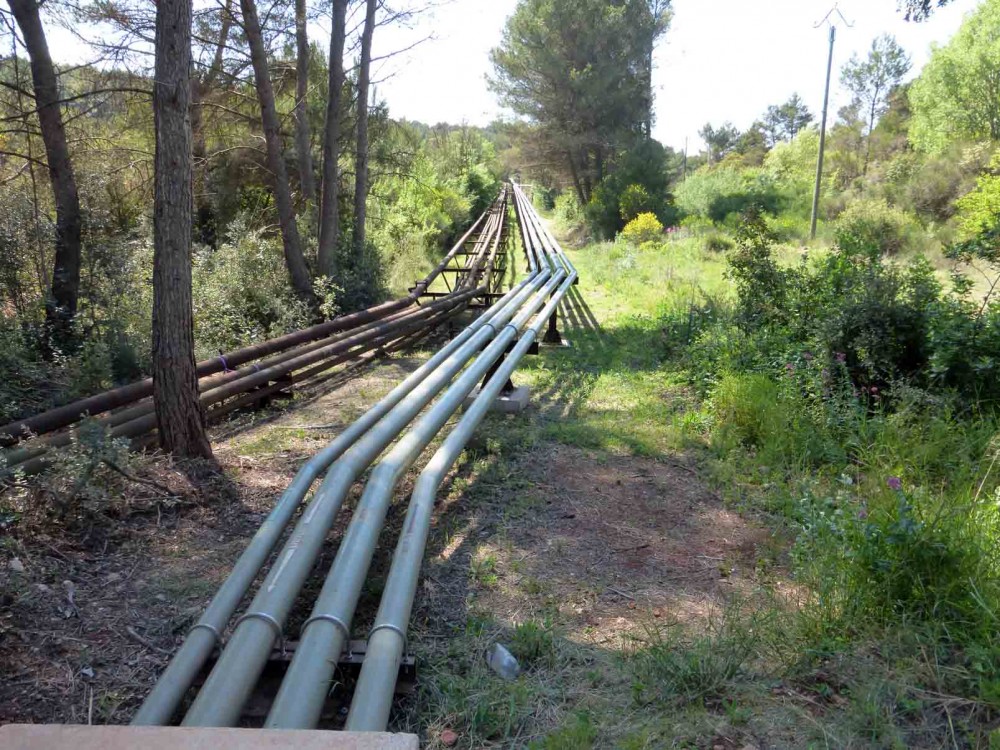

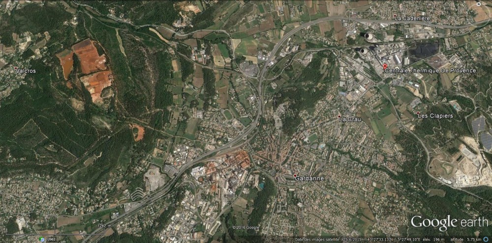

Gardanne, usines de traitement de la bauxite... aujourd'hui le minerai est importé de Guinée.
Les rejets de boues et poussières se font dans les "bassins" aménagés dans les pinèdes qui dominent Gardanne.
Une partie partait/part en Méditerranée.

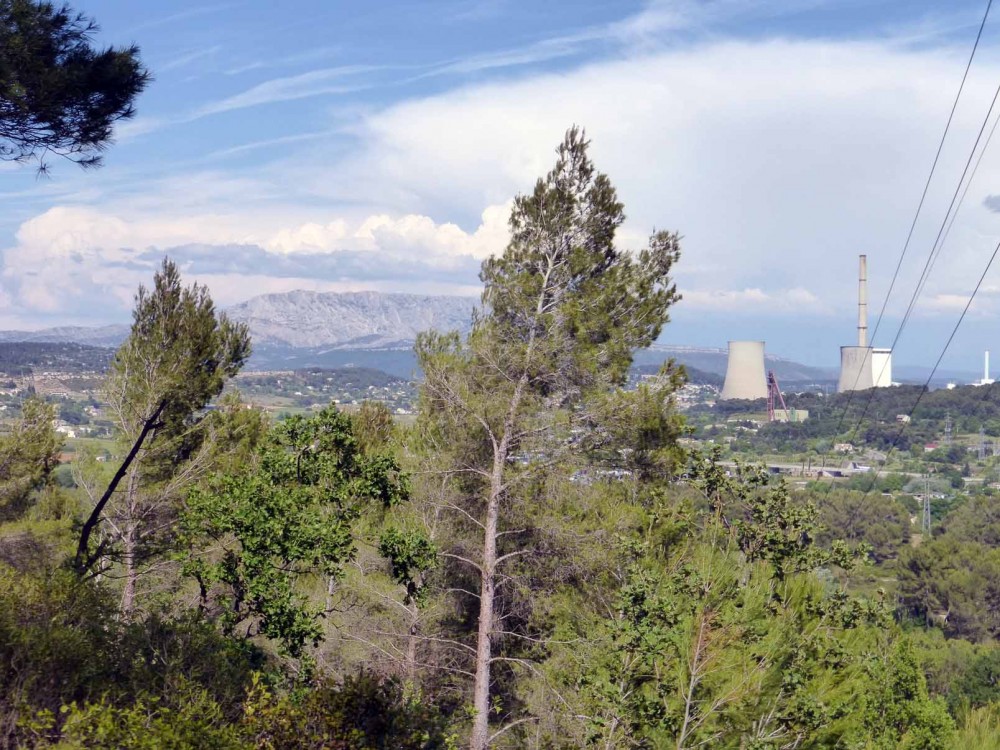

Secteur "poussières"
Panorama sur la Sainte Victoire, et à droite la centrale thermique.
