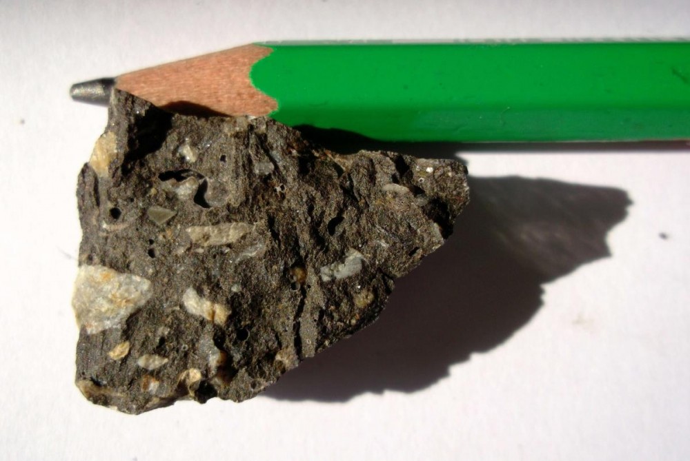

tierix Posté(e) 28 mai 2012 Auteur Signaler Posté(e) 28 mai 2012 Tout à fait! Face exterieure du caillou... Citer

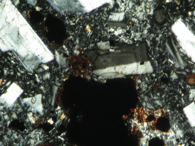

1GM Posté(e) 29 mai 2012 Signaler Posté(e) 29 mai 2012 Merci 1GM. Sanidine?Sur le net, les cristaux de sanidine ne semblent pas avoir cet aspect visuel: plus "rectangulaires", non? Maintenant, je peux me tromper, je ne suis pas du tout spécialiste, loin de là! Oui, les cristaux parfaits sont des sucres. Ensuite si leur croissance à été génée par le refroidissement de l'encaissant, ils vont prendre la forme qu'ils peuvent. Les cristaux de Sanidine que tu vas trouver sur le net sont généralement des cristaux parfait, voir des macles multiples, parce que les cristaux 'imparfaits' n'intéressent pas les minéralogistes et sont abandonné à leur triste sort. Par ailleurs, j'ai aussi posé la question à un professeur de SVT qui m'a dit qu'on pouvait trouver du quartz dans du basalte métamorphisé, ce qui est le cas en Bretagne (métamorphisme sud-armoricain) Il m'a dit également qu'il y avait eu du volcanisme à Groix... Ouaip, il y a eu du volcanisme en Bretagne... il y a plus de 500Ma... depuis les roches volcaniques ont été tellement métamorphisées qu'elle ne sont plus des roches volcaniques. En tout cas, je" nage"...(Même si la mer n'est qu'à 15 degrés) L'échantillon de Trachy-andésite que tu montres contient des cristaux de Felspath de type Sanidine... si si... En France c'est sur le massif du Sancy qu'on en trouve... ( Talus de la route sous le Roc Courlande, Chastreix; Puy de La Tache, Le Mont Dore; Puy de Sancy, Le Mont Dore; .... ) Citer
Next50MY Posté(e) 29 mai 2012 Signaler Posté(e) 29 mai 2012 En effet l'echantillon intitulé trachy-andésite a vraiment un facies naturel contrairement à l'echantillon de départ. Et le métamorphisme evoqué par 1GM et ton prof de SVT donnera sans doute un résultat bien different de ce que tu montres. OK avec Feldspaths. Pour leur nature exacte, dur à dire. Mais ils ont une forme clastique qui laisse entendre qu'ils n'ont pas cristallisé dans le ciment noir. Alors que l'on voit bien sur la roche volcanique que les cristaux sont eux bel et bien "d'origine". Citer

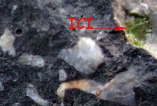

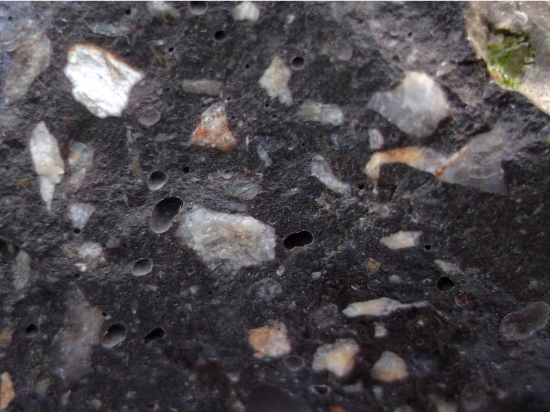

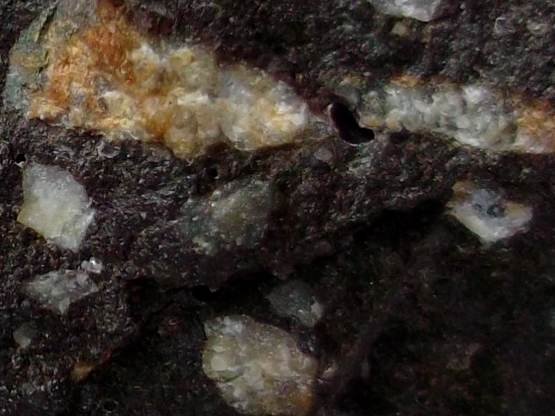

tierix Posté(e) 29 mai 2012 Auteur Signaler Posté(e) 29 mai 2012 Merci pour vos interventions à tous! un reste de carrelage ou agglo des années 60 ? voire plus ancien ? ce qui me gène ce sont les bulles Carrelage?Béton? L'échantillon réagit à un aimant néodyme et ne réagit pas à l'HCl... ? Quartz?La présence de quartz a été évoquée par un membre à la vue de ces photos: Citer
Next50MY Posté(e) 29 mai 2012 Signaler Posté(e) 29 mai 2012 meilleures photos mais ce sont encore les vacuoles qui restent gênantes pour une lithologie naturelle. Citer
1GM Posté(e) 30 mai 2012 Signaler Posté(e) 30 mai 2012 mouaip, la elles deviennent génantes les vacuoles... Il peut y en avoir dans les roches volcaniques, mais soit il y en as beaucoup, soit il n'y en as pas... De plus la structure des minéraux 'blancs' laisse penser qu'ils ont été réduit à la taille de granulat avant de se retrouver dans ce conglomérat. Tu dis que cela réagit à l'aimant et pas à HCL ? Peut être résidu de fonderie... ca expliquerai les vacuoles et la réaction à l'aimant.... les inserts blanc étant des restes d'impureté contenues dans le fondant. Citer
Next50MY Posté(e) 30 mai 2012 Signaler Posté(e) 30 mai 2012 exactement en contexte volcanique, on connait des vacuoles mais presentent souvent une pellicule cristallisée avec zeolithes par ex en contexte carbonaté (pas ici non plus ) on pourrait en avoir mais qui suivrait plus ou moins une strati originelle en contexte metamorphique comme evoqué, les cristaux ne seraient pas disposé a la maniere d'un conglo sedimentaire comme ici et le limites de cristaux seraient deformées, avec des cristaux bien agencées selon 1 ou plusieurs direction. en contexte sedimentaire clastique, microconglomeratique, on n'aurait pas de vacuoles (encore que ?) donc il s'agit sans doute d'un magnifique beton humain, reste a connaitre son histoire sauf si quelqu'un a une idee geniale pour ces vacuoles, dont la surface ne presente rien de plus que du ciment, c'est bien là le probleme ... Vivement la lame mince ! Citer
