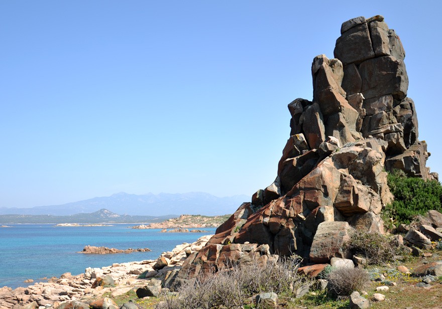

padola 1 Posté(e) 19 mai 2012 Signaler Posté(e) 19 mai 2012 Bonjour à tous, je vous écris de Corse du sud, j'ai un soucis avec cette roche qui se trouve à Capo di Feno, après la Tonnara et la baie de Stagnolu. D'autres photos vont suivre, je pensais à de la dolérite... Roche sombre qui tire sur le vert à la Tonnara et qui tire sur le rouge à Stagnolu.. PS : je ne suis pas géologue... Merci d'avance Christiane Citer

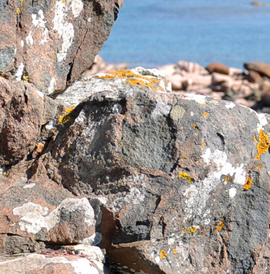

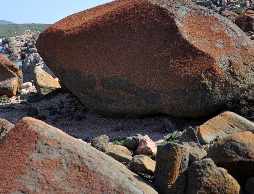

padola 1 Posté(e) 19 mai 2012 Auteur Signaler Posté(e) 19 mai 2012 Et voici la dernière photo, Merci pour votre aide.. Citer

Geof Posté(e) 19 mai 2012 Signaler Posté(e) 19 mai 2012 Bonjour, à première vue c'est assez cohérent avec une roche basique (comme la dolérite) : couleur, aspect massif, "relief". Par contre c'est difficile à confirmer sans localisation précise ; d'autant que la carte géologique à 1 : 50 000 du BRGM n'est pas disponible pour ce secteur. Je rajouterai aussi que la dolérite est une roche particulière ayant une texture caractéristique en lame mince : texture doléritique. De façon macroscopique cette texture est difficile à identifier. Une photographie rapprochée serait utile mais sans carte géologique de référence, il est difficile de s'avancer. Geoffrey Citer

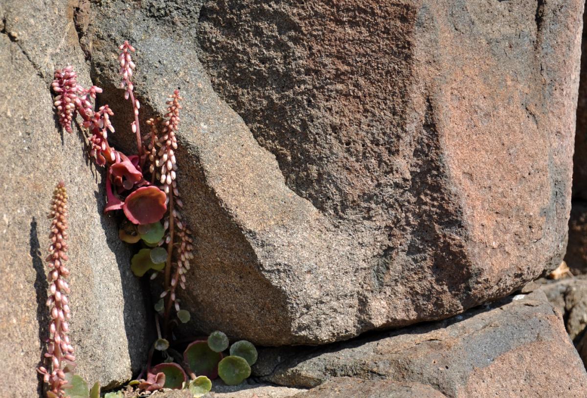

padola 1 Posté(e) 20 mai 2012 Auteur Signaler Posté(e) 20 mai 2012 Et voici une photo rapprochée, merci Citer

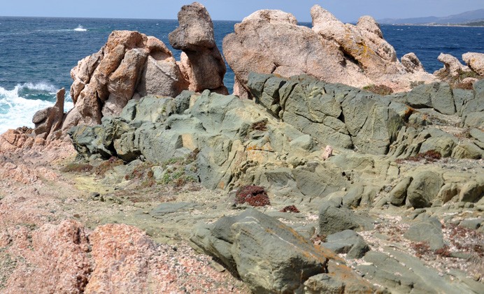

padola 1 Posté(e) 20 mai 2012 Auteur Signaler Posté(e) 20 mai 2012 Cette photo a été prise un peu avant le site précedent, à La Tonnara même, ici, on a peut-être une dolérite de couleur "verte", alors que les autres ont des reflets "rouge"... est-ce possible d'avoir les deux présentes dans le même secteur ? Car j'ai lu que : "les dolérites, en Corse, sont qualifiées d'ophiolites quand elles sont serpentinisées et de couleur verte, et de radiolarites quand elles prennent une teinte rougeâtre" (cf : www. lave-volcans.com) Merci Citer
Next50MY Posté(e) 20 mai 2012 Signaler Posté(e) 20 mai 2012 Car j'ai lu que : "les dolérites, en Corse, sont qualifiées d'ophiolites quand elles sont serpentinisées et de couleur verte, et de radiolarites quand elles prennent une teinte rougeâtre" Merci OK merci pour les precisions. Ce que tu as lu n'est pas juste. Ce sont 3 choses differentes. Citer
Next50MY Posté(e) 20 mai 2012 Signaler Posté(e) 20 mai 2012 tres belle image dont on peut tirer beaucoup d'analyse ! En tout cas: ophiolite, non ! radiolarite, non ! dolerite, fort possible, le reste bel exercice de style. Quelqu'un se lance ? Citer
EricT Posté(e) 20 mai 2012 Signaler Posté(e) 20 mai 2012 OK merci pour les precisions. Ce que tu as lu n'est pas juste. Ce sont 3 choses differentes. Bonsoir, D'accord avec Next50MY : c'est étrange cette phrase qui combine trois choses qui ont fort peu de points communs... Sinon, pour cette roche, tout y est pour que ce soit un filon au moins de "diabase", sinon de dolérite ... Donc, a priori, je me lancerai bien aussi pour dolérite ... Eric Citer
Geof Posté(e) 21 mai 2012 Signaler Posté(e) 21 mai 2012 Bonjour En regardant la dernière photo, plus de doute, il s'agit d'un corp intrusif (contraste avec l'encaissant), certainement basique (couleur verte). La dolérite semble donc être effectivement le nom à donnée à cette roche. On pourrait aussi l'appeler microgabbro, ça ne serait pas faut. Pour compléter les dires de NEXT50MY, Il ne s'agit pas d'ophiolite parcequ' on entend maintenant par ophiolite : un complexe géologique composé de péridotite plus ou moins déformée, d'une association de péridotite et gabbro avec cumulat et enfin de basalte en coussin. Il s'agit en fait d'une ancienne croute océanique. Une radiolarite est une roche sédimentaire composée de radiolaire (protozoaire marin et pélagique). Elle ne peut donc en aucun cas provenir d'une roche magmatique de semi-profondeur comme la dolérite. Par contre, il est fréquent de trouver dans les complexes ophiolitiques des filons ou dyke de dolérite. De plus dans les Alpes, les radiolarites peuvent constituer la couverture sédimentaire des séries ophiolitiques. Peut-être est-ce de là que vient ta confusion. Mais dans ton cas, la roche que tu observes n'a rien à voir avec la Corse Alpine. En effet, tu te trouve dans des terrains Hercynien donc beaucoup plus vieux pour les quels, les ophiolites sont rares. Geoffrey Citer
padola 1 Posté(e) 21 mai 2012 Auteur Signaler Posté(e) 21 mai 2012 Bonjour à tous, et merci pour votre réponse, pour conclure, peut-on dire qu'il 'agit : "d'une dolérite constitué d'une roche sombre aux reflets vert (dans un cas) ou rouge (dans l'autre cas), d'origine magmatique, et qu'il s'agit d'un dyke de dolérite, (et non de granite...) pour l'ensemble monumentale (première photo, roche rouge), formant des baguettes rectangulaires appuyées les unes contre les autres, qui semble sortir de nul part dans l'ensemble granitique majoritaire dans le secteur...et d'un filon de dolérite pour la dernière photo (roche aux reflets verts)" Merci, Christiane Citer
Next50MY Posté(e) 21 mai 2012 Signaler Posté(e) 21 mai 2012 Oui Christiane, mais tu dois le confirmer par des observations petrographiques detaillées, en commençant par te procurer une loupe de terrain. Tu as sans doute confondu avec d'autres secteurs de la Corse: Cette zone est liée au domaine alpin de la serie des schistes verts. Les specialistes completeront. d'accord avec Geof en ajoutant que dans le defile de l'Inzecca, les radiolarites se situent au contact entre la serie ophiolitique et la serie sedimentaire, representant le fond océanique du paléo-océan Alpin. Probablement sous le niveau de compensation des carbonates de l'époque. Apres en revanche epaisse serie carbonatee. On peut ajouter que l'ocean Alpin a perduré jusqu' a la fin du Cretacé debut du Paleogene avec les flysh a Helmintoides, observés par exemple dans le massif des Ecrins. Je ne sais pas si de tels facies sont observés en Corse ? L'orogenese Alpine a chahuté ces ophiolites et l'orogenese Pyreneenne (verifier) a fait bougé la Corse, avec une rotation assez complexe. consulter http://www.geowiki.fr/index.php?title=Convergence_et_collision_continentale http://planet-terre.ens-lyon.fr/planetterre/XML/db/planetterre/metadata/LOM-calco-alcalin-alpes.xml Ici oui probablement un reste de craton Hercynien tres anterieur a la serie des Ophiolites. Pour revenir a ton secteur, l'encaissant de ce beau et long dyke de probable dolerite semble etre constitué de granitoides fracturé. On pourrait faire une rapide analyse des reseaux de fracturation. Citer
Geof Posté(e) 21 mai 2012 Signaler Posté(e) 21 mai 2012 Petite parenthèse : J'ai retrouvé le paragraphe que tu as lu. C'est très confu comme paragraphe et majoritairement faux. On en revient au fait qu'internet contient le meilleur comme le pire. Attention !!! source : http://www.lave-volcans.com/intro.html "En Corse ou dans les Hautes-Alpes, au contact d'anciens pillow-lavas doléritiques et basaltiques, des roches se sont trouvées métamorphisées. On les regroupe sous le terme général d'ophiolites lorsqu'elles sont serpentinisées et de couleur verte, ou de radiolarites, lorsqu'elles prennent une teinte rougeâtre. Les véritables ophiolites sont des roches magmatiques (dolérites, lamprophyres, diorites, péridotites, lherzolites, euphotides et autres gabbros, …). Pourtant, par extension, ce terme s'applique également à des roches métamorphiques ou sédimentaires ayant été en contact avec la lave. Il s'agit alors des amphibolites, éclogites, schistes à glaucophane, chloritoschistes, prasinites, serpentinites et serpentine-roche pour la partie métamorphisme ou de certaines ophicalcites pour la partie sédimentaire." Citer

padola 1 Posté(e) 21 mai 2012 Auteur Signaler Posté(e) 21 mai 2012 1/ J'ai une réponse à mes interrogations d'un spécialiste de géologie en Corse : les photos de la roche de couleur verte et celle de la roche de couleur ocre rouge correspondent à la même roche : la dolérite, -dans le premier cas, elle est sous son apparence normale, -dans le second cas, elle est plus riche en fer, donc, avec l'oxydation, elle donne cette couleur rougeâtre, si on la creuse un peu, on arrive à la même couleur que la première, donc verdâtre. 2/ Une autre question : la dolérite étant postérieur au granite, pouvez-vous me rappeler la période de remontée du granite et celle de la dolérite ? (on m'a dit fin de l'ère primaire pour la dolérite...) Merci à nouveau pour votre aide ! Citer
Next50MY Posté(e) 22 mai 2012 Signaler Posté(e) 22 mai 2012 Si c'est bien de la dolerite, alors je dirais que c'est une forme normale altérée (chloritisation des amphiboles) soit pas alteration de surface, soit par hydrothermalisme dans les reseau de fractures. Il faudrait voir avec le specialiste si il ne pourrait pas faire quelques observations petrographiques et poster ici une image de la texture doleritique. Citer
