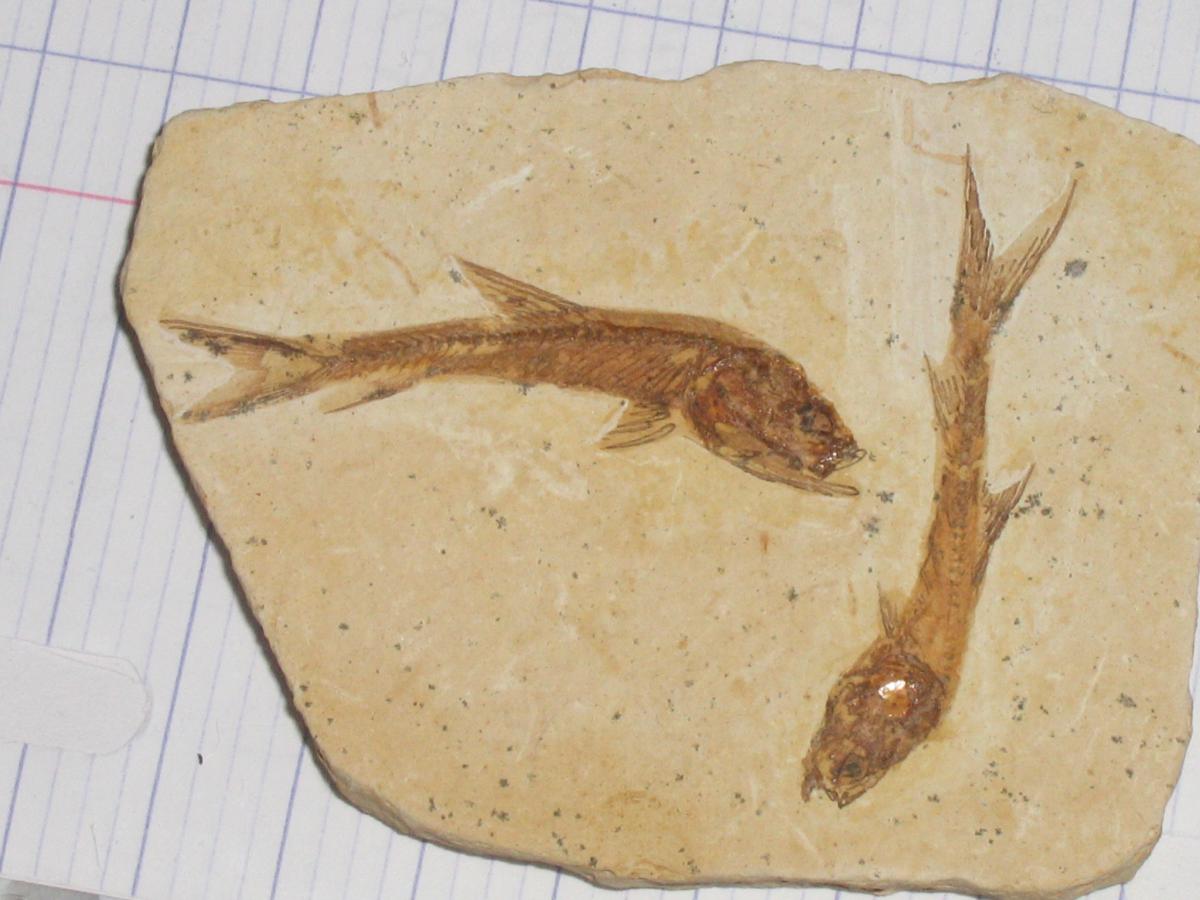

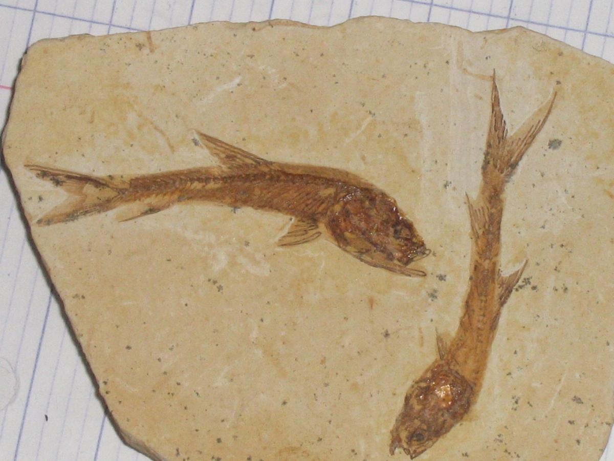

Bonsoir !
pièce acquise il y a 2 ans, j'ai été séduis par les détails et la conservations du spécimen !
J'ai pas beaucoup d'information, je l'ai acheté à la boutique de minéraux de Eze (si quelqu'un connait)
origine : Var
découvert vers 2009/2010
Taille des poisson ~4/5 cm chacun
quelqu'un aurait le nom de ces petites bebetes ?
merci d'avance !
post-11901-0-45477500-1337274565_thumb.j
post-11901-0-77683300-1337274580_thumb.j
post-11901-0-86334200-1337274595_thumb.j
post-11901-0-84900400-1337274703_thumb.j

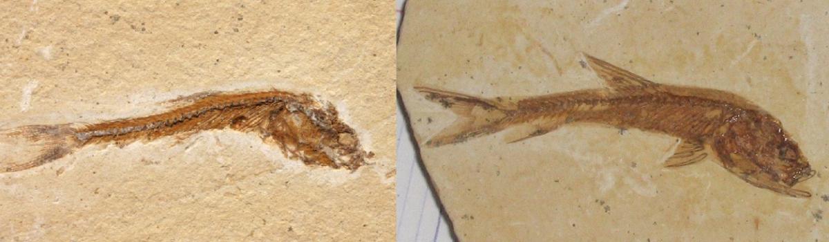

effectivement Kayou ! c'est assez ressemblant !
photo comparaison entre un de mes poissons et Dapilis macrurus proposé par airbus78 ci dessous. Donnez moi votre avis. Pour moi ce n'est pas cette espèce mais merci de la propositions !

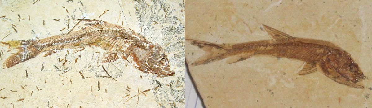

Je dirais aussi des poissons du type Dastilbes elongatus du Brésil, pour moi ce n'est pas du Var ce type de poisson, il y a probablement confusion entre le lieu de vente ou d'achat et la provenance
la vendeuse m'avait dit qu'ils étaient trouvé recemment et qu'ils venaient du var .. mais elle a très bien pu mentir aussi

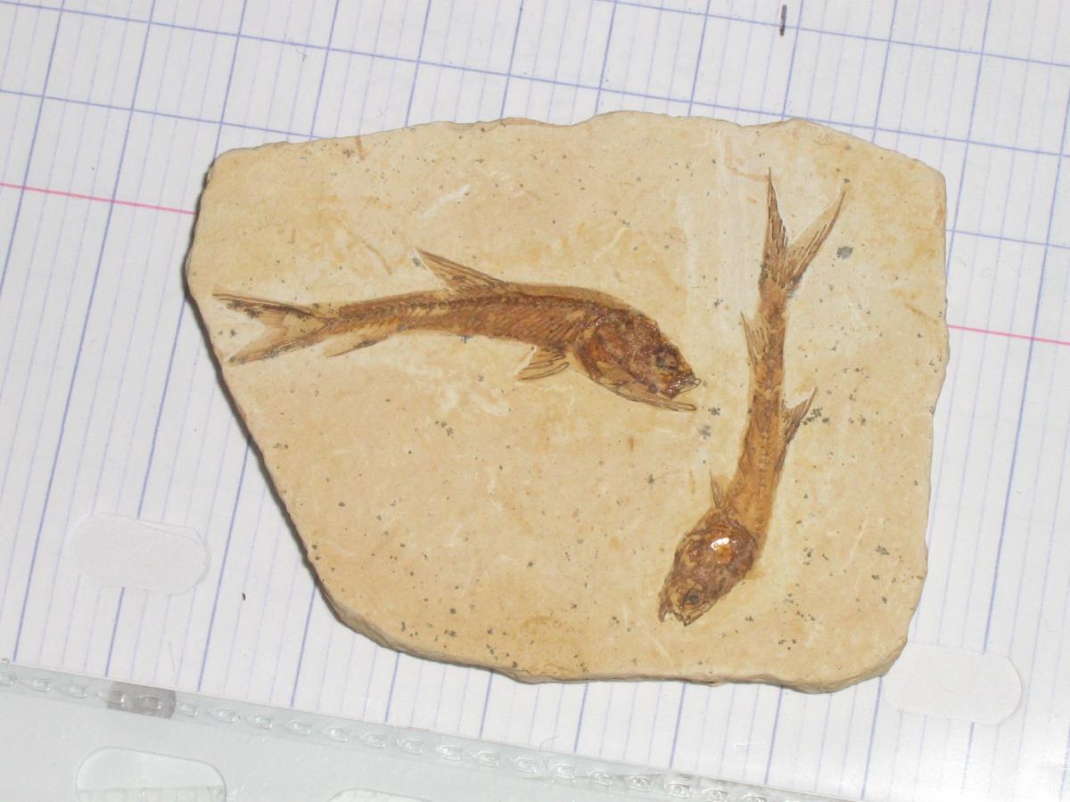

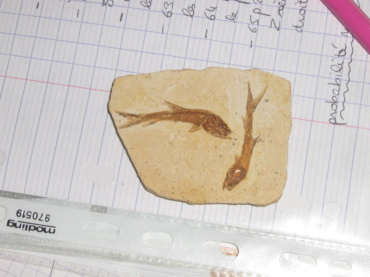

comparaison avec Dastilbes elongatus : quand pensez vous ? Les nageoires ont l'air différentes
post-11901-0-67967100-1337335941_thumb.j
Non il ne s'agit pas du tout d'un Dapalis, rien n'est pareil, et la gangue pire.
regarde bien les nageoires, tu verras qu'elles ne sont pas au même endroit...
Il s'agit en fait d'un Leptolepis du Brésil....ceara
