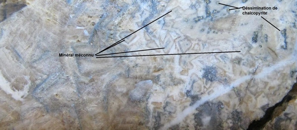

Je suis nouveau dans ce forum très utile. Je commence ma première participation par cette photo. le minéral tétraédrique m'est inconnu, je demande vos avis sur son identification. Il a été trouvé dans une carotte de sondage dans l'Haut Atlas occidental du Maroc.
Merci d'avance pour votre futur avis.

Bel échantillon, et bonne photo.
Quelques tests à faire: HCl (tests effervescence) et dureté (sup. ou inf. à 4 par exemple) pour commencer.
Tétraédrique ? Késako ? Cubique peut être.
Pour le plaisir de savoir: sondage de recherche minière ? Ou autre ?
Est-il possible de voir une photo du caillou mouillé, pour mieux apprécier les teintes ?
A+
salut ysheme! ton échantillon de roche a une bonne tête de brèche! mais pour la nature des minéraux constituent, comme ça???
Salut gaeldeploeg, merci pour ta participation, mais j'ai pas bien compris ta question.

Salut Kayou, merci pour ton votre accueil et votre compliment.
Malheureusement j'avais beaucoup de travail à faire et j'ai juste eu le temps de collectionner l'échantillon en vue de demander à d'autres personnes à la faculté.
Le test d'HCL n'a pas réussit, l'échantillon ne réagit pas. Et d'après ce que je me souviens, la dureté est inférieur à 5,5 (acier).
Un étudiant doctorant a eu le doute que c'est de l'aragonite, on en fera peut être une lame mince...
Tétraèdre c'est cette forme : http://fr.wikipedia.org/wiki/Fichier:Tetrahedron.gif
Oui, c'est un sondage de recherche minière biensûr.
Pour l'échantillon mouillé ca reste le même, et c'est une partie sciée, donc on peut dire que c'est comme c'est une cassure fraiche non altérée.

Je pense que c'est de l'Ankérite avec une forme rare comme ça "zonée".
Voilà un exemple d'Ankérite qui se rapproche : http://www.mineral-forum.com/message-board/files/0851_ankerite_170.jpg
un autre : http://earthphysicsteaching.homestead.com/Ankerite-Dolomite_Crystal__Sherman_Tunnel_Mine__Lake_County__CO_4.jpg
Sachant que c'est un peu ça la couleur caractéristique de l'ankérite et que à des zones très proches ont trouve de l'ankérite associé à de l'arsénopyrite.

En effet, j'ai demandé à l'ami chez qui j'ai laissé l'échantillon de tester à chaud, et sa a réagit, la dureté et de 3-4.
Je pense que c'est de l'Ankérite. car elle se trouve à dans les alentours et elle est associée à de la minéralisation.
