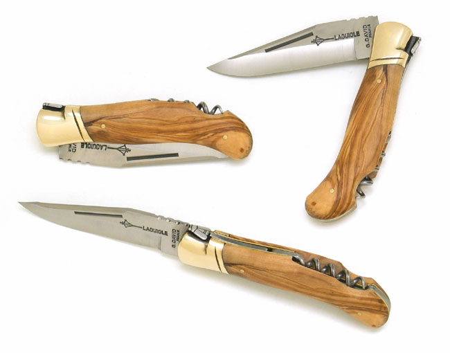

Un laguiole "made in china" , pour gratter la terre, couper les petites branches, ou couper une pierre déjà fendue.
