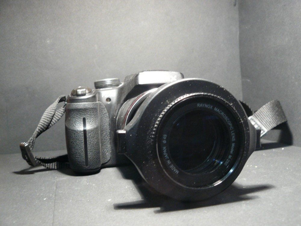

Un Panasonic FZ48 + la bonnette DCR 250, j'ai aussi le kit Raynox comprenant les 3 bonnettes 6x - 12x et 24x, que j'utilise rarement.
Mon Lumix FZ48 équipé de la DCR 250.

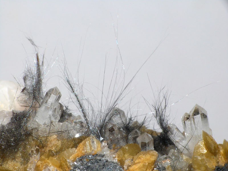

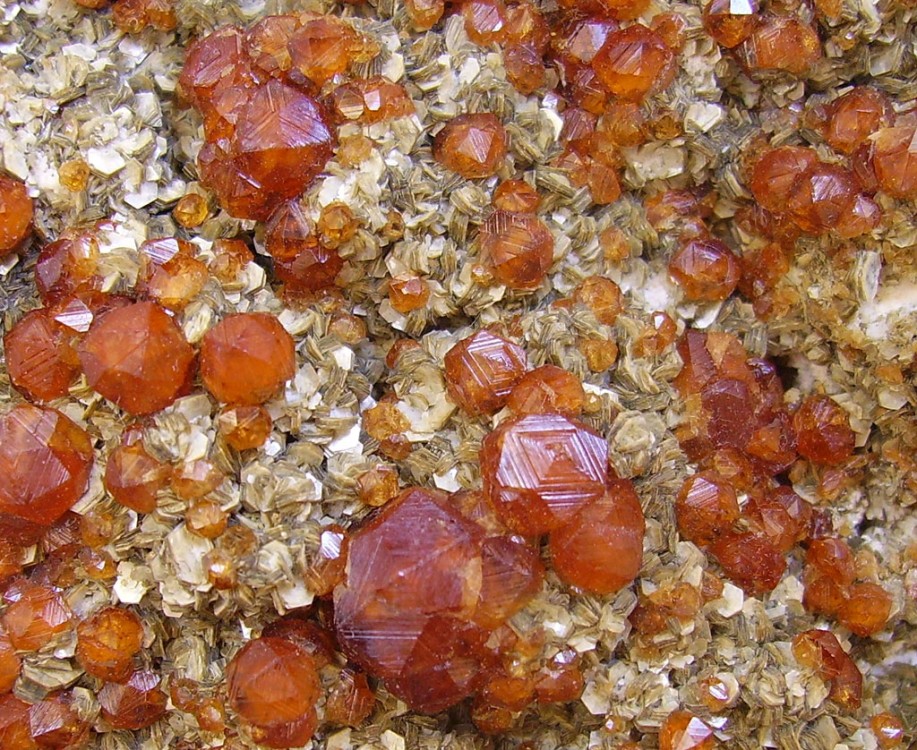

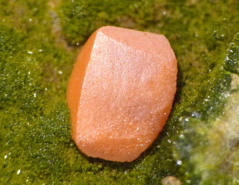

Voici quelques résultats de photos sans combine Z. Je l'ai,mais pour l'instant je ne l'ai jamais utilisé.
post-1585-0-91875400-1336119812_thumb.jp
post-1585-0-74458800-1336120292_thumb.jp
post-1585-0-46481500-1336120401_thumb.jp
Dommage Charles ! tes photos sont sympas ! tu devrais essayer et nous communiquer tes résultats ! mais il nécessite toutefois l'utilisation d'un statif rigide pour effectuer plusieurs plans de vue à différents hauteurs du même échantillon (voir "mon labo photo" !)

Jolies photos Charles, sans utiliser combi Z le résultat est tout à fait acceptable :super:
@ Jean Marie, pour le moment j'ai arrêté les photos de microminéraux, je reprendrais à l'automne. Actuellement, je suis en pleine saison macro insectes et fleurs. Après tu as tout à fait raison, il faut travailler avec un trépied pour les minéraux (j'en ai un) et les photos de minéraux que j'ai mis plus haut sont faites avec l'appareil monté sur trépied.

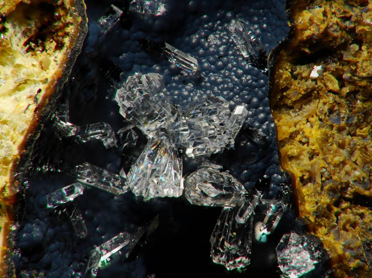

Bonsoir
Je viens de recevoir ma MSN202. Une première tentative avec une Phillipsite de Perrier (aucune retouche, stack combine ZP d'une dizaine de photos - D40x Nikon 55-300mm).
Je tente un essai comparatif avec la MSN505 sur un même échantillon dès que possible.
nota: JML31 a déjà poster un test comparatif MSN202 / MSN505 sur un autre post ... Résultat en faveur de la MSN202 avec son montage
