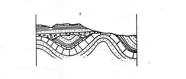

pour la coupe 2
On observe le dépot de sédiment sur 8 couches de la plus anciennes à la plus récentes grés,calcaire,argile,grés poudingue conglometrat,grés ,argile ,calcaire.
Il y a plissement synclinal et anticlinal suite à une phase tectonique de compression la couche contenue dans le pli anticlinal présentent un ordre chronologique les plus anciennes se rapprochant du centre et les plus récente se trouvant à l'extérieur du pli
ce pli peut ce presenter sous forme déversée et subir une érosion qui placera en affleurement les couches verticale du terrain sur ces plis il y a eu sédimentation par couche de calcaire argile grés conglometrat qui sont arrivé aprés le plissement?
au plissement synclinal les couches des plus recente au plus ancienne sont le calcaire argile grés à l'interieur du pli.
La phase tectonique de déformation à eu lieu aprés la mise en place de la derniére strate sous l'effet de contrainte tectonique,les couches sédimentaire son déformer,leur pendages est variable et dirigé dans des sens divers suite au plissement.
Ici nous avons de la gauche vers la droite un pli synclinal et un pli anticlinal.
Dans le pli synclinal nous avons de l'intérieur du pli des formation sédimentaire les plus récente et dans le pli anticlinal nous avons les formation sédimentaire les plus anciennes.
Nous sommes ici en pli droit car le plan axial est vertical.
Erosion des couches plissé du pli anticlinal.
Suite à la tectonique,l'érosion,le géométrie des dépots est perturbé on parle de discordance.
Les couches sédimentaires,ne sont pas parralléle entre elles,les série sont plissé soulevé puis érodé avant le dépot des couches horizontale transgressive,on parlera de discordance angulaire.
Le dépot des strat conglometrat,grés, argile, calcaire (de la plus anciennes à la plus récentes)sont apparut aprés plissement.
Nous avons donc
>dépot de sédiments
>phase téctonique de compression>plissement
>érosion>discordance
>dépot de nouveaux sédiments
Merci de voir si je suis dans le bon svp
merci beaucoup

Il y a du bon et du moins bon, voire des trucs qu'il vaut mieux éviter. Quelques remarques pour affiner :
- Ici, on ne parlerait pas de "séries" mais plutôt de couches ou de strates. Le mot "série" à une signification géologique précise.
- Il n'est pas utile de donner une définition des anticlinaux ou synclinaux puisque la définition est inclue dans les termes (sauf si tu dois faire un travail vraiment scolaire en justifiant chacun de tes termes). En revanche, tu peux essayer de mieux caractériser la géométrie des plis.
- "déversé" : il n'y a aucun pli déversé sur cette coupe (voir géométrie des plis). Autre remarque : les anticlinaux et synclinaux sont soumis de la même manière à la phase érosive.
- Caractériser cette phase érosive : dire pourquoi (ou une possibilité) avec la nature des dépôts qui surmontent la discordance (remarque de Le Sablais). La surface de discordance est la signature de cette phase érosive.
- je pense qu'il faut éviter le terme "transgressif" qui a également une signification très précise et rien ici ne permet de conclure à une réelle transgression (ou alors la glisser comme une possibilité)..
Ta chronologie est OK mais il manque deux petites phases à la fin...
Un peu de réflexion ! Les couches inférieures sont déposées par la mer !
Plissement et érosion donc la mer est plus là !
et ensuite ....... ????

Avec un peu de réflexion il pourrait sagir de ceci???

C'est bien de puiser dans wikipedia (ou autre document) ; mais ce sont souvent des idées générales qu'ils faut adapter à chaque situation !
Essaie plutôt de faire des phrases personnelles bien adaptées à ton sujet !
tiens, à propos de wikipedia, va lire ce qu'ils disent à propos des conglomérats
