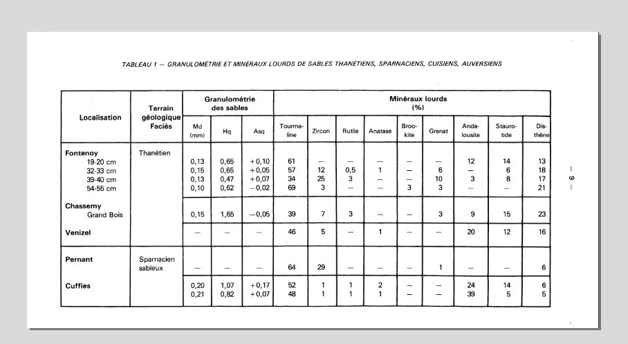

pierreux Posté(e) 15 octobre 2012 Signaler Posté(e) 15 octobre 2012 tableau de la carte de soissons1/50000 Citer

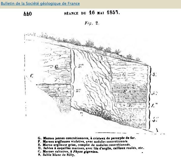

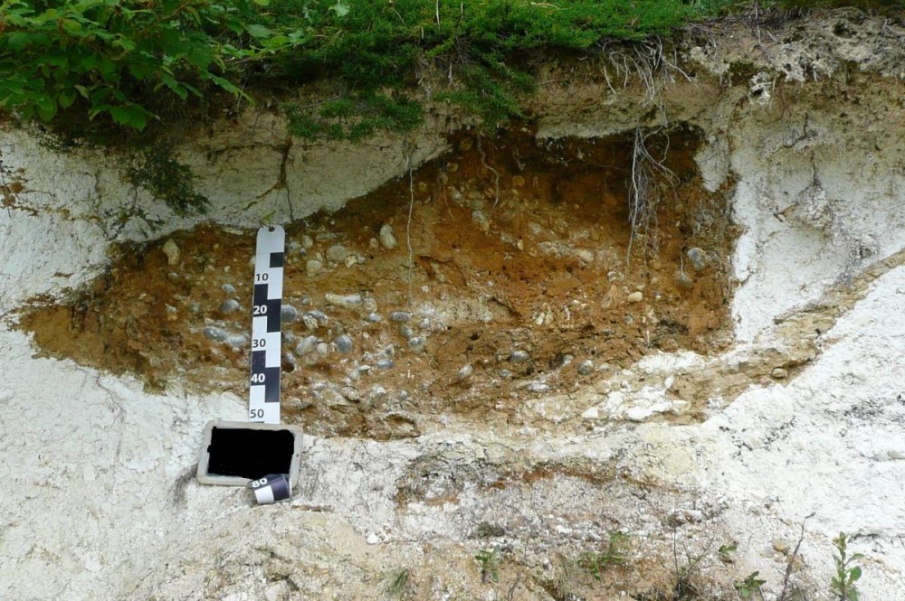

Quaternaire Posté(e) 15 octobre 2012 Signaler Posté(e) 15 octobre 2012 Pour le Thanétien, le mieux est de commencer à lire la communication d'Hébert en 1853 - tout de même il y a 159 ans ! - qui expose la complexité des systèmes de dépôts marins venant recouvrir des dépôts continentaux comblant des dépressions au toit de la craie. Une photo prise en bordure de la Montagne de reims, on y voit du Thanetien à galets noirs "enchassé" dans la craie, 2 hypothèses comblement de karst cryoturbation (poche) car il faut savoir que cet affleurement est situé dans une pente et que le Thanetien affleure juste au dessus. On note que le contact craie tahnetien sableux à galets passe par une aureole d'alteration argileuse. Citer
Next50MY Posté(e) 15 octobre 2012 Auteur Signaler Posté(e) 15 octobre 2012 Galets tidaux au Sud du Paléorelief émergé de la craie au Thanétien mêlés à une terra rossa typique du secteur. Je pense que si il y a cryoturbation, elle n'est pas d'époque: car l'optimum climatique est bien marqué à la limite Paléocène - Eocène. Plus certainement il s'agirait d'un remplissage de dépression karstique, contemporain des sables à galets qui recouvrent les dépôts travertineux provenant des résurgences karstiques à Sézanne. Terra rossa dont on aperçoit un témoin isolé au sein même de la craie, peut-être par remplissage de fracturation ou de craie d'une paléosurface surface démantelée. Sans doute un remaniement sub actuel sous la terre végétale vient perturber le tout. Citer
mololea Posté(e) 3 janvier 2013 Signaler Posté(e) 3 janvier 2013 bonjour j'arrive un peu tard dans les discussions... néanmoins j'ai une inerrogation suite a la lecture de la communication d'Hébert en 1853 citée précedement. Il semble placer le sable blanc de rilly le le calcaire lacustre de rilly en dessous des sables de chalons sur vesle alors que bon nombres d'autres auteurs comme Mellevile ou Eck..... mettent les sables de chalons trés tot dans la séquence thanétienne juste au dessus des argiles de Vaux en contact eux avec la craie.......... qu'en pensez vous....?? laurent belliard Citer
Next50MY Posté(e) 4 janvier 2013 Auteur Signaler Posté(e) 4 janvier 2013 Ca démontre la limite de l'utilisation de ces noms de formations. Les anciens auteurs démontrent eux-même la variabilité des faciès au Paléocène dans certains sites voisins de Rilly. De Lapparent a initié cette notion de variation Latérale dans ces étages du Paléogène. J'ai lu également de belles bagarres sur les corrélations de ce secteur et en particulier sur la position stratigraphique des niveaux carbonatés continentaux intercalés dans les sables. Mais dans les grandes lignes : -Sables de Rilly, Sables de Châlons-sur-Vesles et Sables de Jonchery sont contemporains, plus récents que les argiles de Vaux sous Laon ou le tuffeau de la Fère mais comportent des variations latérales avec des calcaires continentaux qui de temps en temps se retrouvent par dessus. Tout est question d'environnement de dépôts. Citer
Quaternaire Posté(e) 7 janvier 2013 Signaler Posté(e) 7 janvier 2013 Cela mets egalement en avant la notion de facies. Un même faciès peut appartenir a des epoques differentes. En l'absence de marqueur chronologique, on peux aisément imaginer que des sédiments sableux ou argileux (qui ne sont que des "sols érodés" du continent) accumulés sur les litoraux puissent avoir la même tronches mais être diachrones. Il faut egalemet faire gaffe pour les calcaires Dans de tel paleoenvironnement on retrouve parfois sur une même coupe du lacustre, du palustre ou des calcrete de pédogénèse. la différence a l'oeil n'est pas toujours aisée. Citer
thanet Posté(e) 7 janvier 2013 Signaler Posté(e) 7 janvier 2013 bonjourj'arrive un peu tard dans les discussions... néanmoins j'ai une inerrogation suite a la lecture de la communication d'Hébert en 1853 citée précedement. Il semble placer le sable blanc de rilly le le calcaire lacustre de rilly en dessous des sables de chalons sur vesle ce qui est faux ! alors que bon nombres d'autres auteurs comme Mellevile ou Eck..... mettent les sables de chalons trés tot dans la séquence thanétienne juste au dessus des argiles de Vaux en contact eux avec la craie.......... ce qui est vrai ! laurent belliard mais sache une chose laurent tu as beau expliqué avec un geologue a tes cotés avec en plus le vrai truc sous les yeux ben le geologue va comprendre .... rien de rien bon allez les geologues, allez faire un tour sur Muizon zone 2 c'est a dire la deuxième carrière et la avec plus de dix metres d'epaisseur de sables de rilly qui se trouve au dessus des sables de dit de chalons vous allez encore me dire de bonne blague !!! Citer
Quaternaire Posté(e) 8 janvier 2013 Signaler Posté(e) 8 janvier 2013 mais sache une chose laurent tu as beau expliqué avec un geologue a tes cotés avec en plus le vrai truc sous les yeux ben le geologue va comprendre .... rien de rien bon allez les geologues, allez faire un tour sur Muizon zone 2 c'est a dire la deuxième carrière et la avec plus de dix metres d'epaisseur de sables de rilly qui se trouve au dessus des sables de dit de chalons vous allez encore me dire de bonne blague !!! Un seul géologue ne comprendra rien, surtout si c'est un specialiste du metamorphisme... Trève de plaisanterie, il est vrai que l'etude de telle sequence n'est pas aisée du tout et un seul geologue n'est pas suffisant pour apprehender de telles etudes De toute maniere on ne connais jamais la vérité, mais une equipe de géologues issue de spécialité differentes comme la sédimentologie, la paleonto, la minéralogie des argiles et la paleopedologie peuvent tout de même faire avancer le schmilblick. Mais cher Thanet, ne partons pas defaitiste, car c'est le meilleur moyen de ne pas y arriver. Vous pouvez toujours nous mettre face a notre ignorance avec des photos et des logs...cela ferra vivre le forum au moins... Citer

Next50MY Posté(e) 5 juin 2013 Auteur Signaler Posté(e) 5 juin 2013 Salut quat, l'image que tu présentes plus haut est un karst thanétien rempli de galets marins et résume à lui seul ce que j'écris... Ces karsts se remplissent des fameux sables à microcodium par endroits dans les zones émergées au Thanétien. comme ces sables à Microcodium sont antérieurs aux sables et argiles à lignite, c'est la preuve de la précocité de la karstification dont l'ampleur n' a aucun autre équivalent démontré au Paléogène. http://www.geoforum.fr/topic/23559-les-sequences-de-depots-paleogenes-du-massif-de-saint-gobain-02/?p=413356 Voir à quoi ressemblent les microcodium ici: http://www.geoforum.fr/topic/3771-microcodiums/ Les travertins thanétiens à feuilles de Sézanne et de la Montagne de Reims ne sont que l'expression des résurgences à l'exutoire des réseaux karstiques en bordure des reliefs de craie émergés et proches du paléo-littoral thanétien. Dans le secteur nordique de Saint-Gobain il faut aller chercher la craie émergée beaucoup plus au Nord... Pas de biseau salé dans ce secteur car pas d'aquifère d'eau douce proche au Thanétien dans la craie ou alors plus vers le massif du Brabant. Citer

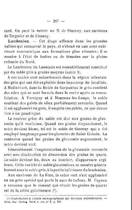

pierreux Posté(e) 21 juin 2013 Signaler Posté(e) 21 juin 2013 le tuffau de la fère serait un grès a grains de quartz? Citer
Next50MY Posté(e) 22 juin 2013 Auteur Signaler Posté(e) 22 juin 2013 D'après les références très anciennes, le tuffeau de La Fère est un grès (sauf quelques exceptions un grès contient une majorité de grains de quartz de granulométrie homogène ou hétérogène entre très fin et très grossier). C'est la nature du ciment ou de la matrice qui doit lui conférer une particularité. Je ne connais aucune description moderne de cette formation qui pourtant devrait attirer l'attention de beaucoup de personnes pour son contenu paléontologique. Citer
