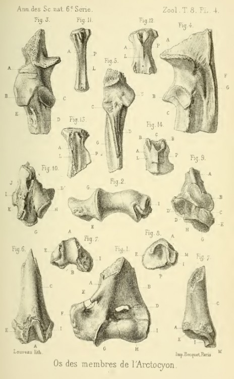

Au Thanétien, le Tuffeau de La Fère a livré Arctocyon primaevus, l'espèce type dans ce gisement sableux et/ou gréseux, je recherche la ou les publications de référence (les premières autour de 1841).
