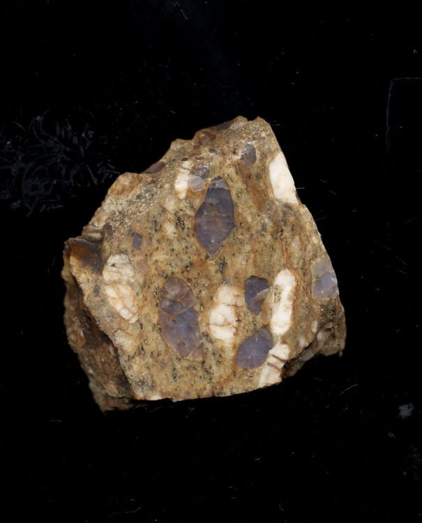

Oui, cela ce pourrait. Une chose me chatouille cependant : deux type principaux de minéraux seulement (violet et blanc) et j'ai d'autres échantillons à l'identique...
Démantèlement d'un granite à cordiérite ?
En effet dans le Velay on en trouve. Tu es certain pour la cordiérite ?
Je pensais que la Cordiérite se trouvait surtout dans les roches métamorphiques.
Peux-être des restes de métamorphisme de contact à proximité de batholite, ou bien des granites d'anatexie qui ont mal digéré des schistes.
D'ou vient ce conglo esor ?
PS: les brèches sont caractéristiques d'éléments anguleux, ici ils sont arrondis donc = conglomérats / poudingue
et vue la taille on appelle ça des micro-conglomérats. Nos ancêtres géologues du 19èmes en ont décrits un peu partout et ont défini les bases d'étages avec ce type de conglos au dessus de discordances sédimentaires et structurales.
Pour la cordiérite du galet, je ne suis pas sûr à 100%.
Je pousse les tests demain sur les minéraux principaux du galet et ferai d'autres photos.
Et oui Elasmo, ce n'est pas une brèche !
J'ai cependant encore un petit doute sur le côté sédimentaire de ce galet. C'est pour cela que je vous en parle.
Une anatexie partielle pourrait-elle produire quelque chose dans ce goût-là ?
Allez, bonne nuit.

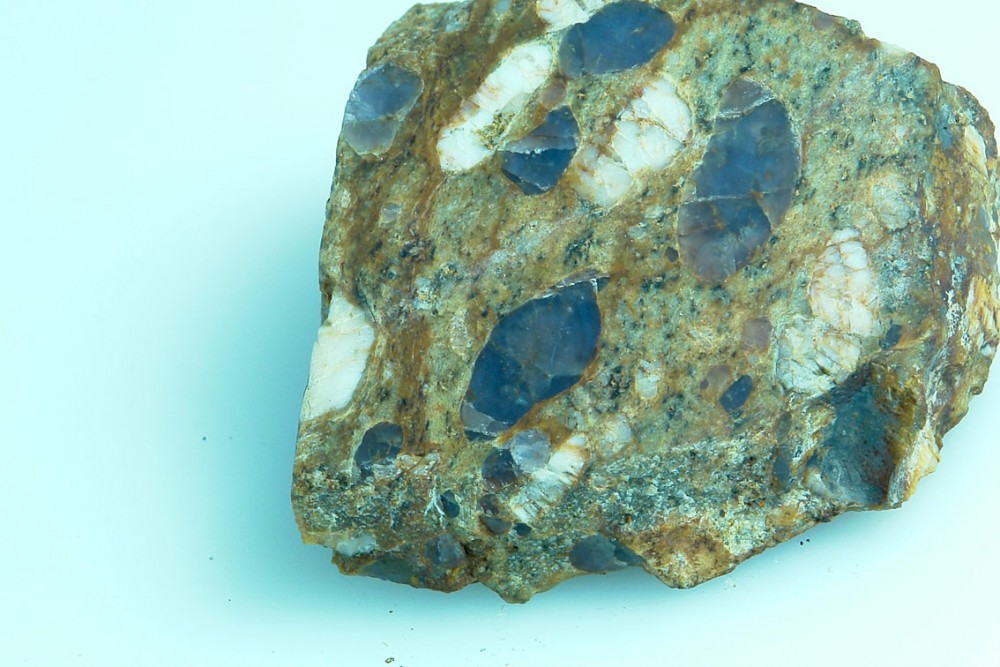

Test Hcl négatif sur l'ensemble des minéraux du galet.
Le minéral blanc est un feldspath. Il y en a d'autres, de couleur gris/rouille, dans la "pâte" qui englobe les phéno-cristaux.
Je ne vois pas de grains de quartz... mais je ne vois pas tout !
Impossible de rayer le violet à moins d'appuyer comme un âne et briser l'arrête du quartz et inversement pour le quartz.
Donc dureté autour de 7.
Je précise que l'échantillon est un galet de rivière cassé et polis.

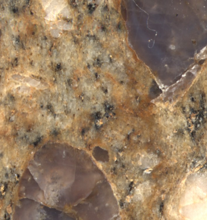

D'autres images :

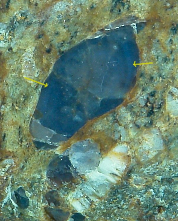

à noter une auréole, parfois double ou triple sur le minéral violet (flèches)
Réaction ?

Si ce n'est pas sédimentaire alors qu'est-ce donc ? du méta-sédimentaire ?
Vu de près en effet pas de texture gréseuse mais les éléments arrondis ont eux toujours une bonne tête de graviers tous orientés ?
Orthogneiss signifie une roche métamorphique issue de roche magmatique.
Sur le coup, je verrais plutôt un paragneiss, si c'est bien un gneiss.
Peux-tu photographier un détail esor ?
Pour vérifier l'hypothèse gneiss il faudrait pouvoir identifier des quartz et feldspaths allongés dans le sens de la foliation ainsi que des micas: donc une image de détails entre les gros éléments serait bien.
+1 pour le non sédimentaire à 99%
après pour le nom de la roche je ne sais pas ...
j'ai l'impression de voir des angles ouvert donc sup à 90° (120 °?) pour le cristal violacé, clivage ?
edit : je n'avais pas lu le mess 23 ! donc même avis
