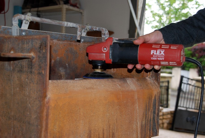

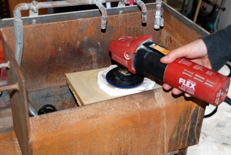

Géoforum est un site de partage, si je suis inscrit c'est pour parfaire mes connaissances et faire partager ce que je connais.
Comme promis, voici les photos pour que tu comprenne.
On peut aussi se procuré le matériel chez DEROGNAT à Comblanchien (disqueuse, disques, cire etc...)
post-3340-0-69278800-1336228588_thumb.jp
post-3340-0-05651400-1336228608_thumb.jp

Tourmaline, un bémol....tu devrais mettre une lame de scie non segmenté et fine cela éviterais les traces, pour le reste c'est pas mal comme système
