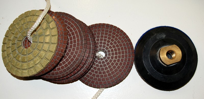

Pour polir, j'utilise une meuleuse de 125 avec variateur allant de 1 à 6.
J'adapte dessus un plateau velcro et je poli avec des disques diamantés allant de 60 à 3000, la disqueuse réglé sur la vitesse la plus basse 1
J'ai poli pour un ami environs 200 pièces de lithophyse en 3 jours.
Le polisage se fait à l'eau.
Investissement, un jeu de 7 disques + feutre environs 200€.

J'ai ces disques depuis plus de 4 ans, j'ai poli environs 600 ou 700 piéces avec et ils sont toujours aussi efficace.
Je poli toutes sortes de roches avec granite, calcaire, lithophyse, basalte etc...
Il faut juste se faire un système (Bac) avec une petite pompe pour toujours polir avec de l'eau qui coule sur l'échantillons.
J'ai acheté chez abrasifs Claude GREMILLIET à Saint-Amé dans les vosges, il envoi par la poste.

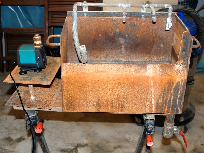

J'ai fais réaliser un bac metallique en tôle de 3 mm par un soudeur sur un de mes chantier.
Dimension du bac : 500 mm X 350 mm H = 250 mm devant et 350 mm à l'arriére et sur les deux côtés.
Un tube de 3/4 de pouce est soudé à la base du bac avec une vanne pour le vidangé. (désolé, dans le forage on parle en pouce et non en métrique,
personne n'est parfait) un pouce = 25,3 mm environs.

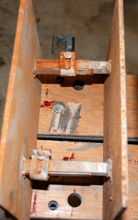

Sur la face avant, j'ai soudé des baguettes de tôle de 25 mm à 45° ainsi que sur les deux côtés à l'avant. La disqueuse projette de l'eau, ceci évite d'avoir
trop de projections.

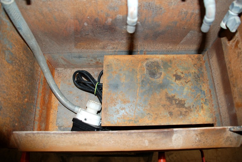

Je me suis fait un plateau réglable que je met dans le bac pour adapter la hauteur de la surface a polir en fonction de l'épaisseur.
Une tuyauterie en cuivre fixée sur le haut du bac avec deux sorties permet d'arrosée en permanence la surface à polir, dans le bac, une pompe d'aquarium
de chez jardiland coût environs 60€ c'est une 1700l/h, la pompe est reliée à la tuyauterie cuivre par un flexible souple, très facile à ce procuré en grande surface

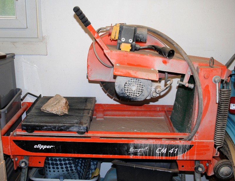

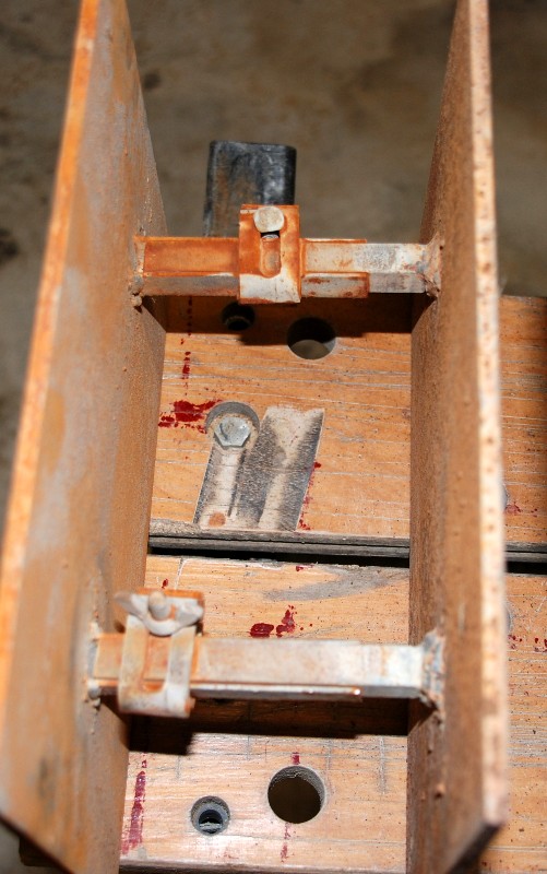

Voici les photos de mon matériel de sciage et polissage.
Machine de sciage avec disque de 350mm met je peux adapté un disque de 400mm
Vue du bac avec le plateau réglable et une pompe d'aquarium de 1700L/h que j'utilise de temps en temps
Vue de l'intérieur du bac avec la pompe de la machine de sciage
Vue du plateau réglable métallique pour qu'il ne flotte pas

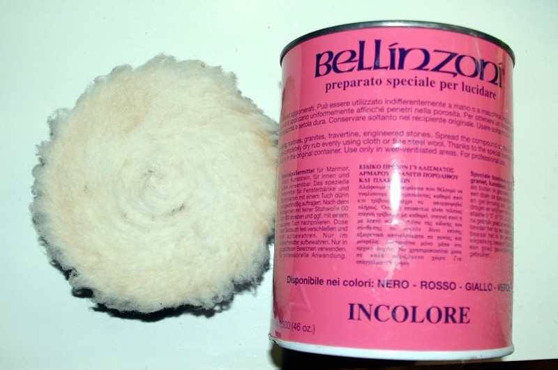

Vue des disques le verdâtre, c'est le feutre
Vue de la peau de mouton et du produit de finition qui donne un beau brillant. Attention, il faut en mettre très peu
sinon tu encrasse la pierre polie.
Il y a une vanne sous le bac pour facilité la vidange et une vanne pour régler le débit d'eau sur la pierre que je polie, voir en bout de la rampe d'arrossage.
J'ai pas juger utile de photographier la disqueuse.

qui est fixé la pièce ? et tu tiens la disqueuse ? horizontalement ?
merci
Invité TOURMALINE
fluopath,
Je te fais une photo demain, tu comprendra mieu.

1) Faire un passage sur chaques échantillons avec le grain 60, puis refaire un autre passage toujours avec le grain 60.
2) Faire un passage avec le grain150
3) Sécher les échantillons avant de continuer
4) S'il reste des rainures sur certain échantillons, repasser le grain 60 puis le grain 150.
5) faire le grain 300 puis le grain 500
6) Sécher les échantilllons pour voir s'il reste des rainures.
7) les échantillons où il y a des rainures sont repris du grain 60 à 500, les autres sont en attentes.
8) Au grain 500, ils ne doit plus resté de rayures
9) Faire les grains 1000, 2000 et 3000
10) sécher les échantillons et vérifier que c'est parfaitement lisse et sans rayures
11) Si rayures reprendres au grain 500 et refaire de 1000 à 3000
12) sécher pour vérifier
13) Si tout est bon passer le feutre
14) Sécher les échantillons
12) Mettre un peu de cire et passer tout de suite la peau de mouton avant que celle-ci ne séche. Sur les roches dures en mettre très peu sur les roches tendre ont peut en mettre plus. Pour cette opération, mettre la disqueuse en poste fixe, élalé la cire et passer la pierre sur la peau de mouton sans délais.

Pour éviter que l'échantillon rippe sur mon support réglable métallique, je mets sous l'échantillon une mousse de 3 cm d'épaisseur, cela permet aussi de caller l'échantillon qui n'est pas plan ou qui a des aspérités.
