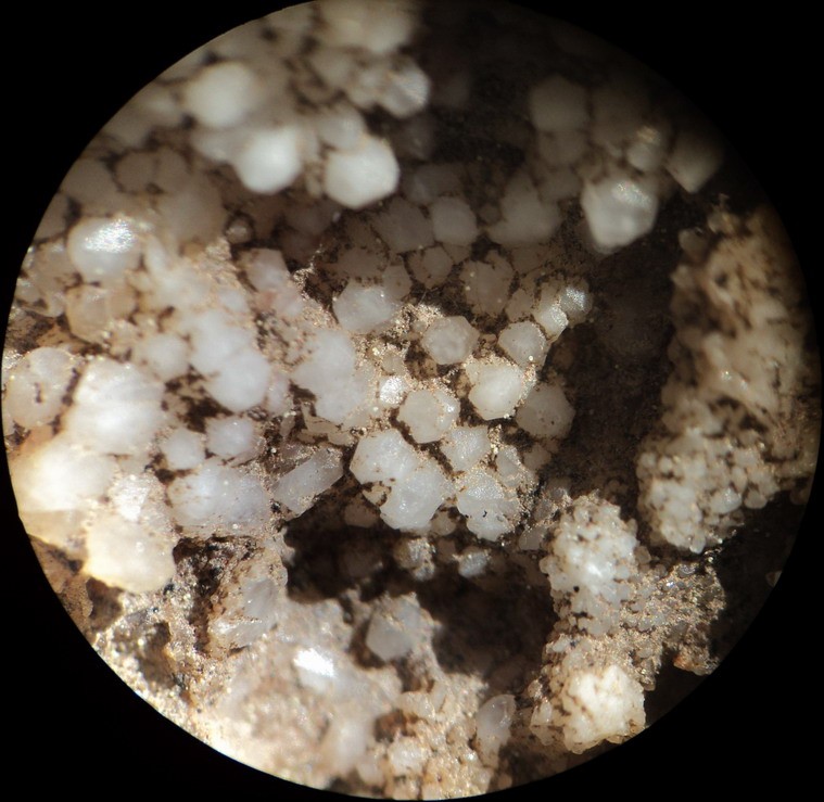

les zeolites ont des duretés entre 3 et 5.5, donc certaines peuvent rayer le verre, mais elles ne peuvent pas rayer les feldspath (essayer avec une labradorite polie par exemple) contrairement au quartz, mais apres verification il semble de toute facon que la plus part des zeolites soient solubles dans HCl (en laissant un residu sous forme de gel), donc preleve un mini cristal et laisse le a tremper 48H dans HCl concentré, et assure toi qu'il n'a pas ete attaqué.
J'ai fait le test, et effectivement la labradorite n'est pas rayée.

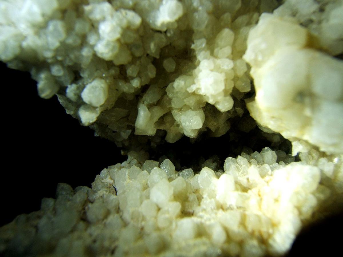

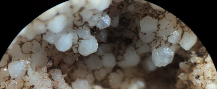

De quelle zéolite pourrait-il s'agir ? A la bino les parties fines cristalisées sont composées de petits cubes, pas de partie fibreuses ni arrondies.
pour le test de dureté sur labradorite, tu as bien appuyé en utilisant un cristal a angle vif? n'hesite pas a essayer plusieurs fois, car il faudrait deja etre tout a fait certain que ce n'est pas du quartz avant de faire d'autres hypotheses
par precaution, fais aussi le test HCl que j'ai suggeré (j'ai edité mon post precedent)
J'ai refait le test sur une partie saillante à l'envers de la pierre, pas de trace sur la labradorite.
Le test à l'HCl est négatif.

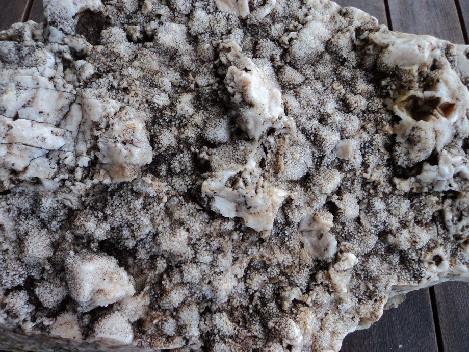

Sur l'envers de la pierre on apreçoit des incrustations de cristaux d'orthose (couleur rose), mais pas sur la face cristalisée en photo.

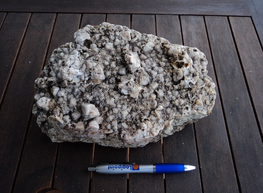

Tu as déjà commencé à nettoyer la pièce sans succès?
Seulement à la brosse et au produit vaisselle, rien d'autre.
Un jet à haute pression (pas trop fort) pourrait être effectivement une solution.
Oui, il est préférable d'éviter le karsher industriel (que j'avais utilisé en nettoyant les plages suite à l'accident de l'Erika : je faisais des trous de 5cm dans la roche!).
Toujours dans la méthode "je n'utilise pas de produits chimiques spécifiques", je conseille de laisser la pièce une petite heure dans un bain de lessive avant de la passer sous le pistolet.
