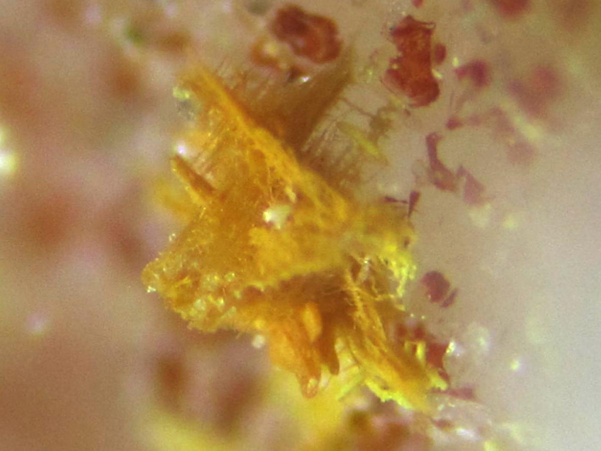

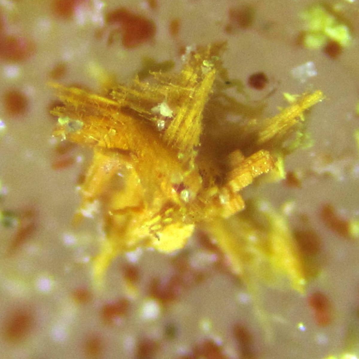

Bon alors là je commence à titiller la p'tit'tit' bébête.
Trouvé sur de la fluo de Maraval (83):
une formation très petite (1mm), de cristaux prismatiques (aciculaires) orientés suivant 3 directions orthogonales, l'ensemble me faisant penser à un sapin de noël (un peu sec il est vrai!).
Les photos sont pas terribles, mais je ne peux pas faire mieux.
Quelqu'un a une idée?

Bonsoir,
Marval, bien connu pour la fluo, le quartz dans les niveaux inférieurs. Sinon, on trouve accessoirement de la baryte, présence de pyrite de marcasite et rarement calcite.
Les inclusions dans les cubes sont de l'hématite ou autres oxydes de fer, quant à tes cristaux, au vue de la photo ça ressemble à la prixite, variété fibreuse de mimétite. Seul bémol, je n'en ai jamais vu là-bas, ni dans la galerie du haut, ni sur les échantillons des haldes.
De plus, le plomb dans le gisement ne me parle pas du tout !!!
Mis à part les échantillons que je possède, ainsi que ceux que j'ai pu voir dans d'autres collections, je n'ai jamais vu ça.

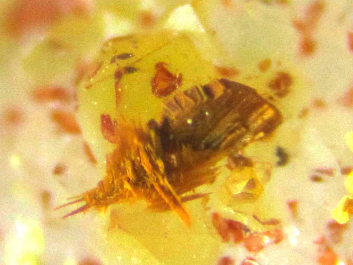

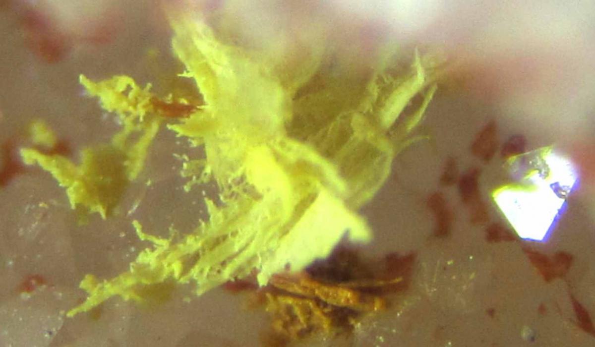

J'ai refait d'autres photos, il y a plusieurs trucs de ce genre dans la cavité. Au fait, c'est dans une petite poche tapissée de quartz dans un filonnet de florine. Certains sont plus massifs, parallélépipédiques, il y en a aussi de jaunes fluo. Tous sont très fragiles.
