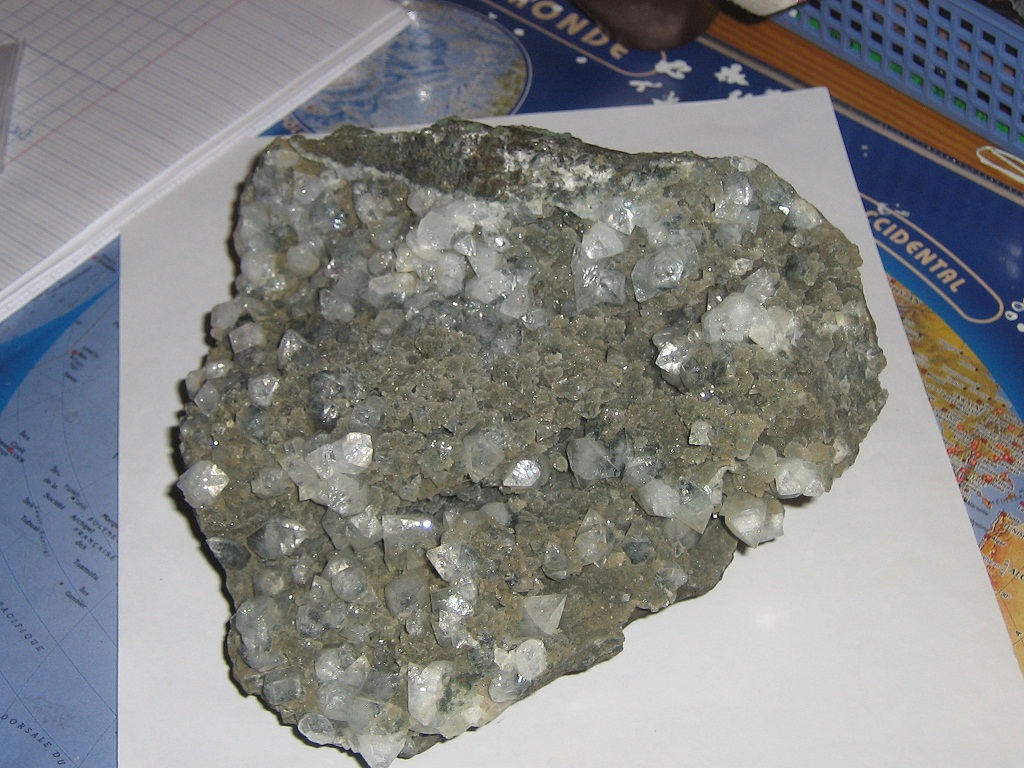

voici une belle pièce de belle taille (15x17cm) que mon frère s'était procuré en Inde (je n'ai pas plus d'information)
Test au HCL négatif
Ne raye pas le verre
Les cristaux sont bien incolore, translucide et beaucoup de formes pyramidales
Voici les photos :
Test au HCL négatif
Voici les photos :

Cela ressemble effectivement à de l'apophyllite, mais bon, pas de réaction à l'HCL !!!! ? étonnant ....

je viens de refaire le test
désolé ca rayait le verre .. je n'avais pas dus le faire correctement hier
le couteau raye légèrement les cristaux .. c'est donc du quartz ?
mais ce qui est étonnant, c'est que certains cristaux ne se raye pas et d'autre si
cela se raye .. oui il semble que c'est du quartz
Par curiosité, quelqu'un aurait-il une idée du prix à vu d'oeil ? (cristaux forme pyramidale taille des cristaux variant de 0,5 à 1,5 cm, taille de la roche 17x15cm)

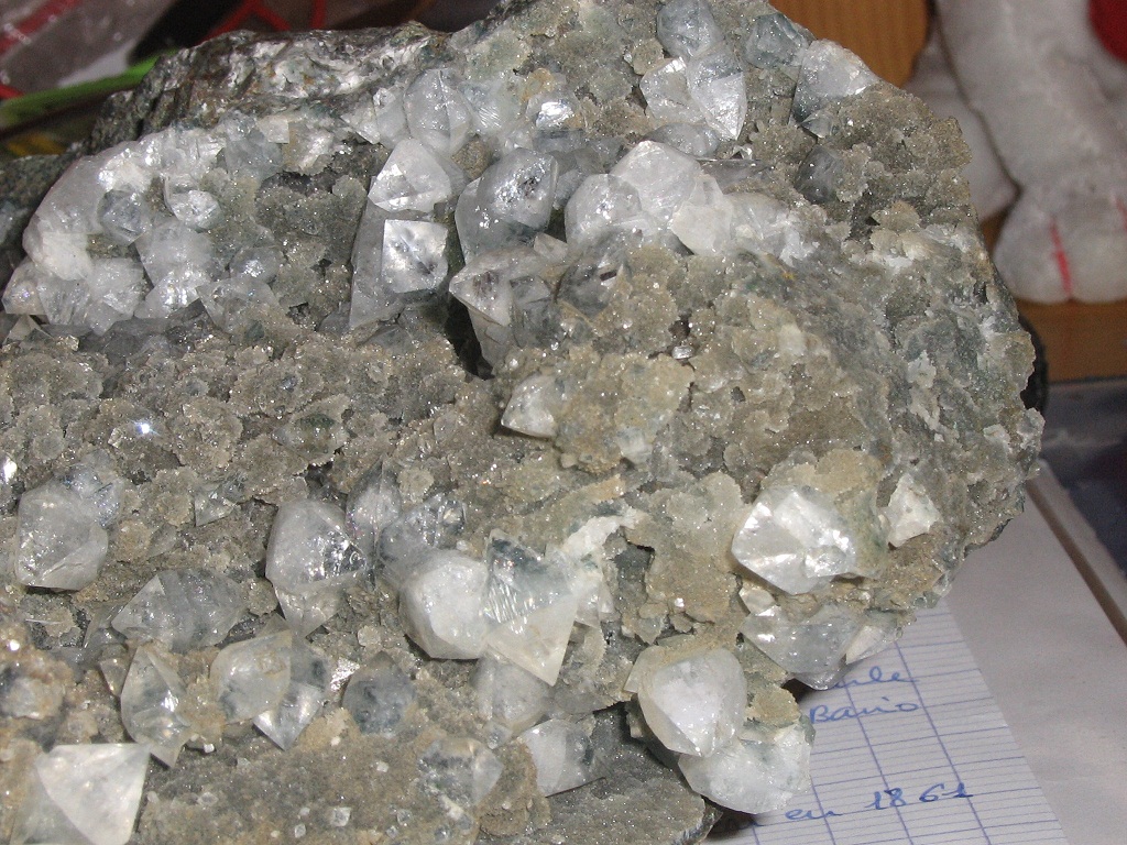

Non, ce n'est pas du quartz mais bien de l'apophyllite, la terminaison des cristaux est de forme pyramidale. C'est bien visible sur les photos, de plus on voit bien la zone de clivage sur les cristaux, c'est caractéristique de ce minéral. La tête du cristal clive et elle ressemble à une pyramide.
Effectivement j'avais bien remarqué la terminaison des cristaux et pensais bien à de l'apophyllite mais des réponses faites excluaient ce minéral.
Pour mémoire voir plus haut post # 4 je vous rapelle que l'apo est entièrement dissoute par HCL, et sa dureté étant de 4,5 le cristal aurait dû être bien rayé.
Je ne pouvais faire que cette réponse au vu des résultats des tests. :surpris::siffler: ( citation de ? : il ne faut pas prendre les enfants du bon dieu pour des canards boiteux)
entièrement dissoute à l'hcl : oui !!
mais en combien de temps? hcl pur? sans effervescence?
donc l'observation n'est pas la même qu'avec un carbonate ...
le mieux est d'en décrocher un bout et de faire le tests à part ...
et observer sous loupe aussitot puis après quelques minutes puis quelques heures !!
quand au test dureté il doit être bien réalisé aussi avec une (des !! ) dureté déjà connue (s) ...
c'est le résultat d'un ensemble de tests qui oriente vers une espèce !!
attaquée rapidement par une solution d'acide chlorhydrique
Détacher un cristal, oui et le mettre dans HCL c'est très rapide effectivement il y a une différence avec un carbonate car pas d'effervescence
Quand au trait laissé par un couteau ou une lime il aurait dû être prononcé !...
Voir les réponses, moi j'ai répondu en fonction de ces dernières !...et par rapport à un ensemble de tests.
je suis d'accord avec toi alain !! tu as fais la preuve de tes compétences notament avec ton travail sur géowiki !!
mais pour un néophyte pas d'éffervescence = pas de réaction ... là peut être une cause d'erreur !
effervescence = carbonate ! mais les réactions avec hcl peuvent être variées : forte effervescence, faible e..., ou seulement à chaud, dissolution rapide ou non, seulement attaqué en surface, laisser ou non un gel après dissolution, provoquer un changement de coloration de l'échantillon ou de la solution .... c'est pourquoi il faut être précis dans les tests et surtout dans le rapport des résultats !!
et puis croiser tous les tests pour assurer une réponse ...
