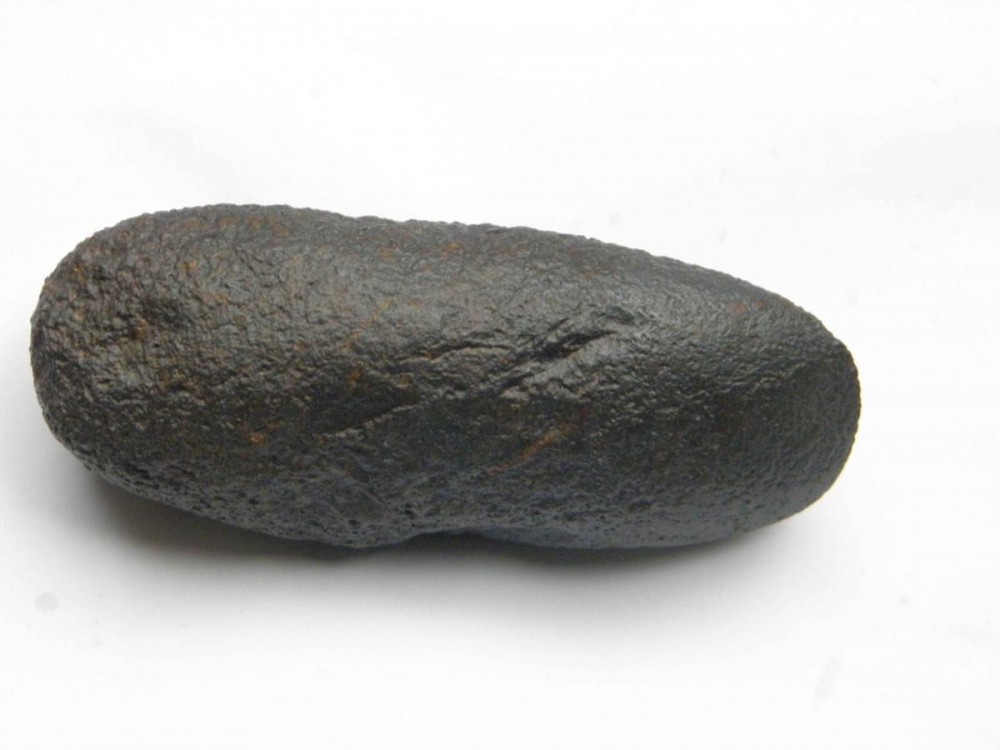

Bonjour quelle est la possibilité que cette roche soit une météorite.
riche en fer, silicium 1/3 de la concentration en fe,
magnésium 1/30 de la concentration en fe,
aluminium 1.5/10 de fe,
carbone et oxygène ???
dévis la boussole, mais ne fait pas sonner le détecteur de métaux.
densité 4.2,
pas de trait rouge comme pour hématite, dureté vers 7.

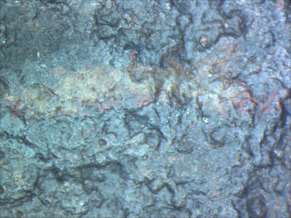

une veine vert jaune pale voir photo, faisant penser à de l'olivine avec altération sur le bord.
post-4102-0-05463200-1334774726_thumb.jp
post-4102-0-76392000-1334774764_thumb.jp

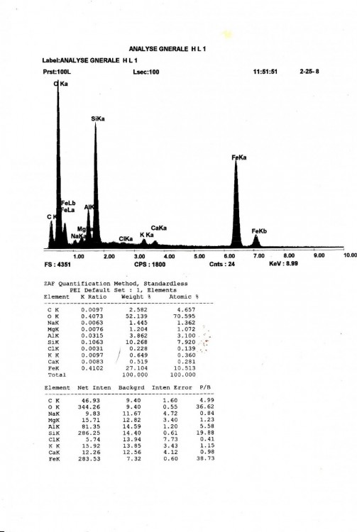

Oui au MEB "composition précise"pas si sur, en analyse général;
2.6% en masse de carbone par exemple ???
52% d'oxygène pour 27% de fer alors que l'échatillon n'est ni ocre rouge,
ni de l'hématite mais à forte duréte.
1.2% magnésium pas assez pour une olivine, 3.9% alumine pour 10 de silicium???
le tout avec une densité à 4.2?
, un dosage par plasma eu été plus précis,
mais je n'ai pas moi toutes les opportunitées souhaitées.
Serait-il possible de fournir, sous forme de tableau (ou en tout cas quelque chose de clair) la composition chimique obtenue au MEB? Car là, perso, je ne comprends absolument rien à ce que vous racontez dans vos précédents messages. Pour la clarté du post et pour obtenir des réponses précises, il serait bien de faire un effort!

"c'est la ligne en creux en diagonale qui me chiffonne"
cette roche à été travaillée en hache par des néolithiques,
donc quelle était la forme à l'origine?
je précise que c'est la roche qui m'intrigue, je ne cherche pas à vérifier si c'est bien une hache polie.
fer + h2O = rouille ... conservation en atmosphère sèche peut être ...
pour la hache polie : oublies à mon avis ! c'est mal barré ...
bon et du coté de ton meb ? une réponse? un diagramme? un tableau chiffré ? (histoire qu'on avance un peu )
On en revient au même point qu'avait souligné Lionel dans le sujet précédent (et je peux t'assurer que ce n'est pas le premier venu) : la pertinence de l'analyse.
Impossible d'avancer sans cela.
Tu ne trouveras personne ici qui, sans des analyses pointues, te dira que c'est une météorite qui a été récupérée par l'homme pour en faire une hache polie. Car la, on a tout de même l'impression que tu cherches à nous convaincre que tu sais ce dont il s'agit.
